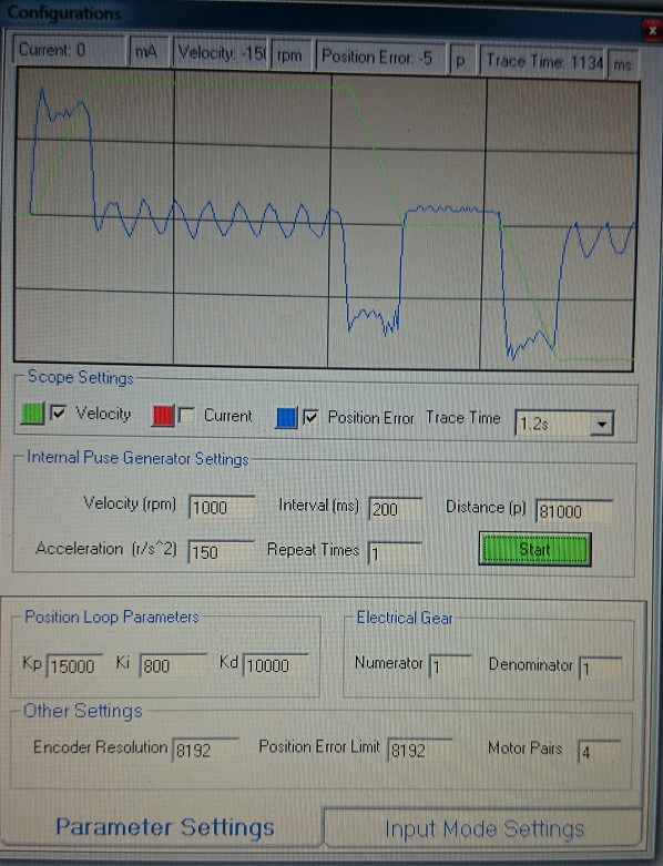

Mein Problem bezieht sich auf meine CNC Fräse welche Nanotec BLDC
Motoren(DB87) hat und die mit Leadshine ACS806 Endstufen betrieben
werden.
Die Motoren haben von Haus aus Hall Sensoren aber die Encoder die
verwendet werden sind Avago HEDR55L2-BH07.
Nun habe ich alles nach besten Wissen und Gewissen angeschlossen(auch
schon mehrmal nachkontrolliert) aber bekomme es nicht fehlerfrei zum
Laufen. Die Endstufen steigen immer wieder mit "Position following
Error" aus. Dieser Fehler ist bei allen drei Achsen gleich aber  bei
jedem einschalten der Endstufen anders. Mal steigt nur eine Achse aus,
mal zwei oder mal gehen auch alle und lassen sich problemlos verfahren.
Was mir noch aufgefallen ist wenn mal alle Achsen fehlerfrei sind lassen
sie sich gleichzeitig nur in eine Richtung bewegen, wenn ich die andere
Richtung will stoppen die Achsen sobald die dritte dazu kommt. Hoffe es
ist verständlich, gar nicht so einfach das zu beschreiben.

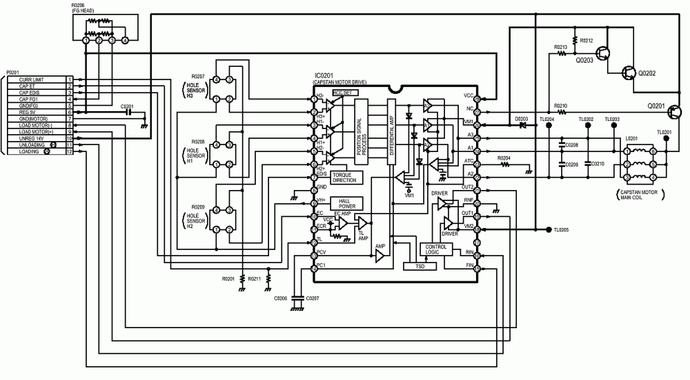

Für mich sieht das so aus, als würde der Controller 'analoge'
Hallsensoren in Brückenschaltung erwarten, wie sie z.B. in Capstan- und
Kopftrommelmotoren von Videorecorder verwendet wurden.
Jeder dieser Sensoren hat 4 Anschlüsse, davon sind 2 für VCC und GND und
die beiden anderen liefern +V und -V, wie die Signale einer
Wheatstone'schen Brücke. Es sollte allerdings möglich sein, auch einen
analogen Inkrementalgeber an die A+/A- usw. Anschlüsse zu konfigurieren.
Mit digitalen Hallsensoren wird eine genaue Positionierung nicht möglich
sein, selbst wenn man sie nochmal invertiert und in den anderen
(-)Eingang füttert.
Anbei mal die Schaltung eines alten Capstan Drives vom Panasonic SD-240,
bei dem die Hallsensoren allerdings als 'Hole Sensor' bezeichnet werden
- ts,ts, diese Japaner :-)
Man sieht deutlich die 4 Anschlüsse pro Sensor.

OP #5019052
@eProfi
Warum denkst du das die Hall Sensoren schon Verstärker integriert haben?
Der Vorbesitzer der Fräse hatte solche differential Line driver verbaut,
aber auch andere Endstufen(Eigenbau) und er meinte damals bei den
leadshine bräuchte ich die nicht. Jetzt ist er sich auch nicht mehr so
sicher.
Der Zustand jetzt ist ja das ich die invertierten Signal offen gelassen
hab. Doch so funktioniert es leider nicht.
Warum in der Anleitung im Wiring example die Belegung nicht stimmt ist
schon komisch. Ich hab mich an die Original Anleitung von Leadshine
gehalten.
Ja ich habe die Endstufen alle mit 2048 programmiert und ja die Motoren
drehen in beide Richtungen gleich...was man halt rein optisch so
feststellen kann. Den Strom hab ich da noch nie gemessen.
Ja richtig im CNCwerk Forum hatte ich mein Anfangsproblem geschrieben
weil ich die Motoren nicht zum laufen brachte. Ich hatte eben U- V- und
W- auf EGND geklemmt, doch so funktioniert es gar nicht dann kommt
sofort die Fehlermeldung "keine oder falsche Encoder/Hall Signale".
Dann hab ich diese Verbindungen entfernt und es läuft jetzt so wie oben
beschrieben.
Werde es heute mit den Platinen probieren, sollte das keine Besserung
bringen versuche ich es mal mit den Nanotec Endstufen C5E.
https://de.nanotec.com/produkte/1764-c5-e-canopen-motorsteuerung-fuer-schritt-und-bldc-motoren/
Vielleicht liegt ja auch das Problem doch wo anders...keine Ahnung.
> Das ist keine Brückenschaltung, das ist ein nackter Hallsensor wie im
> Bild oben. Den wertet man mit einem Differenzverstärker aus.
Du hast meinen Beitrag einfach nicht fertig gelesen. Die Brücke ist die
Wheatston'sche:

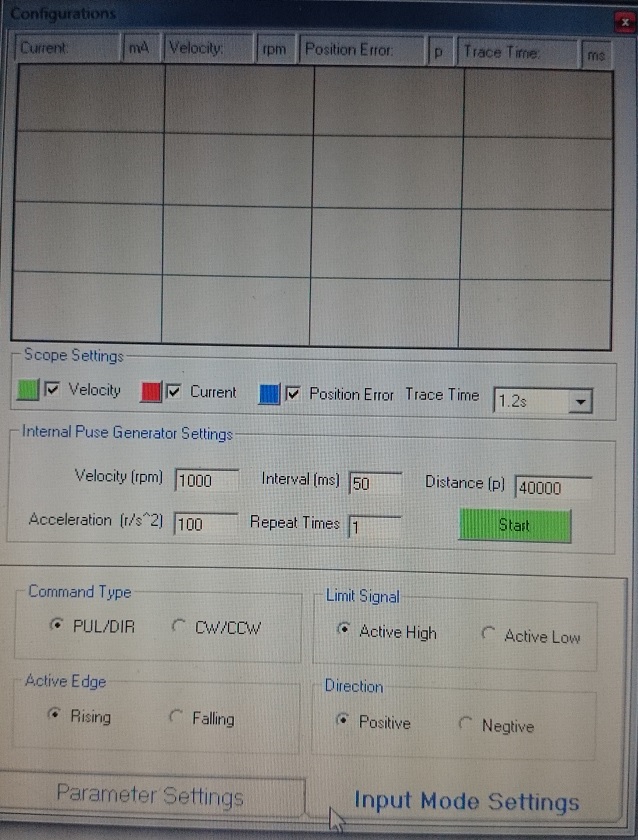

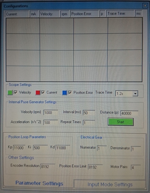

Bilder der Leadshine Protuner Software, such ich gleich mal raus damit
ihr seht was ich da eingestellt hab.
