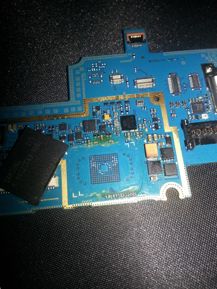

Hallo, Habe den defekten EMMC Speicher mit einer Heissluft-Pistole entfernt, und dabei sind wohl die Pads gleich mit entfernt worden ;) Noch zu Retten? mfg

Raptor schrieb: > Noch zu Retten? Die Kamera? Definitiv nicht.

Neue Brille erwerben? Raptor schrieb: > Noch zu Retten? Die Leiterplatte ist definitiv hinüber. -> Tonne. fchk Sieht nicht so aus als wenn es NC pads wären (die gehen ja gerne mal mit ab), von daher würde ich sagen "nicht mehr zu retten"

Danke für die Antworten! Hatte ich mir schon gedacht und ohne Prof. Werkzeug (kein Temp. Einstellung,etc.) halt Hexenwerk ;) Raptor schrieb: > halt Hexenwerk Nö, einfach nur zu ungeduldig, 10-15s länger und es wäre vermutlich alles gutgegangen. Das BGA muss ohne Kraftaufwand abgehen. Das merkt man natürlich nicht, wenn man mit einem Schraubenzieher rumhebelt. So bekommt man sie auch kalt weg ;) Georg A. schrieb: > Nö, einfach nur zu ungeduldig, 10-15s länger und es wäre vermutlich > alles gutgegangen. Das BGA muss ohne Kraftaufwand abgehen. Das merkt man > natürlich nicht, wenn man mit einem Schraubenzieher rumhebelt. So > bekommt man sie auch kalt weg ;) Auch nicht ganz richtig, wenn man zu lange erhitzt lösen sich die Pads auch gerne mit ab. Die Leiterplatten sind für mehr als 2 mal erhitzen auch eher nicht gemacht. Antwort schreiben |
