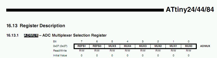

Hier sind deine fehlerhaften Zeilen:
  ADMUX = (0<<REFS1) | (1<<REFS0);
  ADMUX = (1<<ADLAR);
  ADMUX = (0<<MUX3) | (0<<MUX2) | (0<<MUX1) | (0<<MUX0);
  //ADC einschalten
  //Prescaler auf 64 (8.000.000Hz / 64 = 125.000Hz)
  ADCSRA = (1<<ADEN);
  ADCSRA = (1<<ADPS2) | (1<<ADPS1) | (0<<ADPS0);
Denk mal drüber nach was nach jeder ausgeführten Codezeile
im jeweiligen Register steht.
>   ADMUX = (0<<MUX3) | (0<<MUX2) | (2<<MUX1) | (0<<MUX0);
Die '2' ist da mit Sicherheit auch falsch.
>   ADMUX = (1<<ADLAR);
Da du immer ein '=' schreibst, wird der jeweils vorherige Zustand
überschrieben. Das gilt nicht nur für ADMUX, sondern auch für deine
anderen Registermanipulationen.
Du solltest also verODERn.

Natürlich ist das bekannt: Der Initialwert der Bits des Registers steht
im Datenblatt. (Siehe Anhang) Da hinein muß man sowieso sehen, um die
gewünschte Betriebsart einstellen zu können.

Dann würde mann bei deinem Vorgehen immer die REFS[1:0] Bits in ADMUX
überschreiben.
Im Modus Single Ended Input sind nicht alle MUX[5:0] Bits von
Bedeutung, den man hat nur ADC0 bis ADC7 als Auswahl.
Also sind nur MUX[2:0] betroffen.
Besser ist es dann den Kanal wie folgt neu zu setzten:
ADMUX = (ADMUX & ~( 0b000111 )) | (channel & 0b000111);
Die Atmel Entwickler habe zum Glück für den single ended input die
MUX[2:0] Bits passend belegt.

> ADMUX |= channel | (0 << REFS1) | (0 << REFS0);
Das alte Missverständnis, wieder verodert.
Und es ist pures Glück, dass WGM0_ und WGM1_ bzw. CS0_ und CS1_ dieselbe
Wertigkeit haben.
von Stefan E. (sternst)
> Wertigkeit haben.
Und dass WGMx2 Null sein soll und es daher nicht stört, dass es im
falschen Register nicht gesetzt wird.
von S. Landolt (Gast)
Pardon, das war wohl irgendwo anders.
Also, mit
"sammeln" sich die Kanäle in ADMUX an, nach
> OCR1B = readADC(3) / 4;
ist und bleibt der Kanal auf 3 stehen.
