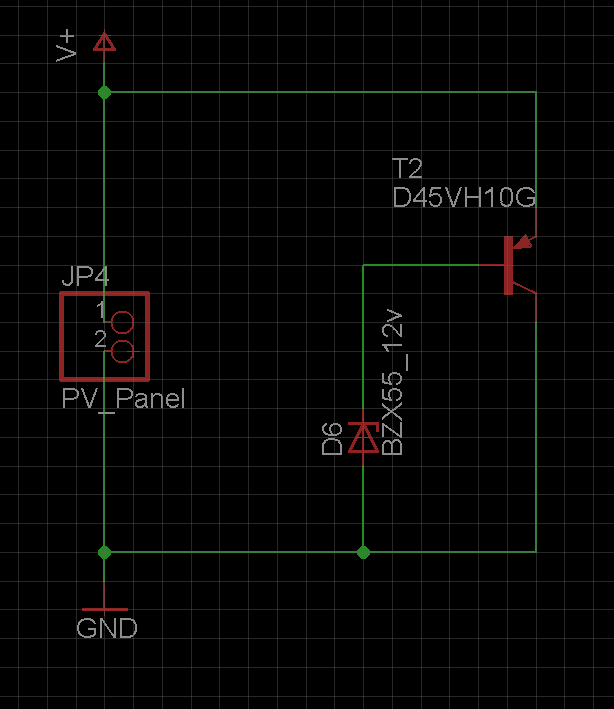

von Alexander B. (burner_357)
Dr. Google schrieb:
> Artikel-Nr.: 1,5KE 18CA im www.reichelt.de für 0,27 cents. 18V/200A.
Diese Diode ist zwar gut für Spannungsspitzen, aber der TO möchte ja (im
Zweifelsfall) dauerhaft die überschüssige Leistung der Solarzelle
"verheizen", indem der die Spannung am Ausgang der Zelle auf 15 Volt
begrenzt.
Mal davon abgesehen, dass ein MMP-Tracker mit einstellbarer
Ausgangsspannung wohl am effizientesten wäre, habe ich eine alternative
im Anhang, die die Spannung auf U_Zener + U_eb begrenzt. Alles was
darüberliegt wird verheizt.
Zu beachten ist lediglich, das P_tot des PNP nicht überschritten wird
(Kühlkörper!), der Verstärkungsfaktor groß genug ist, damit I_b (somit
auch I_Zener) nicht zu groß wird, dass die BE-Strecke oder die
Zener-Diode sterben. Und, dass die Ausgangsspannung von der Temperatur
des Transistors abhängt.
Es ist keine hochpräzise Lösung, aber um die Spannung in einem groben
Rahmen zu halten ausreichend und simpel. Ich habe die Schaltung selbst
an einem PV-Panel im einsatz.
Grüße, Alex
keine 19V.
Es sind 12V Zenerspannung + ca. 1V U_be des Trnsistors, je nach
Temperatur auch mal mehr.
Verheizt wird alles über ca. 13V.
Am Labornetzteil hab ich den Transistor mal ohne KK auf ungesunde
Temperaturen geheizt um zu sehen, wo die Spannung hinwandert...ging dann
richtung 13,8V bis 14V. Aber so warm wollte ich ihn im betrieb nicht
werden lassen :-)
Für die Ausgangsspannung musst du eben mit Zener-Werten spielen, ggf.
noch ein paar Standard-Dioden in Flussrichtung für 0,6V Schritte.
Achte im Datenblatt auf's Power-Derating: Der kann bei 25°C 65W ab. Das
sinkt aber auf z. B. nur noch 40W bei 75°C.
Deine Solarzelle hat 60W, wenn deine Verbraucher also keine Leistung
brauchen, und die Sonne voll auf die Zelle knallt, wird das schon eng.
60W über nen KK abführen ist ne Menge Holz. Ggf wäre ein Lüfter am KK
nicht schlecht. Spannung hast du ja genug zur verfügung :-)
Was den Vorschlag mit dem Widerstand angeht:
Die spannung am Widerstand hängt ja vom fließenden Strom ab. Somit hast
du keine konstante Ausgangsspannung. Und die Spannung nur über die
Zenerdiode zu begrenzen erzeugt magischen Rauch, außer du hast eine
richtig fette Zenerdiode. Deshalb der Trick mit dem Transistor. Der
wirkt in dieser Schaltung wie eine fette Zenerdiode.

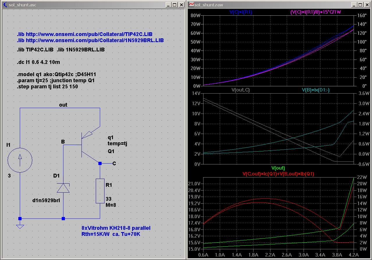

von hna32 (Gast)
Andreas F. schrieb:
> Verstehe, dann wird das u.U. knapp mit dem TIP42C. Kann man denn die
> Zener mit einem Widerstand vor zuviel Stromfluss schützen?
Um die Zener mußt du dir keine Sorgen machen.
Eher zu berücksichtigen wären:
* SOA - TIP42C verträgt 20V bei 3A, D44H11 max. 10V
* Kühlkörper
Tu=50°, Tj=150°C, Rthjc=1.67°C/W
Rthkk=(Tj-Tu/Pv)-Rthjc
Pv=45W: Rthkk=0.5°C/W
Pv=15W: Rthkk=5°C/W
Die Auswahl wird größer, wenn man die Leistung aufteilt.

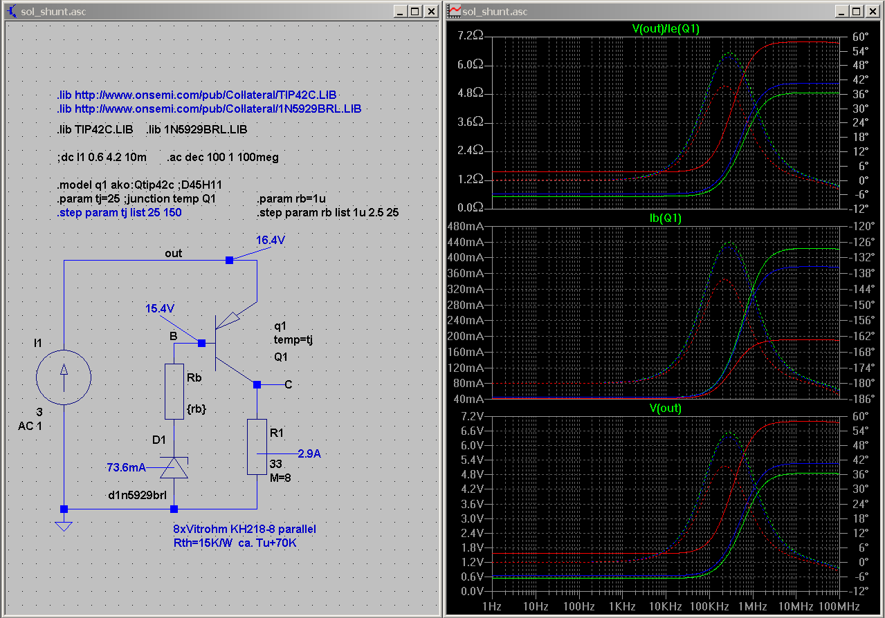

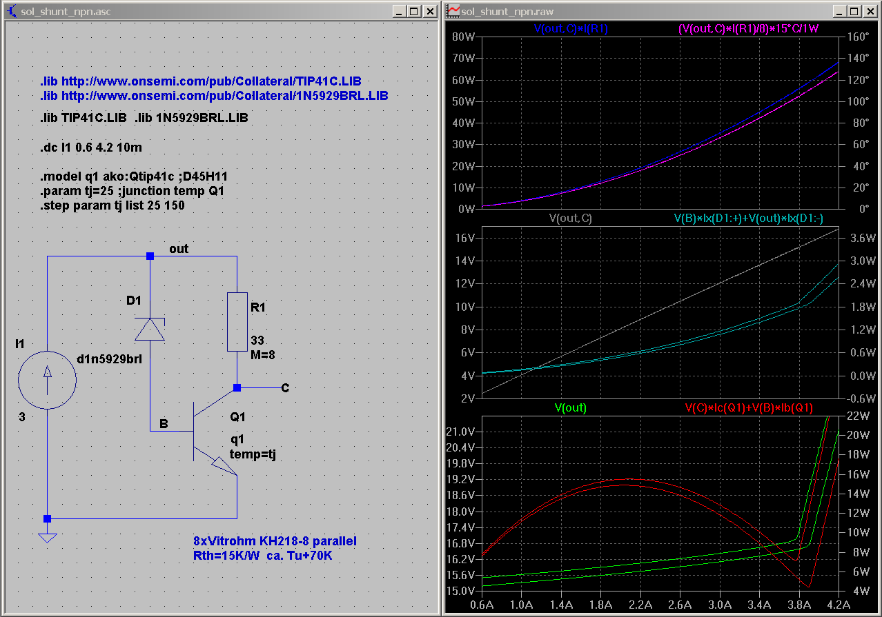

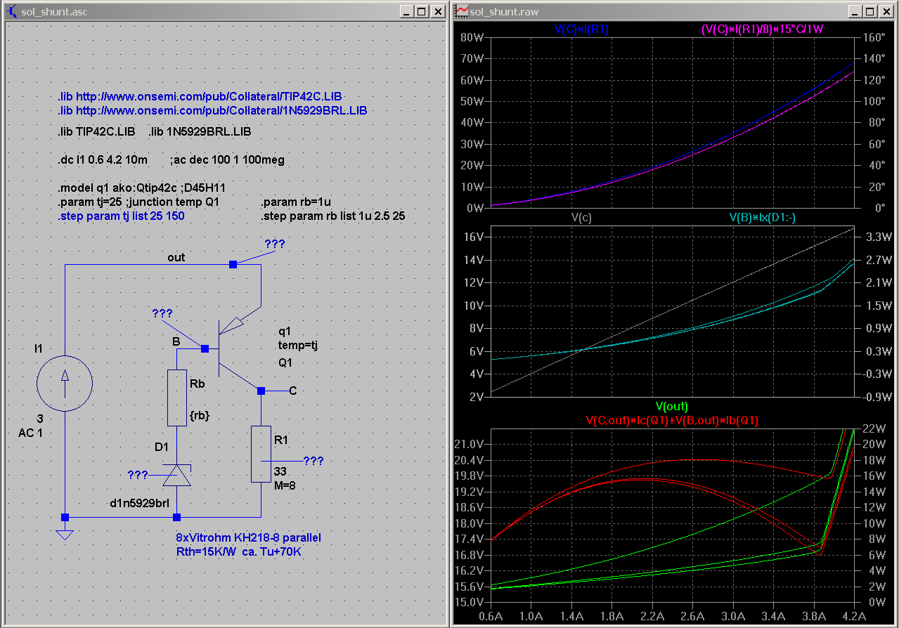

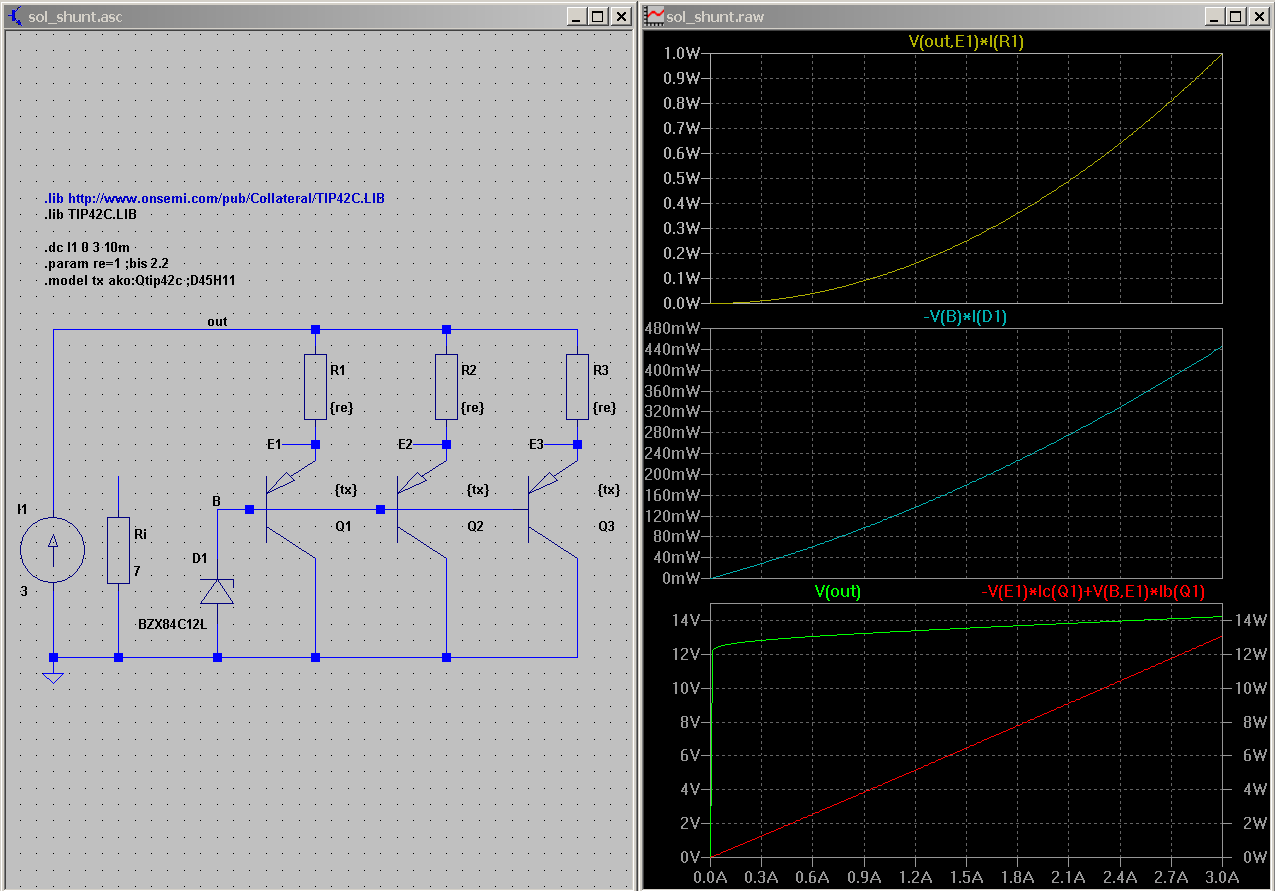

von hna32 (Gast)
Andreas F. schrieb:
> Was meinst Du mit "Die Auswahl wird größer, wenn man die Leistung
> aufteilt"?
Naja, die Auswahl an Kühlkörpern mit passendem Rth wird größer, da der
interne Rhjc n-mal parallel geschltet wird.
Aber vergiss die oben angehängte Schaltung. Die Emitterwiderstände
reichen nicht, um das Ding thermisch stabil zu kriegen. Da war ich wohl
etwas zu optimistisch.

von Andreas F. (solipo)
Alex, ich muss nochmal nachfragen: Bin bisher nicht wirklich
weitergekommen, da ich das pure Verheizen nicht hinbekomme, Transistor
wird einfach zu heiß.
Daher würde ich am liebsten einen anderen Verbraucher bei Überschreiten
der Spannung einschalten, z.B. dicke Kfz-Glühbirne oder Lüfter. Doch
wenn ich die Last in Reihe mit dem T2 Deiner Schaltung schalte, passiert
nichts, d.h. Lampe leuchtet nicht, sondern nur der T2 wird glühend heiß.
Wie müsste ich denn die Schaltung abändern, damit das geht? Muss die
Last zwischen Masse und Kollektor statt zwischen Plus und Emitter? Oder
muss ich einen weiteren Transistor einbauen, der von der Z-Diode
getriggert wird und damit erst den T2 schält?
Vielen Dank.

von Kurt B. (kurt-b)
Andreas F. schrieb:
> Das war leider nicht meine Frage, denn selbstverständlich ist mir das
> vollkommen klar. Ich suche daher nach der eben beschriebenen Lösung.
Bei dieser Schaltung: sol_shunt.png   liegen immer 13V zwischen C und E.
Diese ergeben immer eine Leistung die vom Strom und der CE-Spannung
abhängt.
Wenn du die Leistung über eine Lampe oder so abfackeln willst dann
solltest du zwischen C und E eine möglichst keine Spannung haben (0.3V
oder so).
Bau dir eine Schaltung die das bewerkstelligt.
NPN, E an Masse, Lampe zwischen C und Eingangsspannung.
Z-Diode an Eingangsspannung, über einen R an Basis, und ein weiterer R
um Leckströme gegen GND abzuleiten.
Sobald der Transistor durchschaltet (Z leitet) brennt die Lampe und am
Transistor wird 0.3V x Amp in Wärme umgesetzt.
Gehen Schwingen sollte noch was getan werden, also eine
Hystereseschaltung eingesetzt.
 Kurt

von hna32 (Gast)
Boris O. schrieb:
> Der vorgeschlagene sog. Shunt-Regler kann mit Widerständen, vor dem
> Kollektor oder bei geschickter Dimensionierung (Spannung über den
> Widerständen <5V) nach dem Emitter entlastet werden.
Die einfachste Lösung ist in diesem Fall wohl auch die Beste ;=)
Widerstand im Emitterzweig ist allerdings nicht so gut, da er die
Spannungsregelung direkt beeinflußt.
Am Kollektor führt er nur dazu, dass ein bestimmter Punkt erreicht
werden kann, ab dem der Transistor nicht mehr weiter öffnen kann und der
Strom über BE- und Z-Diode stark ansteigt - ist aber eher theoretischer
Natur, da die Solarzelle ohnehin nicht mehr hergibt.
Verlustleistung/Temperatur an der Z-Diode sollte man dennoch prüfen, da
sie bei höherer Temperatur des Transistors (Stromverstärkung sinkt)
steigt. Kann aber auch sein, dass hier nur das Transistor-Modell etwas
konservativ ist.
Die Parallelschaltung der Widerstände ist nur ein Beispiel wenn man die
mit ausreichend langen Anschlüssen in Luft bertreiben will. Ansonsten
kann man es auch mit einem 50W-Typ im Alugehäuse auf entsprechend großem
Kühlkörper lösen.
Ah, vielen Dank. D.h. ich muss zwischen Masse und Kollektor die Last
hängen statt zwischen Plus und Emitter. Daher hat das im Test also nicht
geklappt. Werde ich mal ausprobieren.
Andreas F. schrieb:
> Kurt, das ist genau das, was ich meinte, Danke. Aber eine Frage: Worin
> besteht hier der Unterschied zum obersten Schaltbild? Das ist ja
> lediglich spiegelverkehrt und NPN statt PNP.
Es geht auch mit PNP, dann halt alles "auf den Kopf gestellt".
> Wenn ich an der
> erstgenannten Schaltung die Last zwischen Masse und Kollektor lege,
> hätte das dann nicht denselben Effekt? Oder wie hast Du Dir die
> Schaltung genau vorgestellt?
Eigentlich schon, die Emitterwiderstände gehören dann weg.
Der Z-Diode ist noch ein Widerstand beizusteuern denn sonst fliesst
ungebremster Strom vom + über EB-Strecke und Z-Diode gegen Masse.
 Kurt
(bei kleinen Strömen ist die Belastung der Transistoren höher als bei
grossem.
Grund: die Transistoren befinden sich dann im "Analogbetrieb", sind also
nicht durchgeschaltet.)

Jepp.
Nö, das würde das Regelverhalten verschlechtern.
Eine Solarzelle ist ja keine Spannungsquelle mit niedrigem
Innenwiderstand. Hier stellt sich durch Belastung mit dem Kollektorstrom
genau die Z-Spannung (+ Vbe des Transistors) ein, wobei der Basisstrom -
also auch der durch die Z-Diode - dem durch die Stromverstärkung
geteilten Kollektorstrom entspricht.
Erst wenn die Zellenspannung beim maximal möglichen Strom der Schaltung
(im Beispiel ca. 3.8A) über der Z-Spannung liegt, ist die gefährdet.
hna32 schrieb:
> Jepp.
Bedenke die Lampe zwischen Kollektor und Masse.
 Kurt
von Simpel (Gast)
MaWin hat vollkommen recht.
Auf der Akkuseite ist lediglich ein Überladeschutz notwendig, der die
Solarspeisung unterbricht oder runterregelt, wenn der Akku sein U_max
erreicht. Der Verbraucher kann immer am Akku hängen, überwacht von einem
Tiefentladeschutz. Mehr braucht es nicht, weil sich der Rest von alleine
"regelt"...
Niemand widerspricht diesem Prinzip. Aber der Regler regelt das leider
nicht richtig. Probiert es doch einfach selbst aus, wenn Ihr mir nicht
glaubt und alles aus der Ferne besser wissen wollt.
hna32 schrieb:
> Jepp.
Hab erst jetzt deine Schaltung gesehen.
Auch wenn das Regelverhalten nicht mehr so gut ist, "man macht es
einfach nicht", das mit der Z_Diode zwischen (im Endeffekt + und -)
Jede kleine Störung, Transient, Überlast, würde diese ins Nirwana, und
damit auch den Transistor gleich mit, schicken.
Der Transistor braucht ja auch seine "Zeit" bis er anspricht, indessen
übernimmt die Z den Strom der dann auch noch über die BE-Strecke läuft.
Stress für alle Beteiligten, ein R löst das alles auf.
 Kurt

von hna32 (Gast)
Wenn du die Z-Diode gegen dauerhafte Überlast schützen willst, wäre bei
Pz=3W, Uz=15V, Usolar=20V ein Widerstand von 25Ω nötig. Dieser
Betriebszustand wird statisch sicher nicht auftreten und man konnte
damit die gewünschte Spannungsbegrenzung nicht mehr einhalten
(sol_shunt2_dc.png).
Die Z-Diode kann aber einmalige Impulse ziemlich gut ab (100µs Rechteck
ca. 200W), limitierend wäre hier der Ibe des Transistors, zu dem es
jedoch keine dynamischen Angaben gibt. Für Ibe(DC)=2A, Usolar=20V,
Uz=15V käme man grob auf 2.5Ω. Dieser geringe Widerstand ändert die
Spannung, aber auch den Schutz bei "Störung, Transient, Überlast"
tatsächlich nur wenig (sol_shunt2_ac.png).
Wie dem auch sei, Solarzellen bzw. deren Verschattung ändern sich nicht
im kHz-Bereich. Das einzige Problem könnte sich aus dem Stromripple des
Ladereglers oder einer eventuellen Rückspeisung aus seinen
Eingangskondensatoren ergeben.
Ich habe aber weder Lust, die Validität der Spice-Modelle im
Frequenzbereich zu überprüfen, noch ein Modell für Zelle oder Regler zu
erstellen. Das läßt sich im praktischen Versuch in wesentlich kürzerer
Zeit ermitteln - und es ist vor allem nicht mehr mein Problem >:).
Man könnte natürlich auch eine bessere Version - besser in erster Linie
bei der hier weniger relevanten Spannungsstabilität - zusammenzimmern.
z.B. https://www.elektronik-kompendium.de/public/schaerer/powzen.htm
Ich bezweifle aber, das sich damit der dynamische Widerstand über einen
nennenswert höheren Frequenzbereich erstreckt. Vor allem aber würden
energiereiche Transienten beide Schaltungen mit links meucheln -
zumindest ohne dahingehend ausgelegte externe Schutzbeschaltung.
