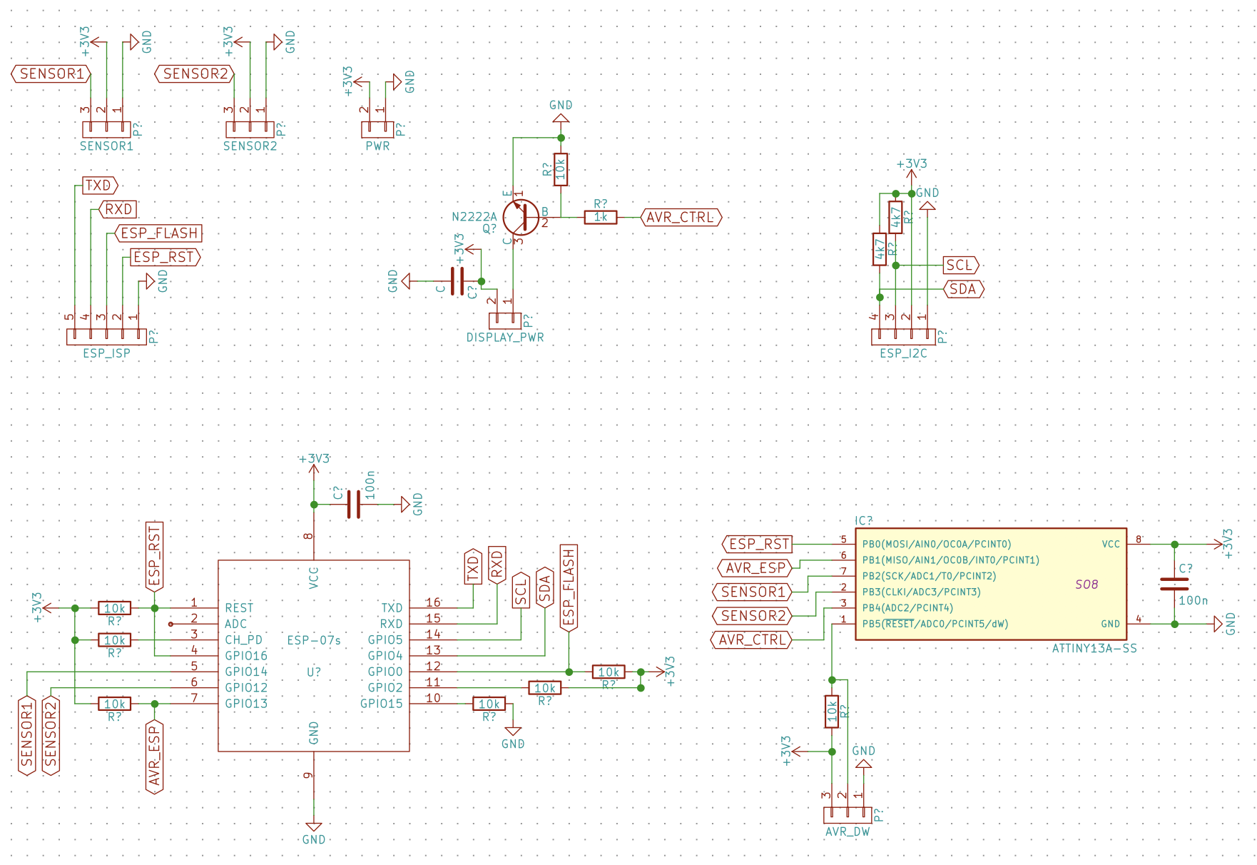

ich möchte mir Platinen erstellen, an die ich Sensoren anschließen kann
(sowohl Digitale als auch Analoge). Bei gewissen Grenzwertveränderungen
soll das Ergebnis per WLAN auf einen Server übertragen werden. Das Ganze
soll per Batteriebetrieb laufen, also stromsparend sein.
Als Architektur habe ich mir einen ESP8266 für die WLAN Funktionen
vorgestellt. Um den Stromverbrauch gering zu halten (der ESP8266
unterstützt kein interruptgesteuertes Aufwachen) habe ich einen
ATTiny13A davor geschaltet. Dieser kann die Signale auslesen, auswerten
und bei Bedarf per Resetimpuls den ESP8266 aufwecken. Per Software-UART
übermittelt der ATTiny13 dann seine ausgelesen Daten, und der ESP8266
schickt sie an den Server.
Dazu habe ich den angehängten Schaltplan erstellt. Folgende Pinheader
verwenden verwendet:
- ESP_ISP (Programmieren und Debuggen des ESP8266)
- DISPLAY_PWR (an einem Sensor soll ein Display hängen, welches
zeitgesteuert Inhalte anzeigt. Über diesen Pinheader kann es komplett
ein- und ausgeschaltet werden)
- ESP_I2C (für spätere Erweiterungen: I2C Schnittstelle des ESP)
- AVR_DW (zum Debuggen möchte ich einen ATTiny am Anfang mit aktiviertem
Debugwire auflöten. Hier würde ich den AVR Dragon verbinden.)
- SENSOR1/SENSOR2: Anschlussmöglichkeiten für die Sensoren
- PWR (hier kommt die Stromversorgung in Form eines Step-Down Converters
dran)
Könnt ihr bitte mal drüberschauen, ob es aus eurer Sicht noch Fehler
oder etwas zu verbessern gibt, bevor ich Platinen erstelle und in
Auftrag gebe?
Danke :)

Dr. No schrieb:
> Wieso hängen beide MCUs an SENSOR1/2?
gerade für die (Software-) Entwicklungsphase möchte ich, dass der ESP
das Signal vom Sensor ebenfalls erfassen kann, und der ATTiny nicht
alles per Software-UART an den ESP über den einen Kommunikationspin
schicken muss.
Wolfgang schrieb:
> Q? steht auf dem Kopf. Und Gnd zu schalten, gibt meist nur Probleme.
Oh, da habe ich vergessen den Plan zu annotieren. Wie genau meinst Du
das mit "steht auf dem Kopf"? Ich habe hier in der Artikelsammlung
Transistor gelesen, dass es zum Schalten sinnvoll ist die Last an den
CKllector zu hängen (Emitterschaltung). Was genau habe ich falsch
gemacht?
Naja Interrupt nicht direkt, aber über den Reset-Pin kannst du ihn
wieder aus dem Deep-Sleep (~20µA) aufwecken. Oder er weckt sich selbst
über die interne RTC via GPIO16 (an Reset) auf. Dabei geht natürlich der
RAM-Inhalt verloren. Wichtige Variablen kannst du aber im RTC Memory
ablegen (512 Bytes)

Wenn du schon einen AVR mit On-Board hast, würde ich damit die
Stromversorgung des ESP Chips komplett unterbrechen. Denn auch wenn
Espressif immer wieder mit der angeblich niedrigen Standby Stromaufnahme
prahlt: Das Ding braucht viel mehr Strom als jeder andere
Mikrocontroller.
Mir ist da noch aufgefallen, dass da alles an 3,3V hängt. Für
Batteriebtrieb würde ich den AVR direkt an die Batterie hängen. Dann
sparst Du Dir die Stromaufnahme des Spannungsreglers.

Üblicherweise zeichnet man Schaltungen so, dass die Spannungen von oben
nach unten abnehmen, d.h. ein NPN-Transistor in Emitterschaltung mit
Emitter unten und Kollektor oben.
> Ich habe hier in der Artikelsammlung Transistor gelesen, dass es zum
> Schalten sinnvoll ist die Last an den CKllector zu hängen
> (Emitterschaltung). Was genau habe ich falsch gemacht?
Das kommt auf die Last drauf an. Das Label "Display_Pwr" deutet darauf
hin, dass es sich um ein Display handelt. Wenn das Ding noch über
irgendwelche Datenleitungen mit der Schaltung verbunden ist, kann ein
Auftrennen der Masse üble Folgen haben, i.e. Versorgung über Datenpins
o.ä.
Was schaltest du da genau?

das funktioniert leider für analoge Daten schlecht. In einem Szenario
hängt an dem einen Sensor ein Fotowiderstand, und der ESP soll
Helligkeitsabhängig schalten. Hier benötigte ich also einen ADC und eine
"Logik" ob der ESP aufwachen soll oder nicht. Bei rein digitalen
Signalen hast Du natürlich recht.

Das ist ein OLED mit SSD1306 Controller, welches über I2C gesteuert
werden kann. Sollte ich hier besser die Masse trennen? Hier würde dann
doch aber der Basisstrom durch die Last fließen, was man laut
Transistorartikel hier vermeiden sollte, oder?

Du hast vollkommen recht. Aber was ist mit den beiden I2C Pins, die mit
einem Pullup verbunden sind? Ist es da nicht sinnvoller die Masse zu
trennen? Oder sollte ich doch besser die Versorgungsspannung trennen
(und was ist dann mit der Regel von der Transistorseite, oder kann ich
das vernachlässigen?)

Ich würde zusätzlich für das ESP Board noch einen entsprechenden
Kondensator vorsehen. Die Dinger sind ja nach wie vor extrem pingelig
bei der Betriebsspannung und wenn diese durch das Senden per WLAN mal
etwas absinkt geht das Ding schnell durch den Reset.
Bei meinen Spielerein mit dem ESP haben sich zur Puffern der Spannung
für den ESP 1x 100nf + 1x 10uf Keramisch und 1x 470uf als normaler
Kondensator bewährt.

Pingelig sind sie nicht. Bei meinem letzten Versuch lief das Ding bis
2,5V runter noch problemlos weiter.
Problem sind eher die extremen Stromschwankungen, die zusammen mit
Leitungswiderständen, Induktion und trägen Spannungsreglern zu starken
Einbrüchen der Versorgungsspannugn führen.
Wie dem auch sei, ein Elko ganz nahe zum ESP Modul platziert hat sich
bewährt, um sporadische Aussetzer loszuwerden. Ich nehme immer 100µF.
Und da wir hier aber kein fertiges Modul haben, sondern einen losen
Chip, würde ich Markus Vorschlag folgen, noch einen weiteren kleinen
Elko und einen Keramik-Kondensator zu verwenden.

Ich würde die Betriebsspannung des Displays und die beiden Pullups des
I2C verbinden und abschaltbar machen. Den Transistor kannst du dir
sparen die paar mA die so ein OLED braucht liefert auch der Portpin.
