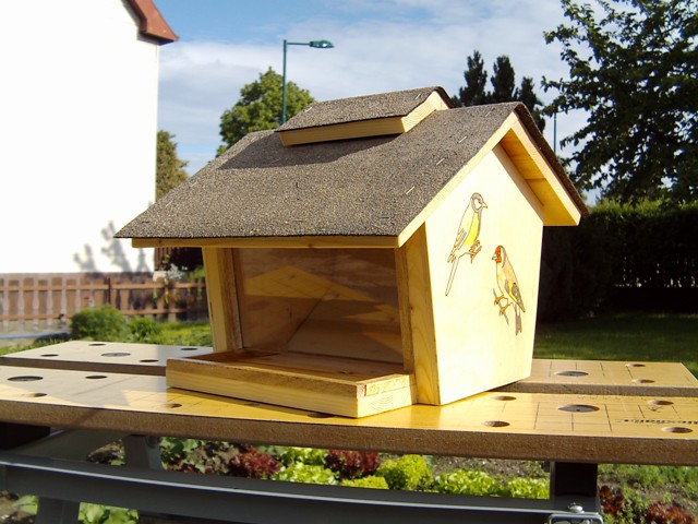

Hallo Ich möchte (aus Bastelgründen) ein Stück Dachpappe auf trockenes Fichtenholz kleben, damit das Holz vor der Witterung geschützt ist. Womit klebt man das am besten ? Ich denke an Holzleim (wasserfest) oder besser Patex, oder was sonst? Die Dachpappe soll das Dach eines Vogelfutterhäuschens decken. Früher hatte ich so etwas mit einem Tacker festgemacht. Leider habe ich aber nun keinen Tacker mehr, und möchte mir auch deswegen keinen neuen anschaffen. Also soll geklebt werden. Bitte um Vorschläge - Vielen Dank ! lg, Jonny

Jonny S. schrieb: > Womit klebt man das am besten ? Mit sich selbst, also Teer, einfach durch Hitze, oder Bitumenkaltkleber falls du auch keine Wärmequelle haben solltest. An Teer (Dachpappe) hält nämlich kein anderer Kleber, schon gar kein Holzleim. Übhrigens ist der Eimer Bitumenkaltkleber teurer als ein Tacker mit Klammern. Und wenn man keine Tacker hat, kann man auch Nageln, z.B. die bekannten Blaupinnen (bedrohtes Wort) sehen aus wie kleine Dachpappenstifte. http://www.ebay.de/itm/Ramses-Tapeziernagel-3-x-11-mm-Stahl-geblaut-500-Stuck-/191846713006?hash=item2caaf486ae:g:Gm4AAOSwHjNWAptU Tapeziernagel, pah, als ob man Tapeten annageln würde... https://www.youtube.com/watch?v=YVHa9flQS5g
Jonny S. schrieb: > Ich möchte (aus Bastelgründen) ein Stück Dachpappe auf trockenes > Fichtenholz kleben, damit das Holz vor der Witterung geschützt ist. Würde ich nicht: Das Wasser kriecht immer irgenwie zwischen Holz und Bitumenbahn ( das meinst du doch mit Dachpappe?) und dann fault es da. Holz hält sich gut ohne Schutz wenn es die Möglichkeit hat immer wieder zu trocknen. Also gar nichts drauf machen, sieht auch viel besser aus als Bitumenbahn. Zitat aus Wikipedia zu Holzschindeln: "Heute liegt die Haltbarkeit bei Fichte und Lärche im Dachbereich zwischen 12 und 25 Jahren..." Sollte doch ausreichen. https://de.wikipedia.org/wiki/Schindel
Thomas F. schrieb: > Heute liegt die Haltbarkeit bei Fichte und Lärche im Dachbereich > zwischen 12 und 25 Jahren..." Sollte doch ausreichen. Autsch. Eine Holzschindel ist auch was besonderes: Dort wird das Holz entlang der Faser gespalten. Daher haltbar, denn Holz gammelt vor allem am Ende der Fasern. Trotzdem verwendet man besser Lärche, sogar speziell ausgewählte Lärche. https://www.youtube.com/watch?v=zleU86ndljg Einfach gesägte Fichtenbrettchen von 1cm Dicke sind nach 2 Jahren durch. Klassischwereise hat man Vogelfütterungshäuser mit Birkenrinde abgedeckt, die hält ebenfalls lange. Lackiertes Holz, selbst mit Bootslack (weites Feld, manche meinen Standöl damit) hält bei weitem nicht so lange.

Ich habe mir nun doch einen kleinen Handtacker zugelegt. Damit geht es ganz gut - sollte halten. Vielen Dank für die Tipps ... lg, Jonny
