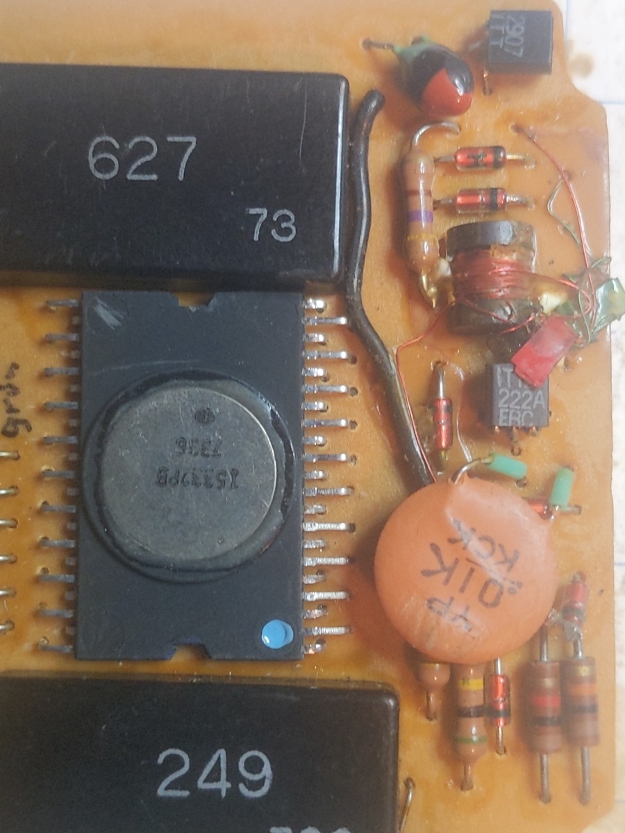

Hallo Leute, vor eine Weile ist mir ein defekter Taschenrechner Aristo M64 ins Haus geflattert. Ich habe die meisten Teile identifizieren können, aber diese Kiste (siehe Bild) ist mir ein Rätsel. Wo das Teil in der Schaltung hängt, kann ich leider nicht genau sagen, da die meisten Traces unter den ICs liegen... Falls man es nicht erkennt: Es ist eine unmarkierte, rote Box mit etwa 5 x 2 x 0,5 cm. Links sind drei Beinchen, rechts eines (von nun an von links beginnend 1,2,3,4 genannt). Das Bein 3 ist einmal über einen Widerstand (6,8kR) sowie einen (?) Tantalkondensator (2,2uF) und einen Widerstand (660R) in Reihe mit Bein 4 verbunden, sonst aber mit nichts. Bein 1 ist mit der Batterie (+) verbunden, Bein 2 mit V_GG und Bein 4 mit V_SS des IC's (MOSTEK MS 5020 BN) verbunden. (Lt. Datenblatt: V_GG Supply Voltage -12 bis -17 V im Bzg. auf V_SS) Ich hoffe die Infos sagen vielleicht jemandem von euch etwas. Ich würde mich über Hinweise und Ideen freuen, gerne auch zu dem Taschenrechner oder IC. Grüße Johannes
Ich würde auf einen Kondensator tippen.
Spannungswandler.
hinz schrieb: > Spannungswandler. Hätte ich jetzt auch vermutet. Trotzdem verwirrt mich das dritte Beinchen noch. Die anderen wären dann: 1-VIN 2-GND 4-VOUT ja?

...die alten Taschenrechner benötigten imho immer eine negative Spg, es war SEHR häufig ein Wandler eingebaut - in diesem Fal halt eingegossen. Gruß, Klaus.
Der verbaute Chip Mostek MK5020B ist ein P-MOS-Schaltkreis und benötigt eine hohe negative Betriebsspannung. Siehe: http://www.datamath.org/Chips/MK5020.htm
Klaus R. schrieb: > ...die alten Taschenrechner benötigten imho immer eine negative Spg, es > war SEHR häufig ein Wandler eingebaut - in diesem Fal halt eingegossen. > > Gruß, Klaus. Dieser IC braucht negative Spannung! Danke!

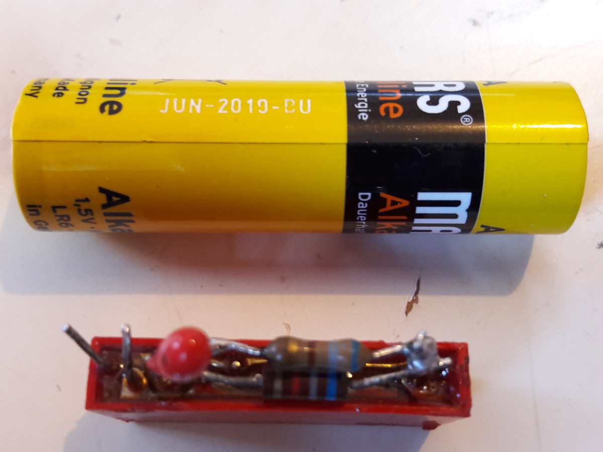

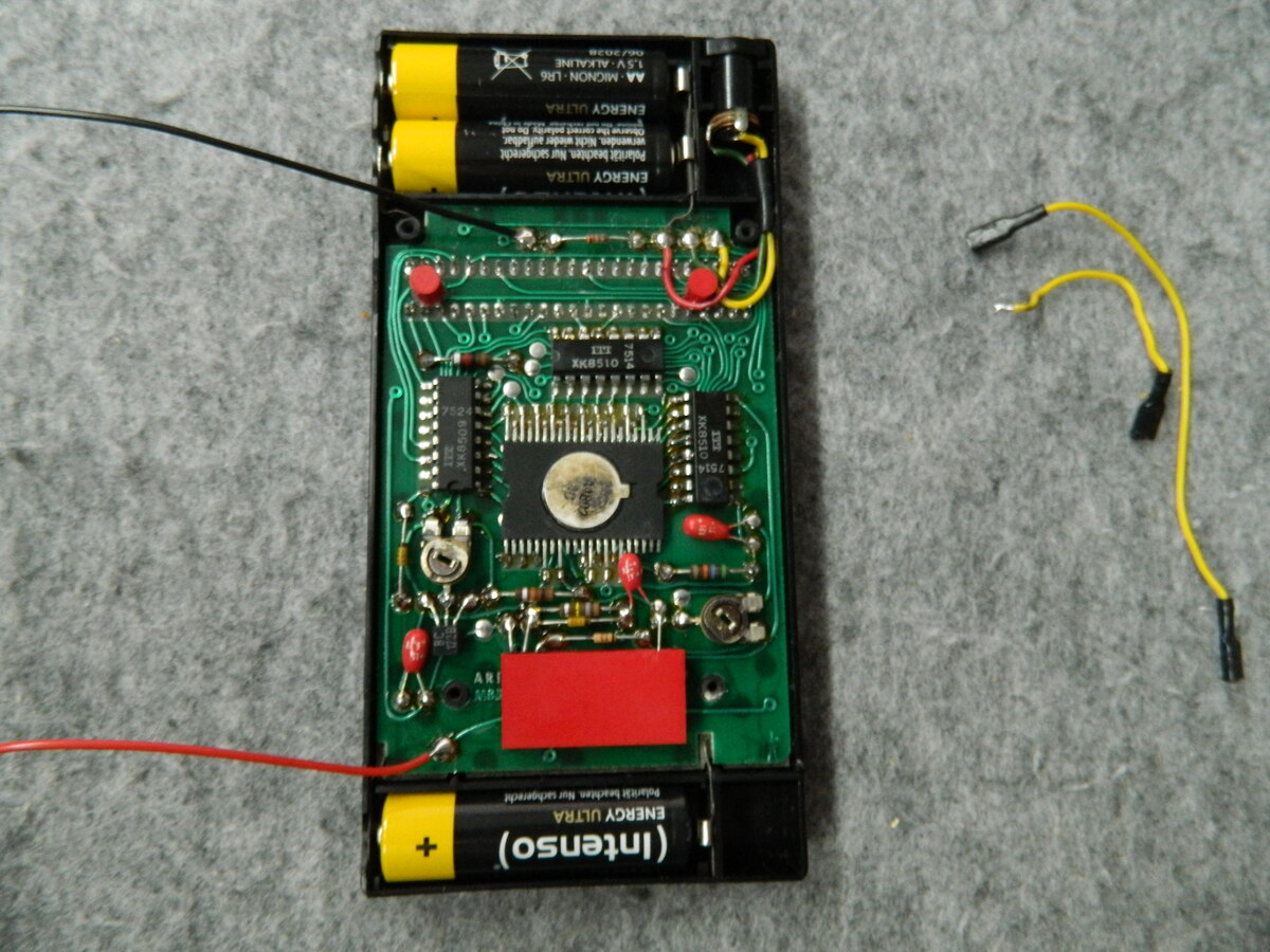

Ich hab jetzt auch so einen Rechner, eiegentlich zwei, bei einem hab ich das rote Dings zerlegt, es ist ein primitiver Spannungswandler aber kaum zerstörungsfrei zu zerlegen, da mit Epoxi vergossen. Da war ein Transistor drin, der hatte überall komplettdurchgang und der Deckel war leicht angehoben. Tippe auf ein falsches Netzteil das irgendwer mal angesteckt hat. Hat jemand schonmal so einen Rechner mit einem modernen Wandler wieder ans Laufen gebracht?
Das obere ist eine 1,5 Volt Alkaline Primärzelle Größe LR6 entspricht AA.

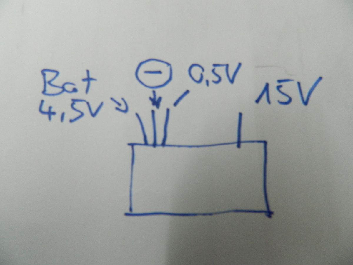

Es geht um den roten Kasten mit 4 Anschlüssen, bei einem anderen teildefekten Rechner (Display teilweise im Arsch) sieht das Spannungsbild so aus: Negative Spannung holt sich er Chip dann wie? Wozu die 0,5V?
Hab jetzt nicht alles gelesen, ist ja auch schon etwas älter. Aber wenn ein Spannungswandler direkt an der Batterie hängt, würde ich so etwas wie ein "enable" Pin erwarten. Dafür könnten die 0,5V sein.
Nennt man Einschalter, und ist der Ein, frisst der Taschenrechner eh Strom wie Sau.
Der Sperrwandler sollte +15 und -5V erzeugen.
Diskret aufgebaut sieht das dann ungefähr so aus. Sperrschwinger, 2 Ausgangswicklungen, 2 Dioden, 2 Siebkondensatoren.
Die -5V waren in Bezug auf die +15V.
Also eigentlich 0V,-5V,-15V.
Wenn bei dir aber +15V erzeugt werden, sollte der andere Ausgang +10V haben.
Und bei sinkender Batteriespannung 0V,-3V,-12V.

ob dieser noch halbwegs funktionierende Rechner, an dem ich gemessen habe, noch einen Wandler hat, der ok ist kann ich nicht sagen weil die 7seg LED´s nicht mehr alle leuchten. Vielleicht ist der auch schon buggy!
