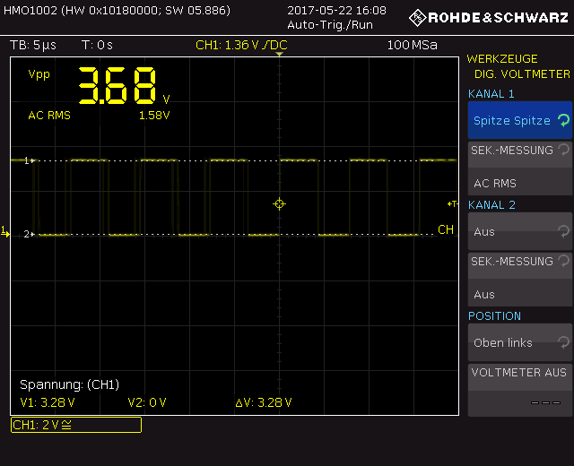

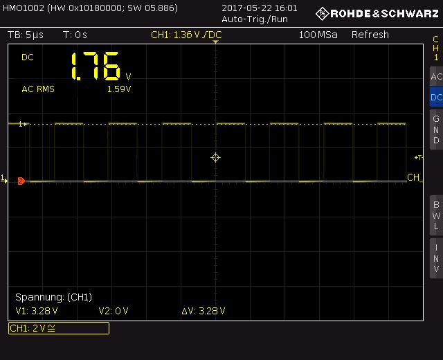

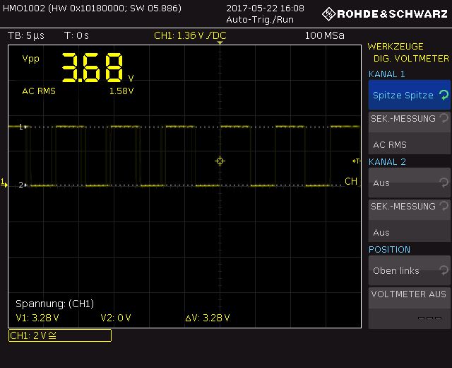

von Marco H. (damarco)
Mal eine Frage wie hast du das gemessen? Mach mal Screenshot vom Ozzi.
Ich stell mal meinen rein ewt. fällt dir schon was auf ....
und jemand schon eine Idee ? Na dann noch eine Hilfe ...
