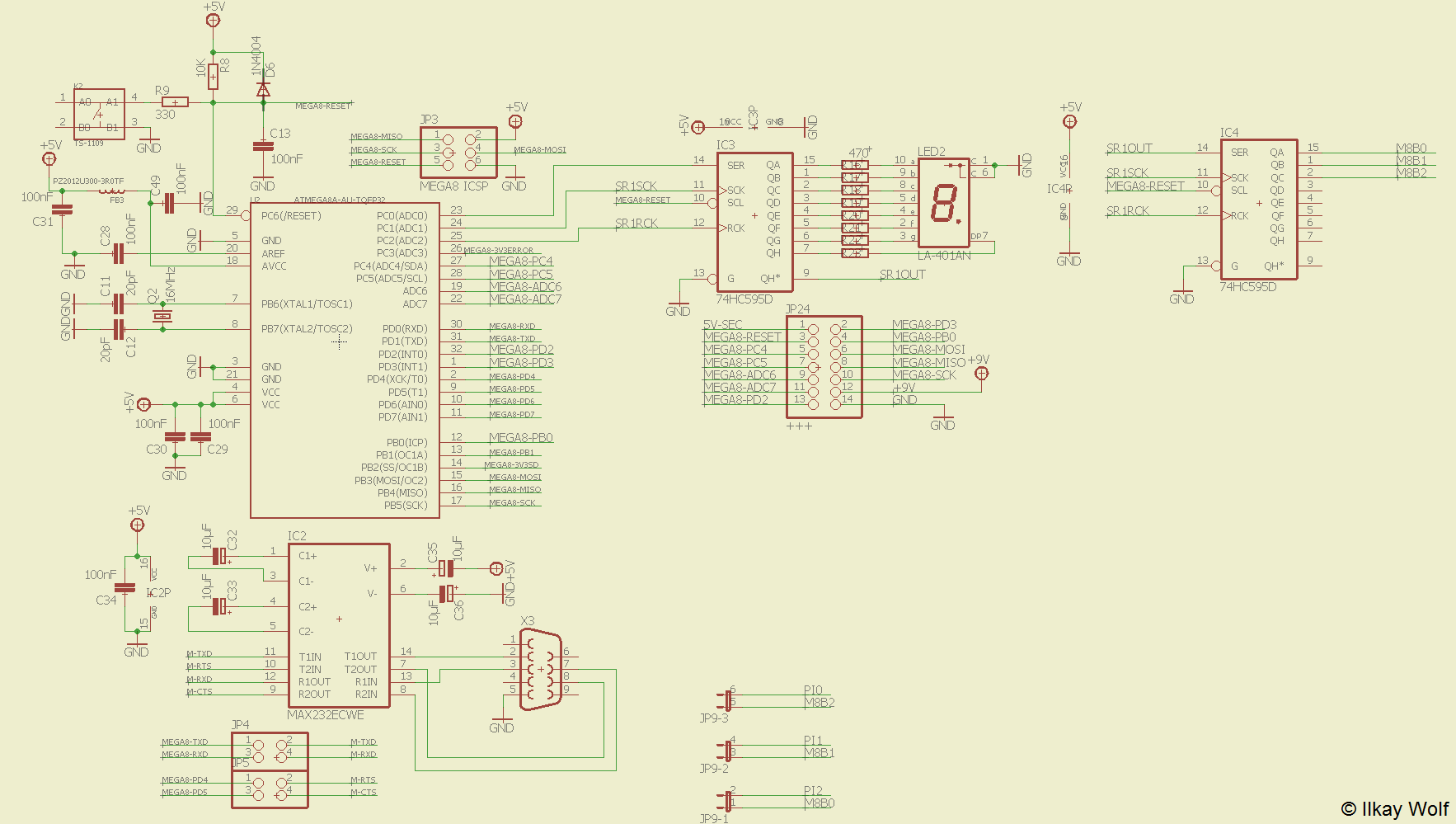

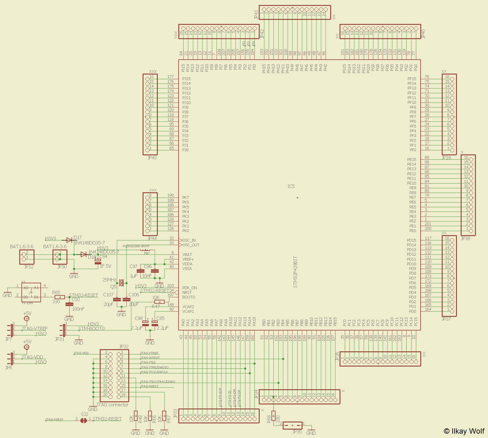

Ich hab jetzt die Version mit dem STM32 fertig.
(Application Board I : https://www.mikrocontroller.net/topic/427462)
Es währe nett wenn sich jemand die Zeit nimmt und mal drüberguckt.
mfg.
I.Wolf

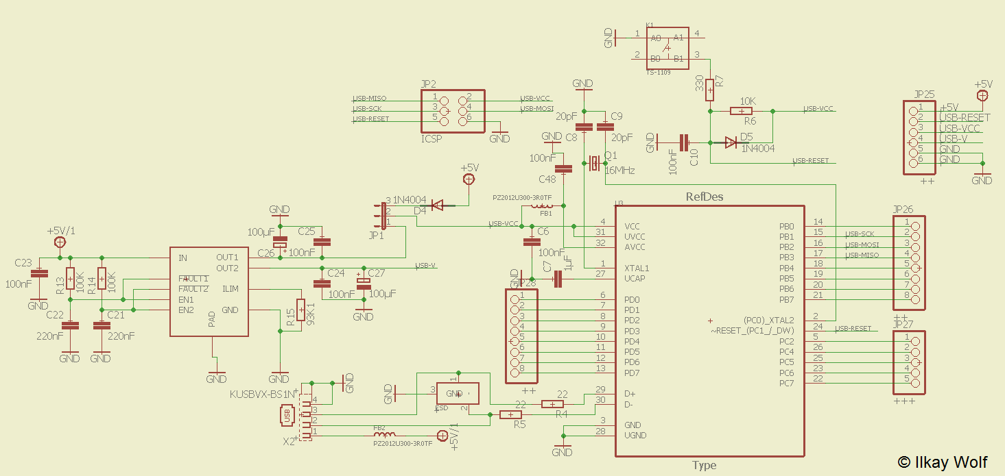

Hab die Schaltungen mal überflogen und mir sind auch nur C107/C106
aufgefallen, die mit 20pF etwas dick dimensioniert sind. Ist zwar nur
eine Bestückungsoption, aber 12pF sollten eigentlich ausreichen. Es gibt
dazu ausführliche Appnotes wie die AN2867:
http://www.st.com/resource/en/application_note/cd00221665.pdf

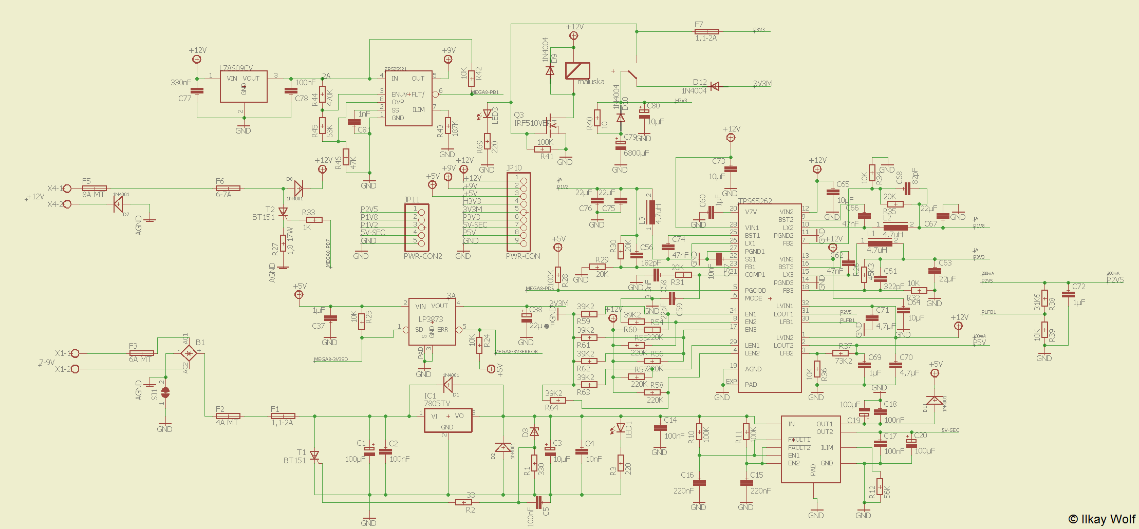

12V: du machst den Verpolungsschutz nicht nur per D8, sondern zusätzlich
mit D7, was m.E. überflüssig ist. Fragt sich dann auch noch, wer beim
Überspannungsabschalten als Sicherung fungiert: D7 oder F6? :-)
Der R27 scheint mir auch etwas groß dimensioniert zu sein, wenn er
überhaupt notwendig ist, erst Recht gegen GND. Könnte mir vorstellen,
dass bei angenommenen 18V der Thyristor auslöst und R27 eine Weile vor
sich hinbrutzelt, bis F6 (oder D7) irgendwann langsam der Meinung sind,
die Reißleine zu ziehen. Eigentlich kenne ich Crowbars nur mit Sicherung
und Thyristor/Triac. Dazu kommt, dass der fließende Kurzschlussstrom
eine Gegenspannung zum Gate aufbaut, die den Zündimpuls sofort
kompensiert. Wenn überhaupt muss der R27 an die Anode von T2.

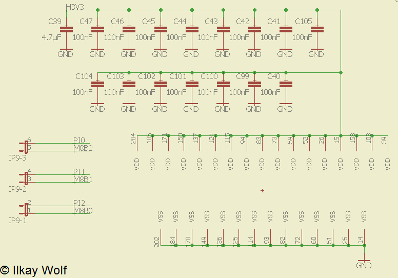

VSSA: bitte im Layout aufpassen. Je nach gewünschter Messauflösung
sollten VDDA und VSSA sauber getrennt von VDD/GND geführt und erst an
störarmem Punkt verbunden werden, um digitale Einstreuungen zu
vermeiden. Anderenfalls haben mehrere LSB des ADC-Werts nur zufälligen
Charakter und du wunderst dich, dass der eigentlich sehr gute 12bit-ADC
nur wie ein 10bit-ADC oder sogar schlechter aussieht.
Ich verstehe nur nicht, warum du noch einen Mega8 draufnagelst?
Eigentlich sollte der STM32F429BI genug Wumms bieten, alles zu
erschlagen. Und selbst wenn es ein Hilfs-Professor sein soll, gibt es
deutlich preiswertere Cortex-M's im selben Gehäuse, wie den STM32F030K6.
Vorteile: dieselbe Entwicklungsumgebung, dieselbe VDD wie der STM32F429
(OK, speziell der F030 ist erst ab 2.4V spezifiziert, die meisten
anderen STM32 schon ab 1.7V).
Bei geeigneter Pinauslegung könntest du sogar aus dem MCO-Pin vom F429
den Hilfssheriff mit Takt versorgen, was dort einen Quarz und seine zwei
Caps einspart. Klar hast du dann einen GPIO am F429 weniger, dafür am
Hilfssheriff einen mehr, weil dort dann der OSC_OUT nicht gebraucht
wird.
