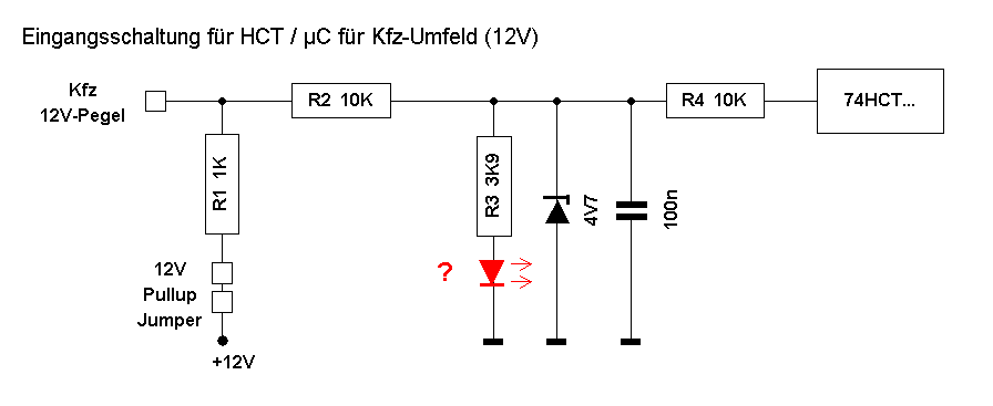

ich will einen HCT-Schieberegister verwenden, um Schalter im Kfz (12V)
abzufragen. Keine große Sache, ich will dazu einen Spannungsteiler mit
nachgeschaltetet 4V7 Z-Diode einsetzen (siehe Schaltbild).
Ich finde es meist sinnvoll, zumal es keinen großen Aufwand macht, den
Schalterstatus per LED anzeigen zu lassen. Im Fall einer Störungssuche
kann man sich einiges Messen sparen.
Im Schaltbild habe ich die LED in den Spannungsteiler eingesetzt. So
brauche ich keinen Vorwiderstand und mit 0,69 mA dürfte eine LowCurrent
LED noch gut zu sehen sein. Wird das funktionieren, oder übersehe ich da
etwas?

von Michael B. (laberkopp)
690uA sind nicht viel, es bleiben auch nur 40uA für die Z-Diode, aber im
Prinzip funktiuoniert die Schaltung. Die 100nF machen mit den 10k die
Reaktion auf Schaltimpulse auch langsam, im Umschaltmoment des 74HCT
könnten kleine Störungen zu Flattereffekten führen, also einem
Umschalten als ob ein Schalter prellt, wenn der 74HCT EIngang nicht mit
einem Schmitt-Trigger ausgestattet ist.
Ich fänge es besser, einen 74HC14 zu nehmen (höhere Schaltschwelle und
Schmitt-Trigger und die LED erst danach anzuorden,d amit sie auch
wirklich den erkannten Schaltzustand widerspiegelt.

von Torben K. (torbenk)
FrickelFranz schrieb:
> Aber warum hängst Du nicht einen etwas höherohmigen R3 schon vor R2?
> Wegen gefürchteter Spannungsspitzen?
Nö, bei LEDs habe ich wegen Peaks keine Sorge. Einfach um den Widerstand
einzusparen. Als mir die Idee mit der LED kam, war das Layout schon
fertig und jetzt habe ich für noch einen Widerstand keinen Platz mehr :)
Meine Befürchtung ist, dass ein IC wegen der LED einen L-Pegel nicht
mehr erkennt. Bei TTL bzw. HCT liegte der Pegel soweit ich weiß bei
0.8V. Wenn an der LED aber schon 2V anliegen, kann am IC-Pin eigentlich
0.8V nicht mehr drin sein. Was ich nicht weiß ist, ob die 2V auch an
einer LED abfallen, die nicht brennt. Denn ich rede ja von L-Pegel.

von Peter D. (peda)
Damit sieht der HCT keinen gültigen Low-Pegel mehr, geht also nicht. Die
LED braucht ihren eigenen Vorwiderstand.
In Reihe zu R2 ist auch nicht ratsam, falls die LED mal ausfällt.

Peter D. schrieb:
Das ist genau das, was ich befürchtet habe. Mein Bauch meldet sowieso
die ganze Zeit schon, dass das nur Frickelei sein kann ;) Ich brauch die
LED nicht unbedingt, war halt ein nettes Zusatz-Feature.

von a.s (Gast)
1) keine Low-Current, sondern eine richtige (20 oder 30mA) mit hohem
Wirkungsgrad (low current sind nur billiger, nicht heller!)
2) einfacher wäre es mit eigenem Vorwiderstand am Eingang. Wenn kein
Widerstand zusätzlich möglich ist, dann in Reihe zum R2 (dabei R2 oder
R3 neu dimensionieren)
3) wenn nicht in Reihe, und wenig Platz, dann Z-Diode dafür wegfallen
lassen. Der HCT hat eh Climb-Dioden.
>du hast den Vorwiderstand R3 für die LED doch im Plan vorgesehen
Das ist der zweckentfremdete Widerstand vom Spanungsteiler.
a.s schrieb:
> (dabei R2 oder R3 neu dimensionieren)
Dann muss C auch neu dimmensioniert werden. So passt es gerade.

von Joe F. (easylife)
R4 und die 100n können raus. Schieberegister einfach 'selten' einlesen
und Entprellung erübrigt sich.
Die LED kann einfach in Serie zu R2. R3 kann dann auch weg.
