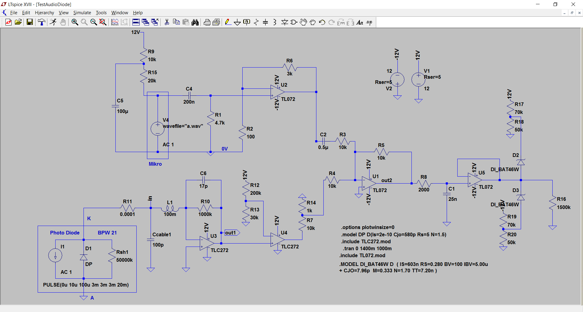

ich habe angehängte Schaltung per LTSpice simuliert. Die grundsätzliche
Idee besteht darin, ein Audio- sowie ein Lichtsignal in einem ADC
einzulesen. Da leider nur ein Channel zur Verfügung steht, muss ich die
beiden Signale zusammenfügen.
Als Sensoren werden ein Elektret und eine Photodiode dienen. Das
Mikrofonsignal wird zunächst entsprechend verstärkt und auf einen
Addierer gebracht. Die Photodiode wird Transimpedanz-gewandelt und mit
einer Referenz verglichen (einfacher Schmitt Trigger Effekt) und
ebenfalls zum Addierer geführt. Anschließend folgt eine
Tiefpassfilterung, welche als Anti Aliasing Filter dient. Zu guter letzt
gibt es eine Impedanzanpassung (niederohmig) für den 1,5M Widerstand des
ADCs (R16). Zur Nachregelung/Kalibrierung werde ich R6 und R12/13 als
Potis ausführen .
Nun zu meinen Fragen:
1. Funktioniert das so und ich kann die Bauteile bestellen? Die
Simulation tut auf jeden Fall das, was ich möchte...
2. Wenn ich nach der Simulationsberechnung zwei mal hintereiannder auf
eine Leitung klicke, um mir den Spannungsverlauf anzusehen, erscheint
auf dem Diagrammfenster ganz links oben ein Ausrufezeichen. Ich habe
leider nicht herausgefunden, was es bedeutet. Kann mir da jemand
weiterhelfen?

Thomas K. schrieb:
> Die Simulation tut auf jeden Fall das, was ich möchte
Dann hilft nur ausprobieren.
Falls das nicht klappt, kannst Du auch einen modulierbaren Oszillator
verwenden, den Du mit der Photodiode amplitudenmodulierst und mit dem
Mikrofon frequenzmodulierst. Dann benötigst Du auch nur eine Leitung und
wird in der HF-Technik auch so gemacht. Beispiel Bild (AM)- und
Tonsignal (FM) beim analogen Fernsehempfänger.

ich habe die Schaltung bis auf winzig kleine Änderungen so aufgebaut. Es
hat sehr gut funktioniert und passt auch dementsprechend zur Simulation.
Bin wirklich sehr überrascht. Einen Hacken hatte die Sache allerdings,
die zweite Stufe des TCL272 konnte ich nicht als Komarator betreiben. Er
kam, wieso auch immer, in die Sättigung und hat ein komisches Verhalten
gezeigt. Durch einen Rückkopplungswiderstand und den damit verbundenen
Verstärkerbetrieb habe ich das Ergebnis sehr gut korrigieren können.
Alles in allem ein recht gutes Ergebnis.
