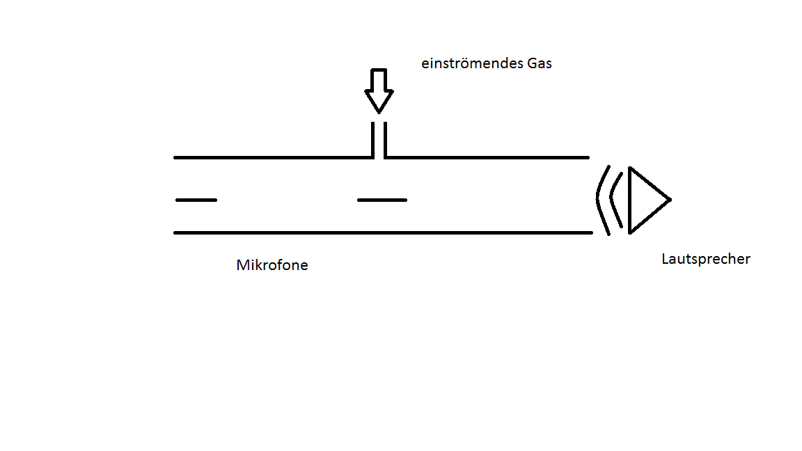

OP #5018840
es soll tatsächlich die Schallgeschwindigkeit des Gases gemessen werden,
da dadurch Rückschlüsse auf die Gaszusammensetzung getroffen werden
können. Das soll später in der Regelung eines Verdichters (das Kennfeld
ändert sich abhängig vom Gas) berücksichtigt werden.
Die Messung ist erst einmal nur ein reiner Versuchsaufbau, daher ist die
Anordnung der Mikrofone und des Lautsprechers frei wählbar. Das ganze
muss nur in einem an beiden Enden offenen Rohr untergebracht werden, da
dieses von Gasen durchströmt werden muss, die teilweise eine geringere
Dichte als Luft haben. Eine grobe Skizze habe ich beigefügt.
Viele Grüße

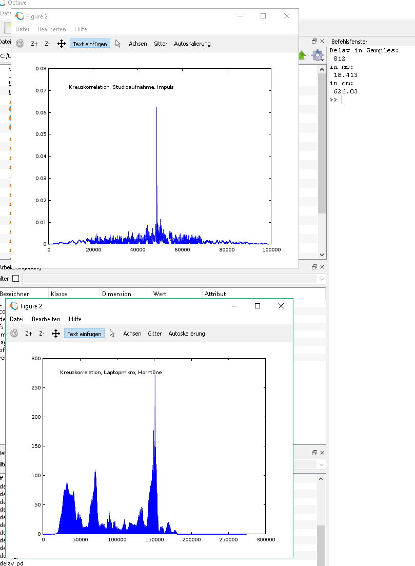

Das Bild im Anhang zeigt oben die Kreuzkorrelation der Aufnahme von 2
Mikrofonen in ca. 6 m Abstand. Das Signal war in dem Fall ein Impuls.
Zugegeben, die Aufnahme war in einer Studioregie, aber gerade so laut
dass man den Puls ohne Anstrengung hören kann. Dabei ist es egal, dass
der Lautsprecher nachschwingt, da das ja auch wieder beide Mikros
gleichermaßen aufnehmen. Rechts daneben die Ergebnisse der zugehörigen
Berechnung.
Unten im Bild ist die Korrelation von einem Versuch gerade eben. Dazu
habe ich mit einem Octave Skript eine kurze Folge von aufgenommenen
Instrumentaltönen (Waldhorn) am Laptoplautsprecher angespielt (ca. 1s)
und gleichzeitig am Laptopmikro aufgenommen.
Der Lautsprecher zerrt grauenhaft, es zwitschern die Vögel und ein Auto
ist vorbeigefahren. Trotzdem ist in der Korrelation deutlich das Delay
(akustisch und vom Audiotreiber) zu erkennen!
Ansonsten fällt mir für "Beschallung eines Rohres" noch das Kundtsche
Rohr ein, da geht es u.a. um die Ausbreitung der Welle im Rohr.

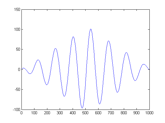

Ich habe bisher eine vorgefertigte Funktion von LabView dafür verwendet.
Das mit der Kreuzkorrelation habe ich vorhin getestet. Dafür gibt es
ebenfalls eine fertige Funktion... Anders als bei deinem Ergebnis treten
dort aber auch große negative Funktionswerte auf und das Peak ist auch
nicht so ausgeprägt, wie bei deinem Anhang. Kann das stimmen?
So in etwa sieht die Kreuzkorrelation meiner zwei gepulsten
Sinus-Signale aus:
https://www.mikrocontroller.net/attachment/144814/xcorr.png
Ich habe mich noch nicht so viel damit auseinandergesetzt, aber wenn das
nicht sein kann, setze ich das ganze händisch um.
Grüße
