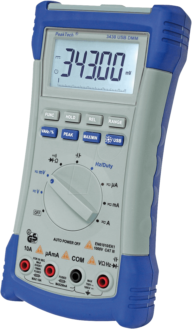

von Peter M. (r2d3)
Das Peaktech 3430 scheint eine Art UT61E-Variante zu sein.
Die krumme Count-Zahl von 22000 weist auf den Cyrustek-Chip hin, der
auch im UT61E verbaut ist.

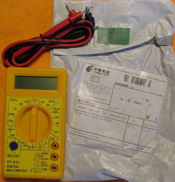

Du bist Schuld, ich habe gerade ein DT830B und ein DT832 beim Ali
bestellt. Wehe, wenn die nichts taugen, will ich 5,45€ Schadenersatzu
von Dir :-)
Mal ganz ehrlich, für 2,60€ ein DMM incl. Meßleitungen und Versand, das
kann doch kaum mit rechten Dingen zugehen?

von Manfred (Gast)
>> von Dir :-)
> Oh Gott! Warum kann ich nur nicht meine Klappe halten? Hast wenigstens
> die hochwertige Version mit Durchgangspiepser geordert?
Vom DT830 weiß ich es nicht, kostet 2,60€. Das DT832 ist mit 2,85€
deutlich teurer, aber da steht der Durchgangspieper in der Beschreibung.
Ich weiß noch nicht einmal, wozu ich die gebrauchen will, da mein
vorhandener Zoo groß genug ist - habe vorhin mal fix drei DMM
angeklemmt, um einen China-Wandler grob zu testen.
> Bei manchen der billigen Dinger war der Durchgangspiepser erst so leise.
> Ich fahr dann mal mit 1000er Schleifpapier über die Messspitzen und reib
> die danach mit Spiritus ab. Dann waren sie immer prima.
Ich habe den Eindruck, dass die Oberflächen von Meßspitzen seit ein paar
Jahren einfach nur noch schlecht sind. Ich vermute, dass das mit dem
Verbot gewisser Stoffe begründbar ist:
http://www.reach-info.de/verordnungstext.htm

von Manfred (Gast)
>> von Dir :-)
Heute kam hier ein DT-832 in gelb an, 9 Tage nach Bestellung - so fix
habe ich noch nie etwas vom Ali bekommen.
Trotz schlechter Verpackung kam es unbeschädigt an.
Einen Buzzer hat es, recht leise, aber reagiert praxisgerecht schnell -
hätte ich nicht erwartet. Die Leerlaufspannung für Diode / Buzzer
beträgt 3 Volt, der Strom 1,2 mA.
Auf der Internetseite des Anbieters hat es ein CE-Zeichen, das
gelieferte Gerät aber nicht. Laut Prägung auf der Rückseite eine
Sicherung - die ich aber im Gerät nicht sehe.
Die beigefügte Anleitung passt nicht zum Gerät.
Buchsen 4mm, aber ein normaler Stecker ist länger als das Gerät tief
ist.
Mit ein paar Vergleichsmessungen am Labornetzteil (Spannung und Strom)
sieht es ziemlich gut aus, bei AC sind die Abweichungen deutlich größer.
Nehme ich die Angabe im Beipackzettel 2% vom Wert +/-10 Digit, ist es
deutlich innerhalb.
Die Transistorbuchse ist sinnlos belegt, einen TO92-PNP kann man nicht
messen, ohne ihn zu verbiegen. hFE eines NPN-Darlingtons geht nicht, der
hat mehr als 999 und die Anzeige läuft über. Egal, ist mangels
definierter Messbedingungen ohnehin wertlos.
Ich sage mal, für einfache Bastelaufgaben oder mal in der Garage die
Batterie anzugucken reicht es allemal hin.
Vollständige Bilder mit Vergleichsmessung im Anhang als .zip, einzeln
hochladen macht keinen Spaß.
Die Lieferung eines DT-830B steht noch aus, mal gucken, was es für 25ct
weniger so gibt :-) Vielleicht schalte ich dann mal weitere DMMs meines
Zoos zusammen und schaffe einen Überblick der relativen Abweichungen.

von Manfred (Gast)
Andreas R. schrieb:
> Hast die Prüfspitzen mal abgerieben? Meines war danach deutlich
> lauter.
Nee, da es 4mm-Stecker sind, habe ich vorhandene ordentliche Leitungen
angesteckt.
Ich gucke gerade mal, die mitgelieferten Leitungen sind sehr leicht und
flexibel. Ja, die Dinger kontaktieren richtig schlecht, genauso scheiße
wie bei UNI-T. Dafür sind die wahrscheinlich EU-Reach-kompatibel,
Umweltfreundlichkeit siegt über Funktion.
> HFE Wert hab ich bei meinem DT830 schon einige gemessen.
> Das ging recht gut.
Ein hFE hilft mir garnicht, wenn ich die Meßbedingungen nicht kenne und
beeinflussen kann. Schaue in Datenblätter, der Wert ist abhängig von
Strom und Kollektor-Emitter-Spannung. Muß heutzutage wohl in DMMs drin
sein, ich habe das noch nie benutzt und professionelle Firmen wie
Keysight (ex HP) oder Fluke bauen das auch aktuell nicht mit ein.
> Ich find immer noch, dass es für so einfache Arduino Basteleien usw
> ausreicht. Auch um alte Rechner zu checken, reicht es mir.
Was habe ich damit ausgesagt:
> Als einziges Multimeter möcht ich es nicht haben,
> aber als Backup schon ok.
Ich weiß nicht, wozu ich das brauche - habe es einfach aufgrund dieses
Threads mal bestellt. Mein Meßgerätezoo besteht aus Geräten, die bei
Umstrukturierungen einer Elektronikfertigung überflüssig wurden und
erheblich besser sind.
Die Elkos sind nun da, damit wird die Tage hoffentlich mein R&S URE
wieder fliegen - 30 Jahre alt, aber wird bei AC mit krummen Kurven jedes
Bastlergerät locker in die Tasche stecken. Wirklich brauchen tue ich es
nicht, aber ich habe es und kann es :-)
Wollen wir zum Ziel oder "ist der Weg das Ziel"?
Ich habe ein paar Dinge nach dem Motto "weil ich es kann" gebaut, die in
der Firma unter wirtschaftlicher Betrachtung niemals durchsetzbar
gewesen wären. Nennen wir es Hobby?

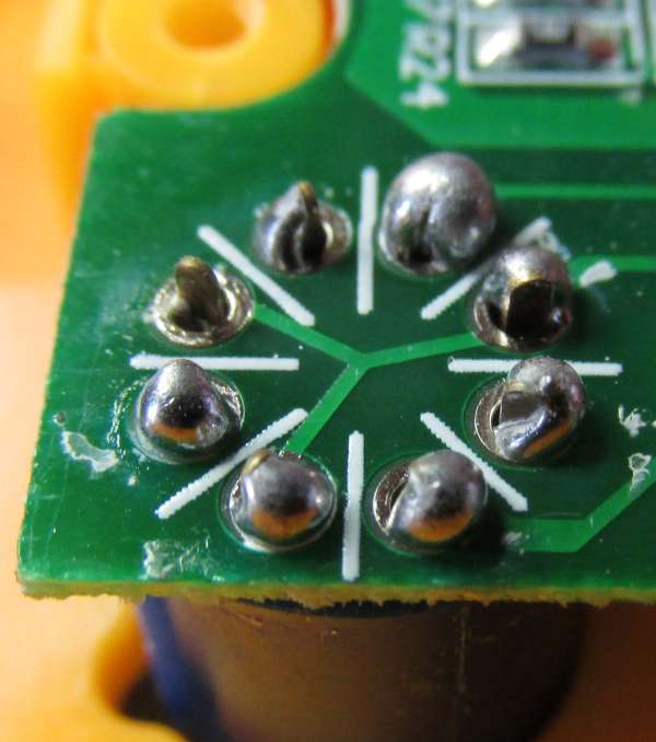

Danke für die Bilder Manfred. Sieht "interessant" aus.

von Manfred (Gast)
Schaue Dir mal den kompletten Satz Bilder aus dem zip an :-)
Der Hersteller scheint http://www.all-sun.com/EN/p.aspx?px=1 zu sein, da
gibt es die auch mit GS-Zeichen!
von Chris F. (chfreund) Benutzerseite
F. F. schrieb:
> Der TO bekommt wohl nie ein Messgerät, solange wie dieser Betrag schon
> läuft.
lol ... das hat der bestimmt schon längst. Manche Threads sind eben
Selbstläufer.

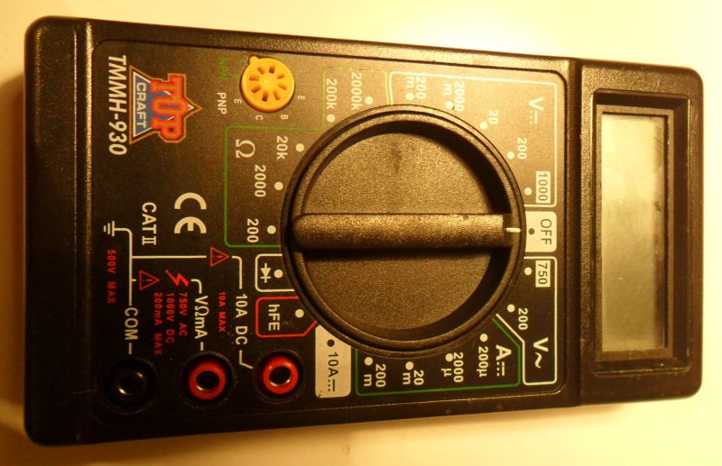

Manfred schrieb:
Habe ich gerade, dafür dass das Teil gegen ein Multimeter mit
hundertfachem Preis antritt sind die Werte in Ordnung.
Grundsätzlich ist das Teil okay, ein asic mit Harzblob und eine
ordentliche Platine. Sieht gut aus. Das wäre was für den <30V Bereich
für Schülerversuche  als Streugut.
Im Bereich von "10A unfused" oder "750VAC" dürften aber keine Leute
messen wenn ich nicht genau weiß, dass mich die Angehörigen nachher
nicht verklagen.
Mein Vater hatte mal so ein Baumarktding für ein paar Mark, dass sah
fast genauso aus, war aber bestimmt nicht so fortschrittlich. Ich gucke
demnächst mal, wenn sich das auftreiben lässt poste ich hier auch noch
ein Vergleichsbild.

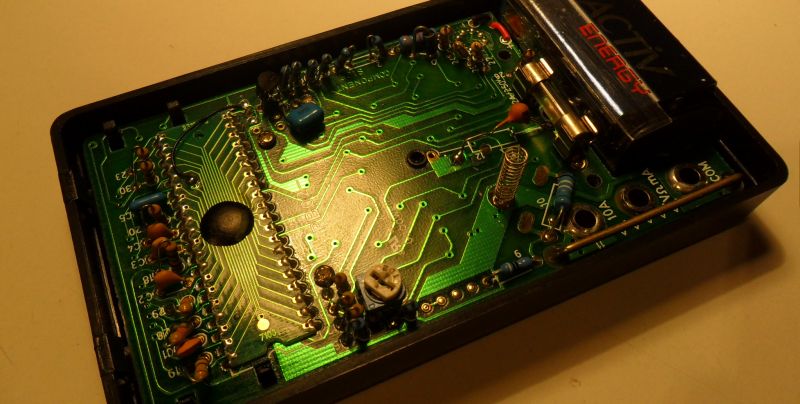

von Klaus R. (klaus2)
...so sieht das in einem sehr ähnlichen DMM von Aldi aus, habe ich mal
vor 10J aufm Trödel gekauft und liegt eigentlich nur im Werkzeugkoffer
rum.
Klaus.
