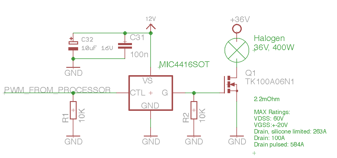

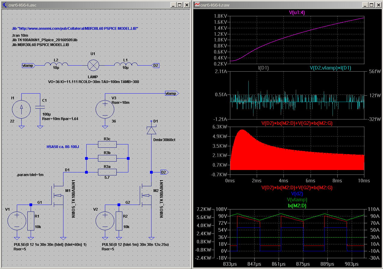

Hallo Forum,
ich muss eine Projektor Halogenlampe (36V, 400W) geräuschlos dimmen.
Stromversorgung ist ein Schaltnetzteil (DC). Die Halogenlampe ist ca.
über 0.5m Kabel pro Pol angeschlossen.
Ich steuere einen MOSFET über PWM Treiber mit 40kHz an um über der
Hörgrenze zu sein. PWM Output kommt aus einem ATMEGA. Dies funktioniert
soweit gut, man hört nichts und es dimmt. Durchgeschaltet bleibt der
MOSFET wie zu erwarten auch ohne Kühlkörper kalt. Bei 40kHz erwärmt sich
der MOSFET aber mit einem mittleren Kühlkörper (geschätzte Abwärme 2-5W)
bleibt alles lauwarm.
Mit dem Oszi sieht das Signal am Gate des MOSFETS sauber aus (12V zu 0V
PWM)
Nur leider sind schon mehrere MOSFETS gestorben = sie werden niederohmig
zwischen allen Pins und der MOSFET Treiber wird danach überlastet. Dies
scheint eher beim einschalten oder resetten zu passieren als im Betrieb.
Denkbare Gründe:
- Kaltwiderstand; dieser scheint sehr klein (<1 Ohm) aber der MOSFET hat
ein 263A Silicone Limit, 583A Pulse…
- Induktion: Nur 2x0.5m Zuleitung und der Gluehlampenwendel; scheint
unwahrscheinlich; Werde trotzdem noch eine Freilaufdiode hinzufuegen
- undefinierte Zustaende beim Einschalten, Reset etc… Dazu habe ich die
Pulldown Widerstaende R1 und R2 eingebaut.
Habt Ihr eine Idee was ich noch probieren, messen oder testen kann.
Eventuell einen MOSFET mit noch höherer Spannungsfestigkeit nehmen?
Gruss,
Thom

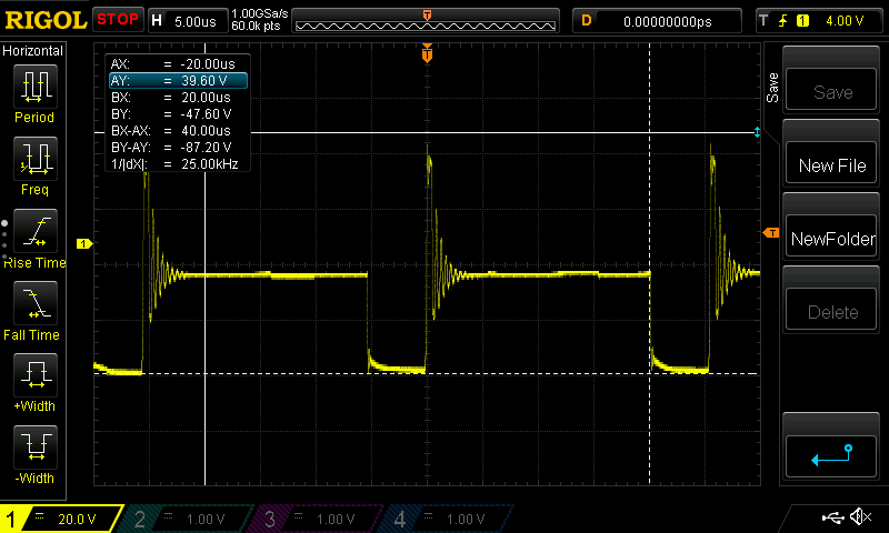

Gast #5018936
Freilaufdiode denke ich auch.
ganz grobe Überschlagsrechnung:
U= L*di/dt
L = ca. 10nH /cm also bei 100cm ca. 1µH
di = 400W/36V =11A
dt = grob geschätzt 100ns (für mosfet eher zu langsam geschätzt)
U=L*di/dt = 1µH*11A/100ns = 110V
da staunt man nicht schlecht wieviel Spannung so ein Stück Leitung
erzeugen kann...

Gast #5018938
Sehr wahrscheinlich... denn die Risetime des Gatetreibers liegt irgedneo
im 2stelligen ns-Bereich. Der FET reißt also recht zackig am Stromfluß
herum, dem das nicht sonderlich gefällt. bei ca. 11A reichen ein paar uH
bei den Schaltzeiten aus um entspannt mehr als die zulässige V(DSS) zu
erreichen... miß einmal ohne lange Masseclips direkt am FET wie es da
aussieht.
Unwahrscheinlich
> Gruss,
> Thom
Wie schon gesagt - das L Deiner Verkabelung zw. FET, Lampe und
Stromquelle führt beim Abschalten vom FET zu Überspannung, der Treiber
schaltet ja recht hart, die Umlade und damit Schaltzeiten werden recht
kurz sein.
eine schnelle 10A-Freilaufdiode löst den Spuk, eine 4007 tut es nicht.
Warum 10A-Diode? weil sie im Moment des Abschaltens deutlich mehr als
10A packen muß...
Miwi

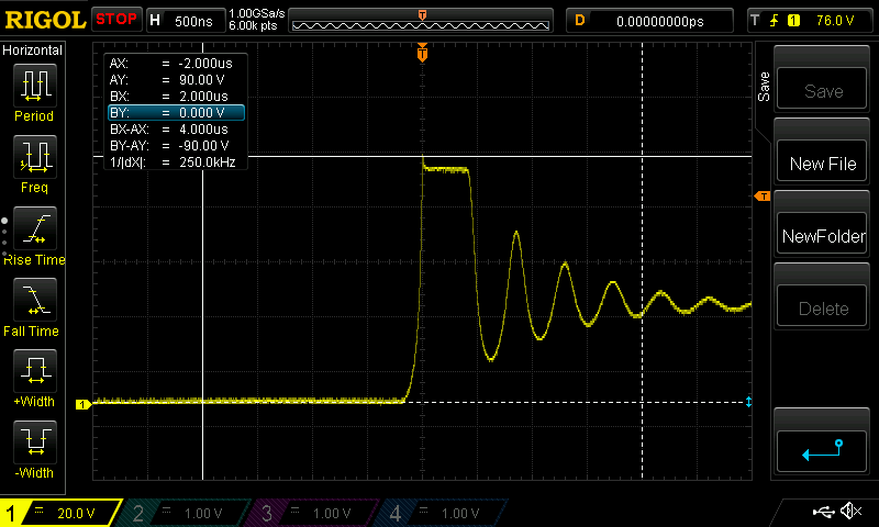

sieh Dir die Spannung über Source und Drain mit dem Oszilloskop an
(Masse kurz an Source). Wird ordentlich klingeln, denk ich mal. Setz
parallel zum Fet eine "fette" Supressordiode, die die Avalanche-Energie
aufnehmen kann.

Gast #5018946
Ich tippe auch noch auf lange Zuleitung im Sourcekreis, und die
Gatespannung schwingt dann toll mit. Am Ausgang des Treibers siehts noch
gut aus, am Mosfet, den Tastkopf direkt Gate-Source angeknüppert, wird
man sein blaues Wunder erleben.

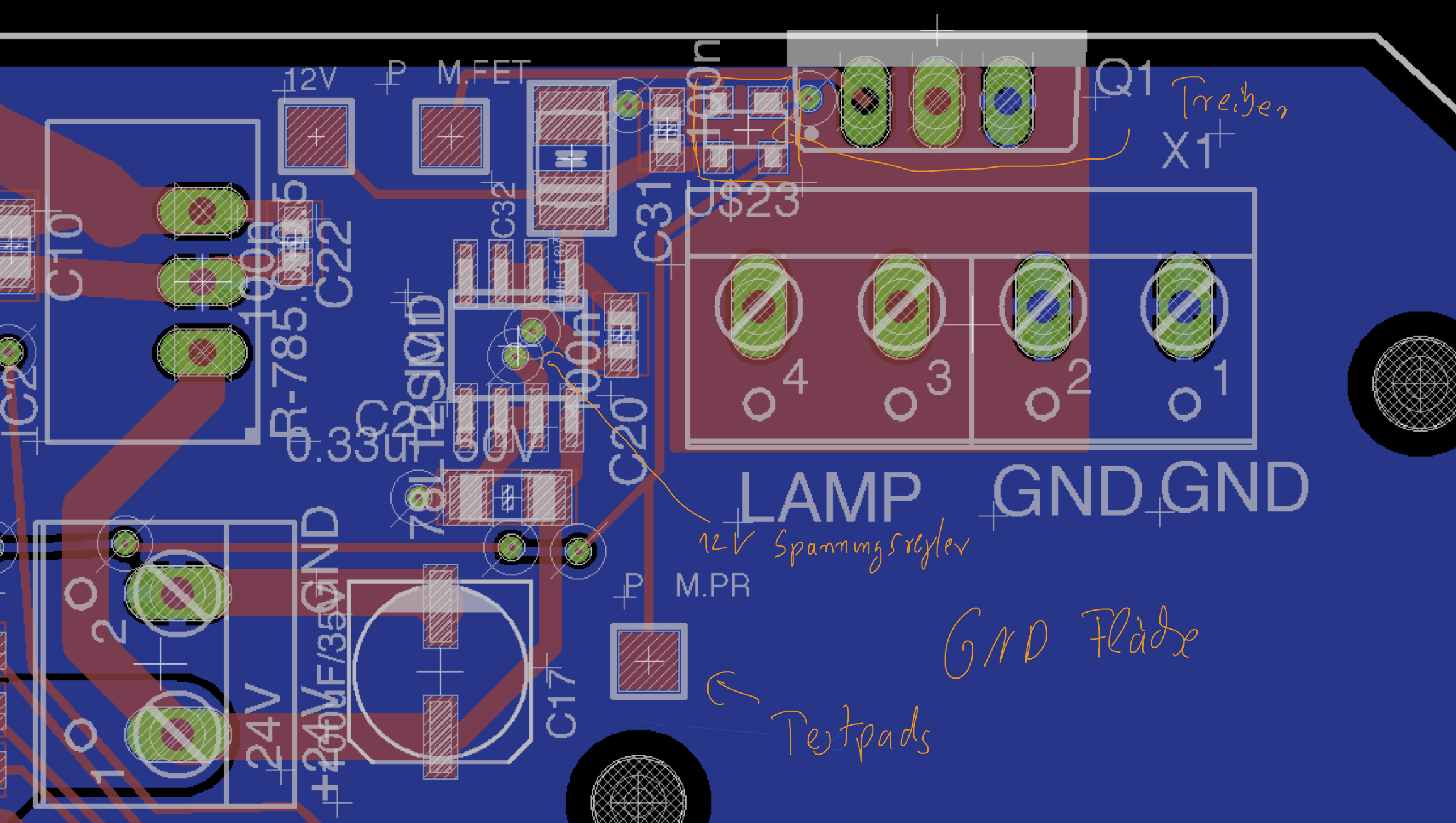

OP #5018985
Danke für die zahlreichen Rückmeldungen.
FET und Treiber sitzen sehr nahe beieinander (5mm).
Foto habe ich gerade nicht aber Layout-Stück ist angehängt. Die
Pull-Down Widerstaende sind noch nicht drinn; diese hatte ich dann
'manuell' dazu gelötet.
Die Eingangskapazität des Fets ist es vermutlich nicht; ich hatte einen
kleineren FET probiert  (TK58A06N1) und die Temperaturerhöhung war
innerhalb der Messgrenzen gleich wie bei dem T100... FET.
(TK100A06N1 hat 10500pF Input Capacitance, TK58A06N1 hat 3400pF).
Dies hat mich etwas verwundert da ich erhofft hatte durch den MOSFET
Treiber noch weniger Umschaltverluste zu haben.
Ich werde mal zwischen Source und Drain messen
und eine Freilaufdiode ranmachen. Stromzange habe ich leider nicht.
Bzgl. Supressordiode ist mir noch nicht ganz klar was die macht / ob
diese anstatt der Freilaufdiode angebracht werden soll.
Gruss,
Thom
#5019011
Eine Freilaufdiode ist im FET schon drin. Die darf bis 100A Dauerstrom.
Man könnte jetzt noch eine Diode in Sperrichtung über die Lampe legen um
induzierte positive Spannungen ins NT oder einen im Schaltbild nicht
ersichtlichen Pufferelko zu laden.
Ich vermute aber:
1.  hier einen zu langsamen Schaltvorgang, welcher den FET lokal
überhitzt. SOA sagt 100us für 10A bei 40V
2. Zu geringe Stromtragfähigkeit. Eine Glühlampe hat locker einen
10fachen Einschaltstrom. Da sind die 100A des FET schon am Limit. Bei
40kHz ist der schon nahe am Dauerstrom. Zu 100A sagt SOA auch max Uds <
1V.
Der Fet ist zu langsam/groß für 40kHz.
#5019018
@Roland Ertelt (roland0815)
Nö, das ist erstens eine parasitäre Bodydiode und zweitens sitzt die an
der falschen Stelle. Die kann NIE als Freilaufdiode arbeiten, zumindest
nicht in einer einfachen 1-Quadratenschaltunug mit einem MOSFET.
Eine Halogenlampe mit 40kHz dimmen ist auch reichlich sinnfrei. Und ein
Monster-MOSFET mit 214A ist auch Unsinn, der macht im Zweifelsfall mehr
Probleme als er löst.

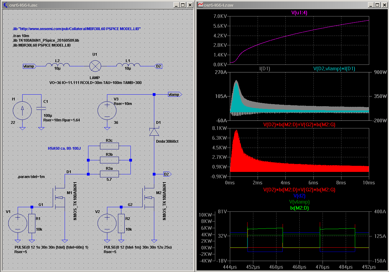

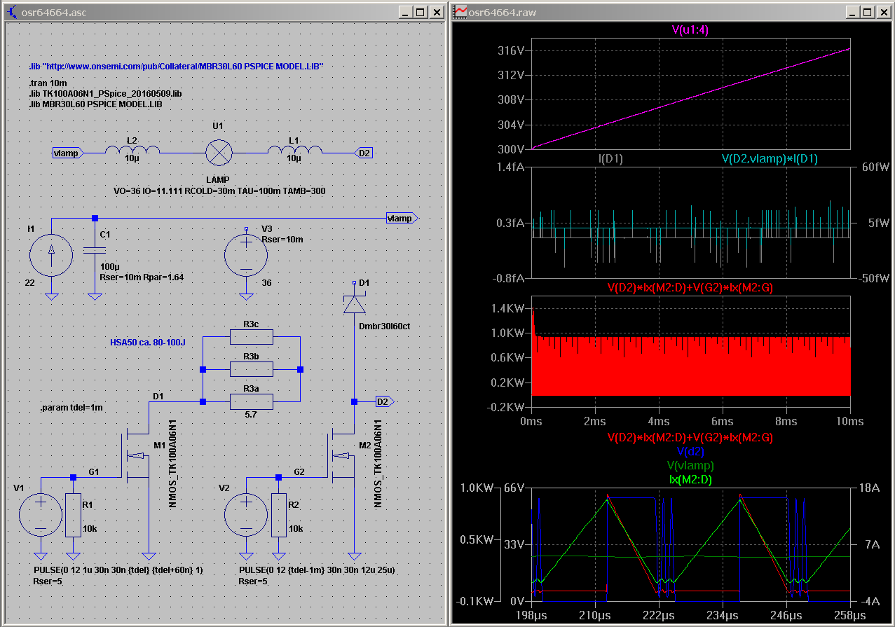

Gast #5019037
Scheint schwierig zu sein, einfach mal am MOSFET Drain mit einem
gescheiten Tastkopf und Scope ab 100MHz zu messen. Evt. machst Du den
MOSFET durch Avalanche kaputt, da keine Clampdiode. Im Prinzip baust Du
mit der Leitungsinduktivität einen Aufwärtswandler (Boost), dessen
Energie im MOSFET verschwindet.

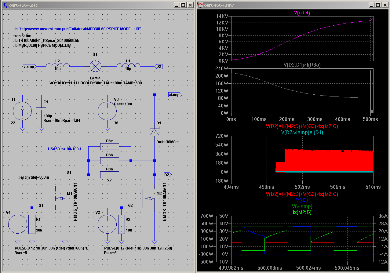

#5019067
Diese Projektionslampen niedriger Lebensdauer (50h) haben einen noch
höheren Einschaltstrom (geringeren Kaltwiderstand) als normale Halogens,
bei deinen 11A Nennstrom werdne nciht 110A sondern eher 220A
Spitzenstrom fliessen können wenn das Netzteil die bringt, und die 263A
des MOSFETs sind für kürzere Zeitengedacht als die Aufwärmphase der
Halogenlampe.
Ich tippe also auf Überlastung des MOSFETs durch den Spitzenstrom, wenn
dein Netzteil leistungsstrak genug ist.
Die Schaltung ist sowieso grober Humbug, denn diese Lampen halten nciht
lange, sondern gehen kaputt und bilden dabei einen direkten Kurzschluss
durch das PLasma in der Dampfphase des Wolframs. Es ist also zu
befürchten, daß deine Schaltung sowieso jedesmal mit kaputt geht, wenn
die Lampe nach 50h durchbrennt weil die keine Strombegrenzung oder
Überstromerkennung beinhaltet.
Es sei denn, du hast ein Netzteil, dessen Ausgangselko klein genug ist
und das seinerseits eine Überstrombegrenzung hat, z.B. auf 20A. Dann
wird nicht nur der Einschaltstrom durch absackende Betrioebsspannung
begrenzt, sondern auch beim Durchbrennen der MOSFET durch das (schwache)
Netzteil geschützt.
Bau also erst mal zum Test eine Lampe niedrigere Leistung ein (150W) und
schau was passiert. Die Induktion wäre dieselbe.
Verringere dann die PWM auf 150Hz, das verringert die Zusatzbelastung
durtch die Umschaltverluste quasi auf 0.
Und modifiziere dann deine Schaltung, so daß sie auch mit einem Draht an
Stelle der Lampe (also direktem Kurzschluss) zurecht kommt und nicht
gleich in Rauch aufgeht. Das kann durch eine Pulsweise Strombgernzung
passieren, wenn man absichtlich noch eine Drossel hinzufüht um die
Ansteigsgeschwindigkeit des Stromes klein zu halten, oder eben durch ein
begrenztes Netzteil, im einfachen Fall durch ein 40V Netzteil und 0.39
Ohm 50W Vorwiderstand.
#5019075
> 1V.
Das ist quatsch, sobald sie glüht ist die Lampe warm und hat den
nominalen Strom der 10A. Und wenn die 100A Einschaltstrom noch im Limit
des Mosfet sind, dann ist alles gut.
Ich bin sicher, dass es an der fehlenden Freilaufdiode liegt.

Beim Einbau einer Freilaufdiode auf die aufspannenden Flächen achten,
d.h. Fet, Diode und Abblock-C so nahe aneinander wie möglich.
Am C einspeisen und mit verdrillter Leitung zur Lampe.
Schwer zu sagen, ob Strom oder Spannung schuld sind.
Eine andere Möglichkeit wäre ein echter AC-Sinusdimmer, d.h. zwei
Mosfets antiseriell. Suche hier im Forum, ich habe schon öfters was dazu
geschrieben.

So ne dicke Drossel halte ich für nicht zielführend. Elektrisch ja:
keine Frage. Aber die Schaltung soll denk ich mal so klein bleiben, wie
sie jetzt ist. Die "fette" Supressordiode parallel zum Fet war gemeint.
Die nimmt dann die Avalanche-Energie auf, die der Fet nicht schafft.
Wenn Du die Lampe mit kurzen IMpulsen langsam in einer Art hochfährst
und bei NennDuty hältst, sollte auch der Einschaltstromstoß nicht allzu
heftig werden. Meine Erfahrungen beziehen sich hier auf 12V/55Watt(KFZ)
und auf 24V/250Watt(Tageslichtprojektor, ähnlich "Polylux".
Die geschaltete Fläche unterm Treiber weg und diesen statt dessen
großflächig an MAsse anschliessen. Der Strom muss da auch wieder weg
können und nicht über EINE 0.3er Via...

Dann rechnet doch mal so eine eng gewickelte Luftspule aus. Da kommt
irgendwas im 0,1uH bis 0,3 uH raus. Wie wäre es dann aber immer noch,
wenn der TO mal Strom und Spannung am FET mißt. Dann würde das orakeln
vielleicht einfacher werden ;-).
Gruß Ulf

Moderator #5019344
D.h. der Strom im kalten Zustand ist größer als 36A und damit die
Spannungsspitze größer als 360V. Je nach Kaltwiderstand können es aber
auch noch wesentlich mehr werden.
Falls der Strom max. 100A beträgt, sollte eine einmalige Spitze durch
den Avalancheeffekt geschluckt werden, da bei 1µH die Avalancheenergie
deutlich unter dem Limit des Mosfets bleibt. Da aber mit 40kHz drauflos
geballert wird, entsteht bei 100A eine mittlere Verlustleistung von
immerhin
  ½·(100A)²·10µH·40kHz = 200W
Besonders stark wird der Mosfet belastet, wenn das Tastverhältnis der
PWM klein gewählt wird. Dadurch wird die Lampe nie richtig warm, der
Mosfet aber auf Grund des Avalancheeffekts umso mehr.
Man kann die Induktivität der Zuleitungen zwar verringern, indem man
beide Leitungen dicht beieinander verlegt bzw. verdrillt, aber eine
Freilaufdiode würde ich auf jeden Fall vorsehen. Dann kannst du auch –
wie vom Laberkopp vorgschlagen – noch eine Drossel in die Leitung
schalten, um den Stromanstieg zu begrenzen.
(Firma: indEAS) #5019395
1. Schaltfrequenz: die 20kHz sollten reichen, bei 40kHz sind die
Schaltverluste doppelt so hoch. Außerdem, wenn man es pfeifen hört, dann
sind immer Induktivitäten am Werke...
2. Eine Freilaufdiode am FET ist in jedem Fall wichtig.
Zum Testen kann mal ja mal eine 1N4148 (mit Vorwiderstand) spendieren.
Wenn Spannung am Vorwiderstand anliegt, dann wird wohl ein Freilaufstrom
fließen.
3. Die 36V müssen ordentlich gegen schnelle Impulse gepuffert sein (Elko
+ Keramik). Noch ein Varistor wäre auch nicht schlecht.
4. Dem FET würde ich auch noch ein RC-Snubber spendieren. Das entlastet
den FET und die EMV freut sich.
#5019557
Aus dieser Überlegung heraus sollte man also die PWM langsam anfahren,
idealweise durch messen des tatsächlichen Stroms.
100% Dutycycle solange > 20A, dann die PWM auf niedrigeren DC
reduzieren.
Könnte man ja mit einem Mess-Shunt machen der via Opamp einen uC Port
auf high schaltet sobald eine bestimmte Stromschwelle unterschritten
ist... :-)

> Es ist ein Irrtum zu glauben, der Strom wäre geringer.
Ebenfalls ein Irrtum ist es, zu glauben, eine Halogenlampe und der
gesamte Aufbau hätten keine Induktivität.
Eine Drossel entlastet den Fet sehr, denn in der Off-Time liefert sie
den Laststrom weiter. Die Induktivität braucht nicht groß sein,
einstelliger µH-Bereich.
> Die Verluste im Schalttransistor sind geringer wenn man
> langsam aufdimmt, weil der Transistor nach den 180A ja Pause hat,
Das rettet ihn.
> also vielleicht IM MITTEL 1% 180A + 99% 0A führt und
> damit nur 1% der Wärme entwickelt, aber der Strom bleibt bei 180A.
Oh oh, P = I*I*R, bei einem kleinen Stromflusswinkel ist die
Verlustleistung viel höher! Die Zeit ist 1%, aber die Verlustleistung
ist 100*100=10000 mal so groß.
Michael Demuth, danke für Deine Unterstützung meiner Thesen.
> Und wenn die 100A Einschaltstrom noch im Limit des Mosfet sind,
> dann ist alles gut.
Ja genau, vor allem wenn der FET mit 40 kHz ein- und ausschaltet.

#5019710
Conny G. schrieb:
>> 1V.
Wie lange braucht der Draht bis er glüht? 100ms? Mehr? Weniger? Schaue
mal ins SOA-Diagramm nach, welche Ströme für den gewählten FET bei der
gewählten Spannung zulässig sind...
Zeichne doch mal die Freilaufdiode in den Schaltplan ein. Zeichne
anschließend die vorhandene 100A (so viel darf sie dauernd bei dann
anliegenden 1,2V) Bodydiode ein. Merkste was?
OP #5020029
Danke für die vielen Tips und Hinweise.
Ich sehe ich habe bisher zu einfach gedacht und werde fuer den
operationellen Betrieb erstmal zu der alten (brummenden) Loesung,
konventionelles Netzteil und davor DMX Dimmer zurueckkehren.
zu Euren Fragen
Das Schaltnetzteil hat eine Strombegrenzung auf 22A (bzw. eine
Überstromabschaltung) und der ELKO scheint recht klein zu sein. Daher
koennte es den Durchbrennfall abfedern aber ich werde mit einer
Kurzschlussbruecke testen ob der MOSFET oder das Netzteil gewinnt.
Bei 150Hz ist bleibt der MOSFET in der Tat kalt; aber das Netzteil
brummt laut mit 150Hz.
20kHz habe ich getestet; bleibt kuehler wie erwartet, aber das scheint
mit der Frequenz des Schaltnetzteils (70kHz) zu interferieren und fiept
laut; Generell bin ich recht unflexibel mit den Frequenzen da ich nur
ein spezielle Teiler der Quarzfrequenz als PWM Frequenz nehmen kann da
der Pin zu einem 8 Bit Timer gehört.
Mosfet Treiber werde ich direkt (ohne Via's) an GND anbinden auch wenn
ich kaum glauben kann dass es einen grossen Unterschied macht.
Bisher geht der +Pol vom Netzteil direkt zur Lampe und der -Pol einen
Umweg ueber die Platine die wegen der Kuehlung etwas ausserhalb liegt
(ca. 20cm weg von dem direkten Weg). Dies ist sicher nicht optimal auch
bzgl. Freilaufdiode.

Gast #5021226
Ich halte ebenfalls die fehlende Diode für die Haupursache des Ablebens
(osr64664_1.png im Vergleich zu osr64664_2.png)
Allerdings kann auch auch sein, dass es zu einer unheilvollen
Kombination mit der Strombegrenzung des Schaltnetzteils kommt, da
zumindest die Zeit bis ein höherer Lampenwiderstand erreicht ist
wesentlich verlängert wird (osr64664_1a.png). Über gegenseitiges
Aufschaukeln kann man nur spekulieren.
Am sinnvollsten erscheint mir daher ein Einschalten über Vorwiderstand,
bis die Lampe heiß genug ist. Dadurch kann man dann die Auswahl der
MOSFET bzw. der Diode wesentlich entspannter angehen (osr64664_3.png).
Mittelwerte über die ersten bzw. letzten 10ms; bei R3a 500ms
   M2       D1      R3a
1  1.4kW     -       -
1a 166W      -       -
2  6.4W     35W      -
3  800mW    3W       64J
p.s. Ich habe mir Jim Thompsons Lampenmodell noch nicht genauer
angesehen (V(u1:4) mit 16000K als Fadentemperatur scheint etwas
übertrieben), sollte aber am Problem nicht viel ändern.
http://www.analog-innovations.com/

Guter Beitrag. Selbst wenn 12V schon 12V sind, man die PWM einschaltet,
kann auf Grund der Überlastung des SNT die Spannung wieder so weit
fallen, dass der MOSFET keine ausreichende Gate-Spannung bekommt, nur
noch halb aufsteuert und an der Verlustleistung zu Grunde geht.
Gate-Treiber mit UVLO Unterspannungsabschaltung würden das verhindern.

Gast #5021764
Ich glaube nicht, dass es am Avalanche liegt. Der FET hat ein Avalanche
Rating und sollte das problemlos wegstecken können. 413mJ ist gewaltig,
das erreicht man nicht mit einer Glühlampe.
Ich tippe eher auf Spannungsspitzen am Gate. Löte eine 1,3W 12V
Zenerdiode zwischen Gate und Source, am besten direkt auf den FET.
OP #5021768
Hallo Zusammen,
angehängt nun endlich die Messung der Drainspannung.
Wie von vielen vorhergesagt geht beim ausschalten die Spannung sehr hoch
(ca. 90V). Da der Mosfet nur 60V darf war dies zumindest vielleicht ein
Grund.
An/abschalten habe ich mir auch angeschaut. Da die 24V + Logik von einem
anderen Netzteil kommen und die Logik erst spaeter das PWM zuschaltet
ist hier alles ok.
Wie schon gesagt werde ich erstmal auf eine alte Lösung (brummende)
zurückgreifen und dann das ganze neu aufbauen.

Gast #5021794
Bla schrieb:
> Irgendwo sollte man hier mal eine Erklärung geben wie man
> eine Halbbrücke baut und wieso das ohne DC link nicht geht. Die meisten
> Leute bauen nämlich eine Freilaufdiode ein, lassen aber den Kondensator
> weg. Das hilft nur wenn die Zuleitungsinduktivität klein genug ist.
Dann red nicht lang herum sondern sei dieser "man sollte", schreib einen
brauchbaren Artikel ins Wiki und verlinke ihn hierher.

Gast #5021803
Marko schrieb:
> Ah, ein Klugscheisser, der weder rechnen noch Datenblätter lesen kann.
Die 413mJ beziehen sich auf einen einzelnen Impuls. In manchen
Datenblättern findet sich auch für den Avalanchebetrieb ein Diagramm des
dynamischen rth.
Du kannst aber davon ausgehen, das dieses nicht besser als das in
Fig.9.12 für den regulären Betrieb gezeigte ist.
Bei t/T=0.5 und T=25µs ergibt sich ein Faktor von 0.5 -> Der Chip wird
zu heiß.
btw. Keiner hat bemerkt, dass ich versehentlich den Kaltwiderstand mit
30mΩ anstatt 300mΩ eingetragen habe ;).
Damit könnte der Vorwiderstand auf 2x3.3Ω 50W reduziert werden. Am
Diodenproblem ändert das aber nichts Entscheidendes.

Und was soll die Zenerdiode besser können wie die Bodydioden der MIC4416
Gate Treiberausgangstufe?
Die Avalanchenergie kommt hier nicht nur einmal vor, wie Du gerechnet
hast sondern wiederholt sich mit Schaltfrequenz. Da kommen überschlägig

Gast #5021822
Naja,
Wenn Du nicht mal Scope Fotos interpretieren kannst...
So 85V  8A  500ns * Schaltfrequenz / 2 wenn man großzügig ist.
Milliwatt sind das nicht.
#5021834
Danke, das hilft sehr.
Auch wenn du auf die brummende 150Hz-Lösung zurückgehst, bau bitte die
Freilaufdiode ein. Christians hat richtig vorgerechnet (auch wenn Marko
es nicht glauben mag), welche (unnötige) Verlustleistung du deinem FET
sonst aufbrummst. Vielleicht würde ich einen Faktor 2 anders wählen als
Christian (weil der Strom während der Druchbruchphase linear von 8 auf 0
A sinkt -> mittlerer Strom ist 4A) aber für die Größenordnung spielt es
keine Rolle. Die parasitäre Induktivität ist laut Scope-Messung bei 5µH
- was auch ganz gut mit den oben gemachten Schätzungen hinkommt.

Gast #5022119
> Grund.
Ist die Messungen bei völlig kalter Lampe (die ersten PWM-Pulse) oder
warmer/heißer Lampe gemacht?
Kannst den Strom auch erfassen? Ohne den ist das ganze reichlich vage.
Wenn die Messung mit heißer Lampe war:
Annahme max. Strom 20A (nur 20% PWM).
Wären 18W Verlustleistung (0.45mJ*40000Hz) im Avalanche, finde ich sehr
viel für Dauerbetrieb.
Bei kalter Lampe (180A) wären das ca. 36mJ je Avalanche bei 4.5µs Dauer.
Das ist im Peak (Iar) mehr als spezifiziert und auch in der
Gesamtenergie (einige ms bis die Glühwendel über 300°C liegt) sind das
PI*Daumen 4.4J (36mJ*40Pulse/ms*3ms) statt der spezifizierten 413mJ.
Andersrum dauert das Ansteigen des Stromes auf 180A knapp 7µs. Bietet
viel Spielraum für eine Strombegrenzung auf z.B. 50A. (Strommessung und
Treiber mit Shutdown)
Beim Anlaufen mit < 10% PWM hält der MOSFet vmtl. durch.
