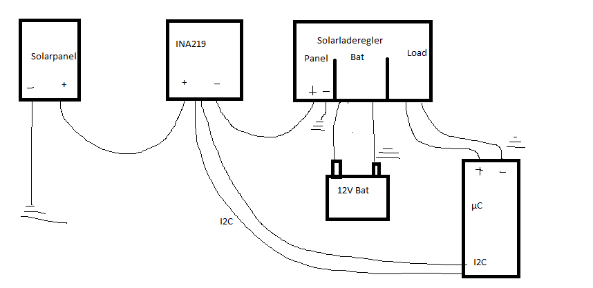

ich habe ein kleines Solarpanel und möchte mit einem Modul (Adafruit
INA219) und einem Einplatinencomputer die Leistung mitloggen.
Das Modul misst Strom, Spannung, (Leistung) und gibt die Werte über I2C
weiter.
Nun ist meine Verdrahtung in etwa wie auf dem Bild und ich messe auch
Werte.
Ich würde nur gern wissen welche ;-)
Am System hängt bisher lediglich der Einplatinencomputer als einziger
Verbraucher.
Das Panel hat 30 W.
Meine ersten Messwerte sehen so aus:
Messe ich hier die Leistung, die die Solarzelle in die Batterie pumpt?
Ist die Spannung, die Batteriespannung oder die Spannung des Panels?
Welchen unterschied würde es machen, wenn ich das Messmodul nach dem
Laderegler,
vor die Batterie hänge?
Vielen Dank schonmal
von Peter II (Gast)
nein
nein
Du misst nirgends die Spannung, du misst den Strom den das PV-Modul
erzeugt (bzw. der Solarregler aufnimmt)

GND ist natürlich auch vom INA219 mit dem gemeinsamen GND des Systems
verbunden.

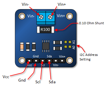

von Alex (Gast)
Hey,
Foto meiner Schaltung kann ich grad nicht.
Aber hier ist das Modul.
Angeschlossen wie auf Zeichnung.
VCC an 3,3 V und GND an GND des ganzen Systems.
Alex
von THOR (Gast)
Du misst den Strom des Solarpanels und die Spannung der Batterie.
Jetzt ist wichtig, ob das ein Laderegler mit Buck-Converter ist oder son
einfaches 15€ Chinading mit Linearregler. Oder vielleicht sogar ein
Querregler.
In erstem und dritten Fall ist die Messung grober Unfug.
Im zweiten Fall sind Modulstrom und Akkustrom gleich, dann ist die
Messung in Ordnung.

Ach ich seh grad, das ina219 modul misst ja auch die Spannung.
Naja gut, dann berechnest du da gerade die Leistung, die aus dem
Solarmodul raus kommt.
Was in die Batterie reingeht weisst du nicht, denn du kennst den
Verbrauch der Last und den Wirkungsgrad des Ladereglers nicht.
von THOR (Gast)
Nachtrag:
Unter der Annahme dass es ein Linearregler ist:
Du kennst Spannung PV, Spannung Batterie (so interpretiere ich die
Verdrahtung zum EPC hin) und den Gesamtstrom.
Damit kannst du dann sowohl die Leistung an der PV als auch am
Laderegler-Ausgang ausrechnen. Tipp: Wirkungsgrad Linearregler =
Uaus/Uein.
Wenn du die Leistung des EPC kennst, auch die Leistung die in die
Batterie fließt.
Die Batteriespannung (Bleigel oder AGM nehme ich an) ist ein
einigermaßen verlässlicher Indikator für den Ladezustand (SoC), das
könntest du auch errechnen.
Aber wie gesagt: All das nur bei Linearregler.

Kannst Du sicherstellen, dass die Spannung am Solarmodul innerhalb des
zulässigen Arbeitsbereiches der INA219 bleibt? Als typisch steht im
Datenblatt 12V, max. ist 26 Volt (TI Figure 13).
Warum misst Du nicht in der Zuleitung des Akkus?
