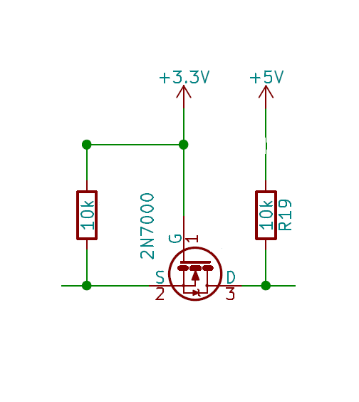

Hi alle zusammen,
ich baue gerade eine USB to UART Bridge auf mit einem CP2102. Jedoch
habe ich eins zwei fragen ob ich das alles so korrekt gelöst habe. Im
Bild 1 sehr Ihr meinen Aufbau.
Ich habe die USB Bus Powered Lösung genommen. Kann man das dann so
machen? Wenn die Rx und TX auf einen Raspi Pi3 gehen, frage ich mich ob
ich einen Pegelwandler benötigen würde oder ob das so geht?!

#5019089
Wenn der CP2102 durch den USB-Port versorgt wird und der Empfänger (in
Deinem Fall der Raspi) ausgeschaltet ist, dann wird durch den Widerstand
der Strom begrenzt, der durch den TXD High-Pegel in den Eingangspin des
ausgeschalteten Empfängers fliesst.
Gruß, Stefan
Gast #5019094
Die IO-Leitungen das RPI arbeiten mit 3,3V
Der Wandler Chip mit 5V
Damit der RPi nicht kaputt geht ist der TX Ausgang mit einem Widerstand
mit dem RX Eingang des Pi Verbunden.
Die andere Richtung ist kein Problem.
OP #5019137
Also der 470 Ohm Widerstadn erpsparrt mir einen Pegelwandler einbau?
Habe ich das so richtig verstanden.
Sonst müsste ich einen Mosfet hinzu ziehen, oder?
Gast #5019160
Klassisch waer eine Z-Diode und ein Widerstand.
OP #5019195
(º°)·´¯`·.¸¸.·´¯`·.¸¸.·´¯`·.¸¸.·´¯`·.¸¸.·´¯`·.¸¸.· schrieb im Beitrag
#5019160:
Hm nun weiß ich aber immer noch nicht ob es einen Pegelwandler wirklich
bräuchte.
Wenn ja, hätte ich es so gemacht wie im Bild oben.
