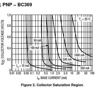

Gast #5019434
Ich habe mir das nochmal durch den Kopf gehen lassen. Anders als
zunächst abgeschätzt hat der gewählte Transistor bei gewünschter
Sättigung (weil Spannungsabfall am Transistor dann minimal) lediglich
eine Verstärkung von 10. D.h. bei gewünschten 500mA müssten 50mA durch
die Basis. Das ist natürlich zu viel für den Controller. Zur Diskussion
stünde dann die Ansteuerung mit Hilfe eines zusätzlichen
npn-Transistors.
Moderator Persönliche Seite #5019461
Nun übertreib' mal nicht so.  Davon abgesehen, dass ein AVR-Portpin
40 mA treiben darf: so viel brauchst du gar nicht.  Auf ein paar
Millivolt mehr am Transistor wird es kaum ankommen, sodass du auch
mit 5 mA Basisstrom dann schon gut genug dabei bist.
Ansonsten halt einen fetten p-Kanal-FET nehmen.  Mal den erstbesten
bei Reichelt rausgegriffen:
https://www.reichelt.de/IRC-IRF-Transistoren/IRF-9310/3/index.html?ACTION=3&LA=2&ARTICLE=132127&GROUPID=2891&artnr=IRF+9310
Bei 5 V Ansteuerung hat der was um 5 mΩ Kanalwiderstand.  Das sollte
genügen …
