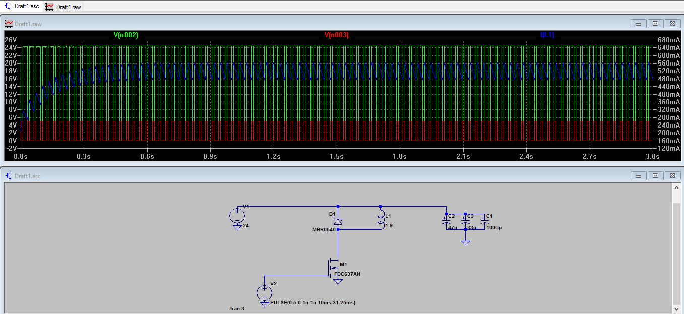

bitte verzeiht wenn ich etwas unbeholfen bin aber ich benötige eure
Hilfe. Ich möchte eine Induktivität mit 24V speisen, diese Spannung wird
über eine PWM geschaltet.
Wie ihr im beigefügten Bild sehen könnt passt der Strom durch die Spule
nicht wirklich mit dem zusammen was ich haben möchte:
U=R*I-> I=U/R=24V/14,3 Ohm(Spulenwiderstand)=1,68A
Laut Simulation bekomme ich aber nur ca. 560 mA maximal und der Strom
wird auch nicht wieder 0A.
Passen die Bauteile nicht?
Was kann ich tun?
PeterKnolle schrieb:>> U=R*I-> I=U/R=24V/14,3 Ohm(Spulenwiderstand)=1,68A> Laut Simulation bekomme ich aber nur ca. 560 mA maximal und der Strom
Du scheinst ein Tastverhältnis von ungefähr 1:3 zu haben - passt doch.
Klar, wenn M1 abschaltet, fließt der Strom durch die Freilaufdiode
weiter.
PeterKnolle schrieb:> Was kann ich tun?
Die PWM-Frequenz deutlich herabsetzen damit der Strom durch die Spule
ansteigt.
Oder einen Tiefpass vor die Spule schalten (10 Ohm und 1000µF). Der hat
aber Verluste.
@PeterKnolle (Gast)
>Wie ihr im beigefügten Bild sehen könnt passt der Strom durch die Spule>nicht wirklich mit dem zusammen was ich haben möchte:
Aber mit der Physik.
Wo ist der in deiner Simulation?
Schon mal gehört, daß eine Spule einen Strom glätten kann?
>Laut Simulation bekomme ich aber nur ca. 560 mA maximal und der Strom>wird auch nicht wieder 0A.
Logisch, weil die Spule bei abgeschaltetem Transistor zur Energiequelle
wird und den Strom durch die Freilaufdiode weiter fließen läßt.
Der MITTLERE Strom wird durch den Einschaltwiderstand deines MOSFETs
begrenzt, darum nur die 560mA.
Dein Verständnis passt nicht.
>Was kann ich tun?
Einen deutlich niederohmigeren MOSFET nutzen.

Falk B. schrieb:> Die Spule IST ein Tiefpaß.
Richtig. Die Spule ist zwar kein echter Tiefpass im klassischen Sinne,
aber sie wirkt wie ein Tiefpass, weil sie selbstglättend ist. Du hast
recht.
PeterKnolle schrieb:> Ich ersetze mal den MOSFET
Ersetze lieber erst mal die ideale Spule durch eine Reale mit einem
ohmschen Widerstand.

Du scheinst ein Problem mit deinem MOSFET-Modell zu haben. Denn der hat
laut Datenblatt 24mOhm, da müßte der Strom DEUTLICH höher liegen, eher
so bei 30A. Denn der mittlere Strom wird vom Widerstand der Spule +
MOSFET bestimmt. Kann es sein, daß in dem Modell der Spule oder des
MOSFETs noch ein Parameter für den Widerstand drinsteckt und dort ein
recht hoher Wert eingetragen ist?

Falk B. schrieb:> Du scheinst ein Problem mit deinem MOSFET-Modell zu haben. Denn der hat> laut Datenblatt 24mOhm, da müßte der Strom DEUTLICH höher liegen, eher> so bei 30A. Denn der mittlere Strom wird vom Widerstand der Spule +> MOSFET bestimmt. Kann es sein, daß in dem Modell der Spule oder des> MOSFETs noch ein Parameter für den Widerstand drinsteckt und dort ein> recht hoher Wert eingetragen ist
So da bin ich wieder, erstmal vielen Dank für die ganzen Rückmeldungen
ich bin begeistert.
Ich suche mir einen MOSFET raus auf den das zutrifft und probiere es
erneut.

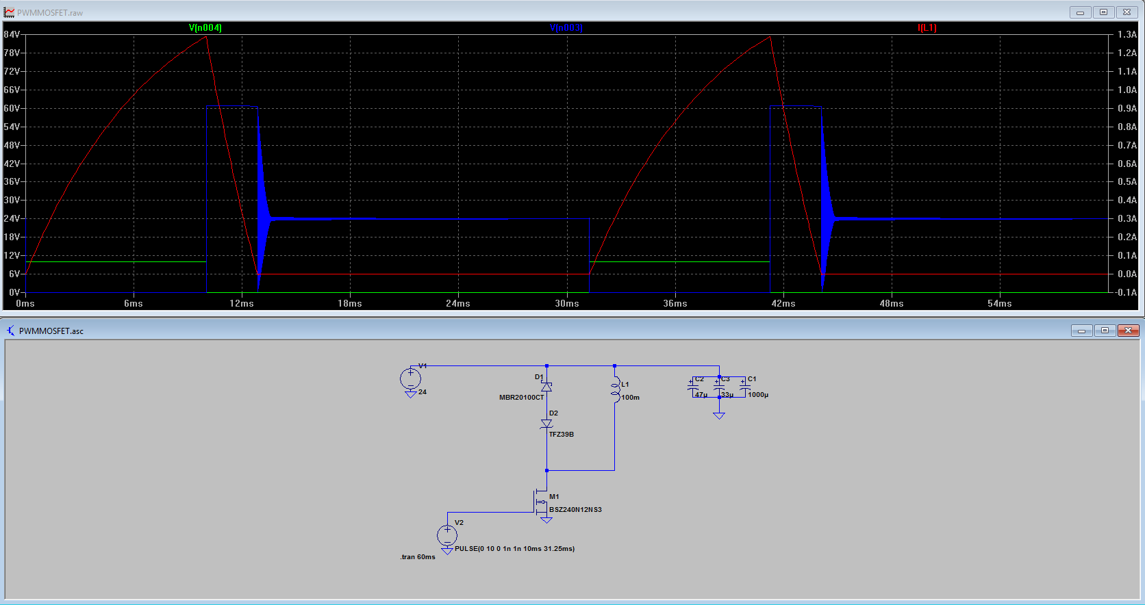

Ich habe jetzt mal das mit der Z-Diode probiert. Das Ergebnis im Anhang.
Was müsste ich beachten wenn ich die Bauteile kaufe? Ich weiß die Frage
ist sehr allgemein...
Danke nochmal.
PeterKnolle schrieb:> Was müsste ich beachten wenn ich die Bauteile kaufe?
Die Zenerdiode muss z.B. mit der Verlustleistung klarkommen. Bei der
simulierten Ansteuerung muss sie z.B. eine mittlere Leistung von rund
2,5W wegstecken (bei größeren Tastgraden/Strom entsprechend mehr). Die
von dir simulierte Zener kommt maximal mit 0,5W klar.
Du kannst auch eine H-Brücke "für Arme" (2 Ts + 2 Ds) bauen, dann wird
die Leistung in die Versorgung zurückgespeist.
Dabei ist die Abklingspannung -VCC, d.h. es geht noch nicht so schnell
wie in der obigen Simulation. Du kannst aber immer noch eine ZD
einbauen, dann wird halt nur der VCC-Anteil zurückgespeist und der Rest
verheizt.
