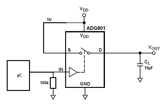

Hallo Zusammen, ich verwende einen Analog Schalter um die Versorgungspannung (5VDC)zu schalten (siehe Anhang). Der Schalteingang liegt permanent über den 100k Widerstand auf GND. Der in der Skizze eingezeichnete µc ist noch nicht vorhanden. Das Problem ist, dass mir der switch ca. 30 Sekunden nach Anlegen von VDD abraucht. Danach ist Rds dauerhaft niederohmig. Auf der Suche nach möglichen Ursachen frage ich mich, ob es ein Problem ist, VDD direkt mit Source zu verbinden. Im Datenblatt steht lediglich, dass die Spannung an Source nicht höher als VDD sein soll was auch klar ist. Ansonsten sehe ich da keine Probleme. Weiß jemand Rat? Danke im Voraus Gruß Christian

ich hätte bedenken, weil der Kondensator im ersten Moment ein Kurzschluss für den Switch ist.
Peter II schrieb: > ich hätte bedenken, weil der Kondensator im ersten Moment ein > Kurzschluss für den Switch ist. Der Schalter ist aber offen da Vin auf Ground liegt
Christian H. schrieb: > Das Problem ist, dass mir der switch ca. 30 Sekunden nach Anlegen von > VDD abraucht. In genau dieser Schaltung? Ganz ohne Last?

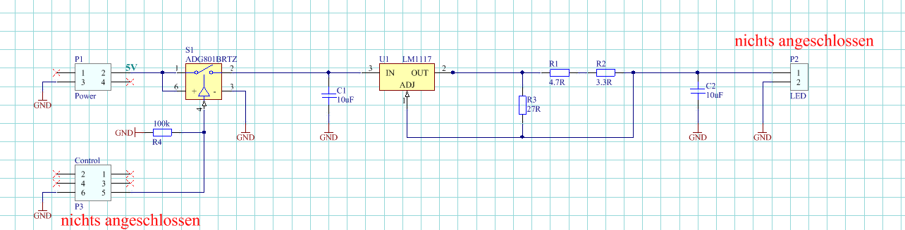

An Vout hängt noch ein Linearregler der als Konstantstromquelle dient. Dessen Ausgang ist aber noch unbelastet.
wieviel Strom fliesst denn? und wielange?
Der Switch hat einige Ohm Innenwiderstand. Je nach angeschlossener Last fällt da unter Umständen eine Leistung an, die der Switch nicht verkraftet. Nimm doch anstelle des Schalters einfach einen p-Kanal-FET. P.S. Wenn der Controller noch nicht da ist, floatet der Eingang von dem Switch, der ungünstigerweise dann ständig ein- und ausschaltet. Für den Fall ist er Kondensator am Ausgang dann in der Tat die Schlaufe um den Hals...
Zeig doch mal ein leserliches Foto von deinem Aufbau...
voila!
Mit Bild vom Aufbau, war ein Bild vom Aufbau gemeint. Kein Stromlaufplan.
#5019629
Offiziell: Continuous Current, S or D . 400 mA Peak Current, S or D . . . 800 mA Wenn Du Dich nicht daran halten kannst, solltest Du ein "Nichtraucherteil" verwenden;-) Da Du Dich bezüglich der Beschaltung in Schweigen hüllst... Scheibchenweise (+ Regler + ...) ist auch nicht gerade hilfreich.

Amateur schrieb: > Wenn Du Dich nicht daran halten kannst, solltest Du ein > "Nichtraucherteil" verwenden;-) da er den Switch nach seiner Beschreibung überhaupt nicht einschaltet, spielt das wohl keine rolle. Oder hast du den Text nicht vollständig gelesen?

Christian H. schrieb: > dass mir der switch ca. 30 Sekunden nach Anlegen von VDD abraucht. Raucht der wirklich ab? Also wird der heiß? Wenn ja fließt auch Strom, entweder etwas falsch angeschlossen oder etwas schwingt. Danish B. schrieb: > Mit Bild vom Aufbau, war ein Bild vom Aufbau gemeint.> > Kein Stromlaufplan. Mensch, sei doch froh darüber, sonst muss man oft ewig und vergeblich darum betteln. Kompletten Stromlaufplan zeigen ist immer richtig.

ich würde ja mal alle 10µF wegnehmen und auch die Spannung nennen mit denen "eingeschaltet" wird ich sehe da nur ein P3 der spannungslos sicher nichts schaltet.
Sehr Merkwürdig. Im Datenblatt auf Seite 1 ist der ADG801 ein normaly closed Schalter. http://www.analog.com/media/en/technical-documentation/data-sheets/ADG801_802.pdf In dem Truth Table auf Seite 4 ist er wieder ein normaly open. Kannst du mal ohne Last prüfen, wie er sich im Betrieb tatsächlich verhält? Mindestens einen Fehler gibt es ja im DB.
Beim genaueren Hinsehen fällt mir auch auf, dass vom ADG801 zum ADG802 die Schalterposition wechselt, aber gleichzeitig auch die logische Ansteuerung, sodass das Verhalten identisch sein müsste.
