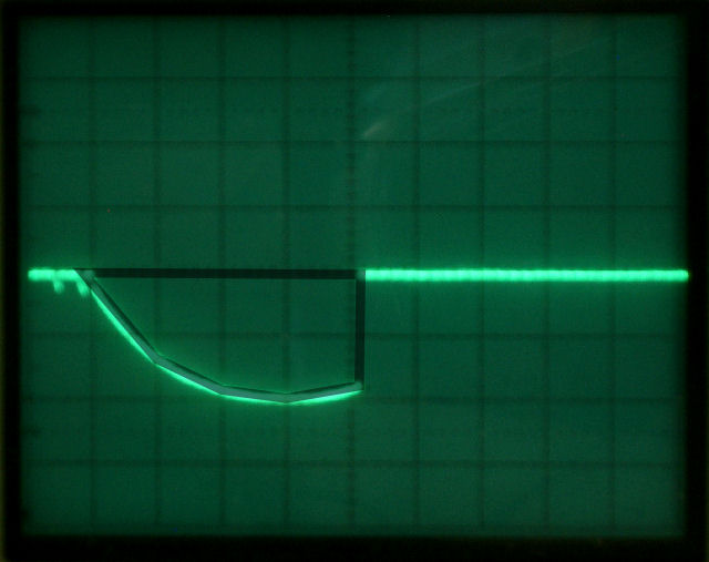

Kann mir von Euch einer sagen, ob meine Berechnungen ungefähr hinkommen,
oder ob ich total danebenliege?
Folgender Aufbau:
Ein Relais hängt an einer Monozelle (1,5 V) und zieht aller 42 s für
einen kurzen Augenblick an. Den Stromverlauf habe ich mir am Analogoszi
angeschaut und fotographisch festgehalten.
Einstellungen:
5 ms/DIV, 250 mA/DIV
Grob genähert über die Dreiecke und Rechtecke errechne ich eine Energie
von 12 mWs, haut das hin? Wenn die Monozelle einen typischen
Energievorrat von etwa 27 Wh hat, müßte sie 10 Jahre halten (Alterung
nicht berücksichtigt).
Etwa 6 Kästchen, sind 6 x 5ms x 250mA = 30 x 250 uAs = 3 x 2500 uAs = 3
x 2.5 mAs = 7.5 mAs
Deine Zelle hat bei 1.5V etwa 19mAh = 19 x 3600 mAs = 68400 mAs
Du kannst also 68400 / 7.5 = 9120 mal schalten.
Ein 1,5V Relais? Sehr exotisch.
Naja, den Stromverlauf kann man grob mit dem Mittelwert pro Kästchen
annähern. Das ergibt von links nach recht ca.
(125 + 375 + 500 + 500 )mA * 5ms = 7500mAs.
Bei konstant 1,5V macht das 11200 mWs. Passt also.
Naja, 27Wh * 3600 / 11,2mWs = 8678571 Zyklen
8678571 Zyklen * 42s  3600  24 / 365 = 11,5 Jahre
Passt.

Super, ich danke Euch. Und ich dachte schon, die Rechnung haut nicht
hin.
Die Aufklärung zum Schluß:
Das ist ein elektromechanischer Uhrenaufzug für eine alte Küchenuhr.
Eigentlich ist eine Betriebszeit mit einer Batterie von gut einem Jahr
angegeben, daher war ich doch etwas erstaunt über das Ergebnis der
Rechnung. Oder ich habe mich vermessen... vielleicht hänge ich das Teil
mal an ein ordentliches Speicheroszi, wenn ich die Gelegenheit dazu
habe.
> habe.
Bei der Anwendung liegt das Limit wohl nicht in der Restkapazität,
sondern am Innenwiderstand der alternden Batterie. Sobald die Batterie
das halbe Ampere nicht mehr liefern kann, steht die Uhr.
Die Frage ist auch, auf welchen Batterieelementtyp sich die
Bedienungsanleitung bezieht?
In Batteriedatenblättern
http://data.energizer.com/pdfs/e95.pdf
sind lastabhängige Kapazitäten angegeben.
Im o.g. Datenblatt halbiert sich die verfügbare Kapazität bei 500mA,
gegenüber sehr niedriger Last.
Ein Kniff wäre, die Batterie die Hochstrompulse nicht sehen zu lassen,
sprich parallel zur Batterie einen niederimpedanten Puffer anzubringen.

OP
Die Frage ist, ob die Batterie diesen sehr kurzen Impuls überhaupt groß
"merkt". Aber ich habe auch schon überlegt, einen fetten Elko parallel
zur Batterie zu schalten. Wenn letztere zu schwach geworden ist, wird
das Relais häufiger betätigt, bis der Kontakt irgendwann gar nicht mehr
öffnet. Das Batteriefach nimmt eine Monozelle auf.
