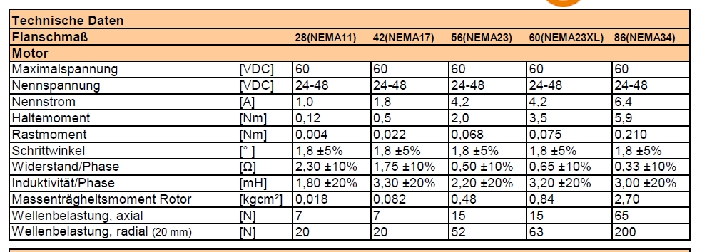

ich würde gern wissen ob ein Kondensator, wie mir oft empfohlen, zur
Spannungsglättung für meinen Fall sinnvoll ist: Ich betreibe einen
Schrittmotor mit einer Nennspannung von 24-48V über einen Treiber
(Easydriver A4988) mit einer Lastversorgungsspannung (VBB) von max 35 V.
Der Treiber wird zudem noch mit 5V von einem Mikrocontroller versorgt.
Der Treiber wird an ein 24V Netzteil angeschlossen. Meinem Gefühl kann
ich auf den Kondensator verzichten, weil ich nicht glaube das
Spannungsspitzen von einem 24 V Netzteil ausgehen, die 35 V Marke
knacken. Nur weiß ich es eben nicht. Über eine ausführliche Erklärung
wäre ich dankbar.
P.S Ist es ok wenn die min Nennspannung des Schrittmotors bedient wird?
Man liest oft das man die doppelte Spannung anlegen sollte (warum?).
Bzgl dem Treiber:  man kann durch drehen einer Schraube Vref ändern und
den Phasenstrom manuell einstellen.
Danke und viele Grüße

von Phil S. (canuma91)
Ich wundere mich nur, dass mein Stepper(NEMA11) bei einem Nennstrom von
1 A eine Nennspannung von 24-48 Volt verlangt. Warum ist die Spannung so
abartig groß? Nicht mal die doppelte Nennspannung würde mein
Schrittmotortrieber vertragen, also kann ich diese ja auch nun nicht mit
5 multiplizieren.. Der funktioniert auch wunderbar bis 33 V und sobald
ich die Spannung höher drehe kommen komische Geräusche..
von Einer K. (Gast)
> 5 multiplizieren..
Den Nema 11 hat in der Tabelle 2,3 Ohm.
Bei einer Gleichstromversorgung von 1A Spulenstrom liegen an der Spule
2,3V an.
Faustformel:
5 * 2,3V ca 12V
12V ist also das mindeste, um ein einigermaßen hohes Drehmoment da raus
zu bekommen.
Alles darüber ist besser, solange es dein Treiber überlebt.
Je höher die gewünschte Drehzahl+Drehmoment, desto höher muss auch die
Versorgungsspannung sein.
