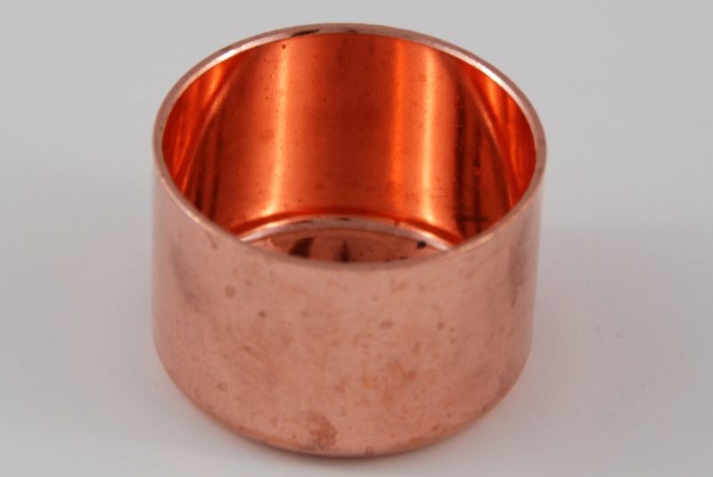

oder z.B. zwei CU endkappen gegeneinander verloetet, oben ne oese aus CU draht dran, fertich ;) billiger als der vergaserschwimmer und die endkappen gibts in versch. groessen in jedem baumarkt vlG Charly
