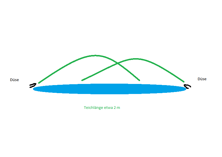

Hallo zusammen.
Ich finde leider meinen letzten Beitrag nicht mehr, deshalb aufs Neue.
Da ich einen Gartenteich habe, möchte ich ein kleines Wasserspiel bauen,
welches aus zwei Düsen bestehen soll. Auf der einen Seite des Ufers des
Teichs soll eine Düse angebracht werden, genauso wie auf der anderen.
Der Wasserstrahl soll aus einer Schlauchtülle eines Benzinschlauchs
austreten und in einem hohen Bogen Richtung andere Uferseite spritzen.
Die Entfernung beträgt dabei etwa 2 Meter.
Die auf der anderen Seite angebrachte Düse soll einen Wasserstrahl
erzeugen, welcher dem anderen Wasserbogen "entgegnet", sodass zwei
ineinander greifende Wasserbögen entstehen.
Der Wasserstrahl soll wiegesagt möglichst dünn sein und dem Durchmesser
einer typischen Schlauchtülle eines Benzinschlauchs entsprechen. Sonst
würde es zu laut ins Wasser einschlagen und stören/spritzen.
(Link:
https://images-na.ssl-images-amazon.com/images/I/41Up7KWbNnL._SX355_.jpg)
Nun ist die Frage, welche Pumpe ich dafür hernehmen kann, damit
einer/beide Wasserstrahl gleichzeitig erzeugt werden.
Da der Wasserstrahl ziemlich dünn ist, denke ich, dass man durch das
verjüngen des Auslasses einer Aquarienpumpe (welche eigentlich ja eher
auf Volumen aus ist) hinkommt.
Habt ihr Tipps?
Vielen Dank schon mal!

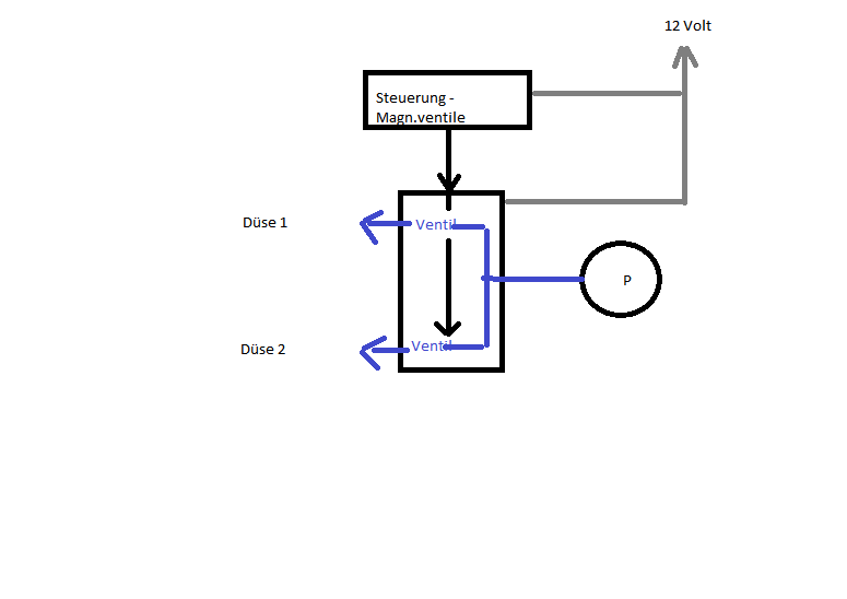

Wenn ich das Bild sehe dann willst du mit den Ventilen unabhängig zu und
abschalten.
Das wird mit einer Pumpe für beide nicht sauber funktionieren.
Du brauchst ein Ausgleichsgefäß und eine überdimensionierte Pumpe mit
Drucksteuerung die den Druck bis auf eine Hysterese in dem
Ausgleichsgefäß konstant hält.

Roland E. schrieb:
> Die Profis von Oase machen pro Düse eine eigene Pumpe und schalten diese
> dann.
Alternativ eine Pumpe mit Drehzahlregelung über Frequenzumrichter oder,
wenn der Stromverbrauch egal ist, eine Druckregelung mit einem
Überströmventil.
