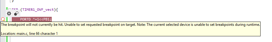

Guten Tag,
ich habe ein STK600 Board und einen ATMega2560 MicroController und will
davon aus ein VGA Signal zu einem normalen Monitor aufbauen.
Ich bekomme bereits das vertikale und horizontale Signal hin und auch
einzelne Farbsignale gehen schon, sodass der ganze Monitor blau,rot oder
grün sein kann. Jedoch immer nur eine Farbe auf einmal.
Für das vertikale und horizontale Signale benutze ich separate Timer
(Timer 0 (8bit) und Timer 1(16bit)) mit jeweils 16MHz. Und ebendiese
Signale erzeuge ich mit FastPWM.
Das Farbsignal bekommen wir hin, wenn wir eines des RGB Kabel mit an an
das horizontale Signal klemmen. Vermutlich könnte man einfach einen 3.
Timer mit einbauen und darüber die Farbsignale laufen lassen.
Damit wir lediglich mal einzelne Pixel mit Farbe befeuern können, will
ich vom horizontalen und vertikalen Signal auch noch auf die ISR
Funktionen zugreifen. Doch die Anweisungen in der ISR Funktion führt er
nicht aus.
Erst wenn ich sei() in den Quellcode mit einfüge, funktionieren die
ISR-Funktionen, aber die PWM-Signale werden dadurch nicht mehr
ausgegeben.
Ich wollte nun fragen, ob es möglich ist, *dass man einen Fast-PWM
und einen Timer-Overflow-Interrupt* (und dann mit der entsprechenden
ISR-Funktion arbeiten) auf dem gleichen Timer konfigurieren kann.
Nur zur Verdeutlichung, damit ihr wisst, wohin das Ganze führen
soll:
Das Endziel sollte irgendwann sein, dass ich farbige einfach Grafiken
darstellen kann. Wie z.B. eine Sonne oder die Uhrzeit oder Ähnliches.
Wenn die Grafiken dann nur 120x60 Pixel haben wäre das auch in Ordnung.
Ich habe mich bisher stark an diese Vorgehensweise hier gehalten:
https://www.gammon.com.au/forum/?id=11608
Hier noch mein aktueller Quellcode:

von spess53 (Gast)
Hi
>Müsste jetzt unsere ISR Funktion dann nicht anspringen?
Nrin. Bei Fast PWM gibt es nur den Overflow Interrupt, nämlich wenn
OCR1A bzw. ICR den Topwert erreicht hat.
>Da hatte ich noch einen kleinen Fehler vom Rumspielen im Code drinnen.
>Soll natürlich PORTL ^= 0xFF; heissen.
PIN-Toggle geht beim ATMega2560 einfacher:
PINL = 0xFF;
MfG Spess

von Joachim B. (jar)
Ano N. schrieb:
> TIMSK2 =  (1 << TOIE2);
Mir fällt auf, das dieser Interrupt nicht behandelt wird. Du brauchst
noch eine ISR (TIMER2_OVF_vect).
von Ano N. (anonym1)
Matthias S. schrieb:
Ich habe jetzt den ISR für den Timer 2 noch eingerichtet. Leider ändert
sich dadurch nichts.
Um den ISR zu testen, versuche ich die LED's in den beiden ISR
Funktionen wieder anzuschalten.
Dafür initialisiere ich den PORTD mit:
DDRD=0xFF;
PORTD = 0xFF; // 0xFF = LED's aus
Und schalte in den ISR-Funktionen den Port auf 0x00;
ISR (TIMER1_OVF_vect){
  PORTD = 0x00;
ISR (TIMER2_OVF_vect){
  PORTD = 0x00;
Dadurch sollten sich eigentlich die LED's anschalten, diese bleiben aber
leider dunkel.
Ich bin mir ziemlich sicher, dass die ISR-Funktionen einfach nicht
getriggert werden.
Fehlt vielleicht noch etwas in der Konfiguration?

von Peter D. (peda)
Ano N. schrieb:
> Sobald sei() aktiviert ist, werden die PWM-Signale nicht mehr
> ausgegeben.
Na das ist doch schonmal ein gutes Zeichen.
Es werden also Interrupts aufgerufen, für die Du keinen Handler
hinterlegt hast und dadurch startet Dein Programm ständig neu.
Danke für die Info.
Nach meinem Wissen setzte ich nur die Interrupts für Timer1 & Timer2.
Diese fange ich aber mit den beiden Funktionen ab:
  PORTD = 0x00;
  PORTD = 0x00;
Hast du vielleicht irgendwelche Tipps, wie ich die überflüssigen
Interrupt-Befehle herausfinden und abdecken kann?
von Peter D. (peda)

> Laß das Programm dochmal im Simulator laufen.
Da passiert bei mir reichlich wenig. Der Simulator ruft nie die
ISR-Funktionen auf. (Ja, ich habe auch oft genug gedrückt).Ich denke es
wird eine Option im Debugger geben, aber da werde ich morgen mal drüber
schauen.
