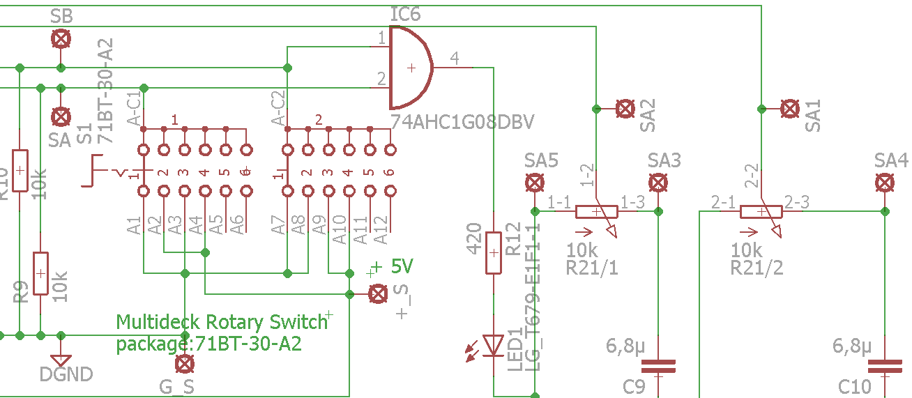

Hallo ich brauch mal etwas Hilfe, denn die Lehrzeit ist schon viel zu
lange her bei mir.
Das Schaltungsdetail ist aus einer Schaltung mit dem 4052, der 4 analoge
Signale schalten soll. Zur Anzeige, welcher Eingang aktiviert wurde soll
eine LED dienen. Bei Schalterstellung 4 gelangen 2x +5Volt zum Muxer und
ich denke ein AND könnte das zur LED schalten. Dieser Eingang ist mein
balanced in.
Kann das so funktionieren mit dem AND?
OP
Route 66 nein, das ist nur ein Schaltungsauszug.
Georg erkläre es mir bitte mal, ich bin nicht mehr vertraut mit den
Logic Sachen. Auch ein gebräuchlicher Typ dazu wäre vielleicht schön.
Ich habe zum NAND keine Funktionsvorstellung. Wie geht das konkret
damit?

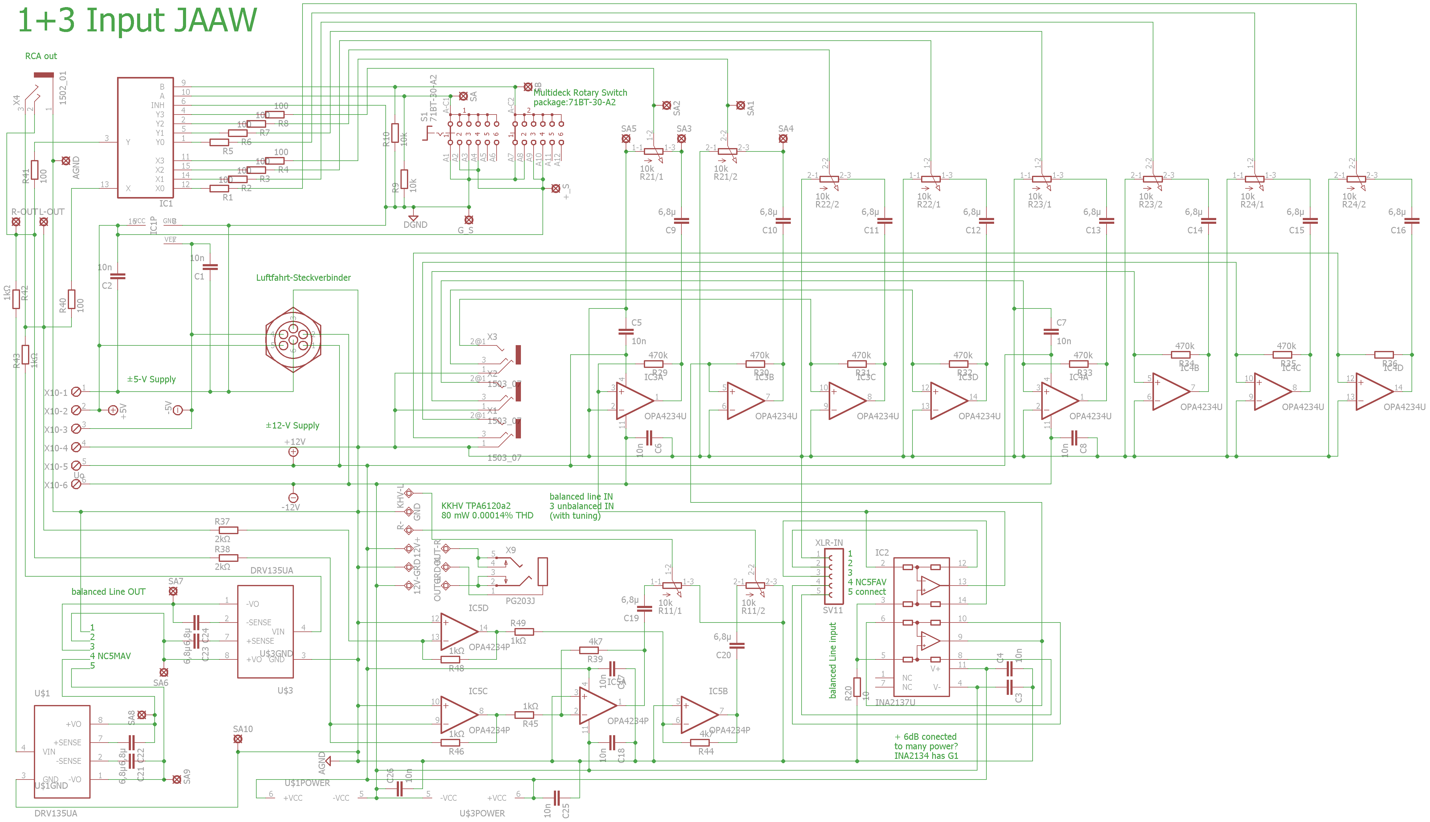

Was solls, da für mich 'eh noch eine Frage offensteht werde ich auch mal
den kompletten Schaltungsentwurf hier posten.
Meine Frage dazu ist: Sollte ich bei IC 3 + 4 besser invers reingehen,
so wie bei IC 5 A und B?
Gibt es aus Eurer Sicht Schaltungsfehler?
Die .brd davon habe ich auch fertig aber ohne die LED Signalisierung, da
sie nicht mehr drauf passt bei 150x100mm.
Also die Aufgabe ist, wenn Sa=Hi und Sb=Hi dann LED.
 Mit NAND
       ----                          V +
 Sa---|     |             -------     |
      |     |O-----|<----|       |-----
 Sb---|     |     LED     -------
      |    /                 R
      Nand
 Mit Transistor                                Sb
                   NPN oder                    |
                   NFET            -------     |
 Sa  --|       |--o--|     LED     -------
        -------   |  | <--           R
     |  -------         GND
22
    GND
Georg
