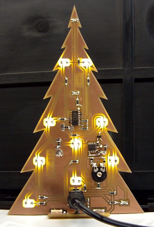

#5021709
Jonny S. schrieb: > aber oft soll die Platine irgendwo reinpassen. Und dann muss > sie eben so aussehen, wie sie aussehen muss Wieso soll denn ein Achteck nicht in ein rundes Gehäuse passen? Vorausgesetzt natürlich Grosse Diagoale = Durchmesser. Mach eine Zeichnung. Georg
#5021727
Georg schrieb: > Mach eine > Zeichnung. Erfüllt zwar nicht genau deine Forderung weil keine Zeichnung, aber hier mal ein Beispiel warum man vielleicht eine ganz bestimmte Platinenform zum einbau in ein Gehäuse brauchen könnte: http://blog.schuetz.media/content/public/upload/objektivreparaturstep2_0_o.jpg Antwort schreiben |
