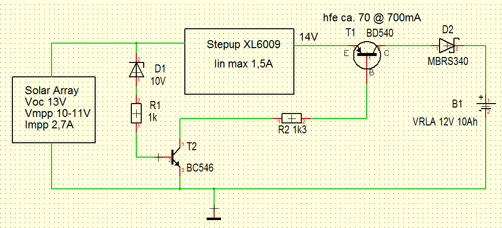

Ich hatte vorhin eine Idee und wollte mich mal rückversichern, daß das
nicht zu simpel gedacht ist und ich ev. was übersehen habe.
Hintergrund: Privatbastelei, muss nicht optimal sein, Teile sind alle so
vorhanden (Projekt soll aus der Bastelkiste realisiert werden wenn es
irgendwie geht).
Ich möchte einen 12V 10Ah Bleiakku laden, der bei gutem Wetter ein paar
Stunden pro Tag eine Pumpe mit 12V und ca. 1A betreiben soll. Das wird
per µC geregelt (Tiefentladeschutz), das ist hier nicht das Thema.
Problem ist der Solargenerator, der nunmal vorhanden ist und die Daten
wie im Bild notiert hat. Die Spannung reicht nicht.
Es fliegen hier auch noch Stepupmodule rum. Es war nur die Frage, wie
betreibe ich die sinnvoll mit dem Solarmodul, ohne es unter den MPP
abzuwürgen.
So kam mir die Idee zur Schaltung im Anhang und ich meine, das müsste so
gehen. T1 bekommt einen Kühli, beim Rest sollte es passen.
Kommt mir aber fast zu einfach vor.
Was sagt die Gemeinde?
Gruß,
Norbert

Das könnte klappen und ist gar nicht mal so doof.
von THOR (Gast)
T1 ist suboptimal, der wird vermutlich recht oft im Linearbetrieb
rumhängen.
Den Feedback-Pin vom Step-Up Modul anzapfen ist die deutlich bessere
Lösung.
> rumhängen.
Das ist der Plan, deswegen Kühli. Mehr als 1-2W wird der aber nicht
verbraten müssen.
> Lösung.
Ja, wenn ich Lust hätte, mich mit der Regelung des Moduls rumzuärgern.
Das wird bei den ersten Versuchen schwingen oder sostwas machen. Ich
habe auch keinen Schaltplan von dem Modul. Das ist wie erwähnt ein
Einzelstück und Privatbastelei. Professionell würde ein entsprechend
geregelter Stepup alles machen.
Etwas Suboptimalität ist hier akzeptabel, da das so einfach umzusetzen
ist.
Für ein "Produkt" würde ich das aber auch nicht so machen. Da gebe ich
Dir Recht.

von Michael B. (laberkopp)
Nun, du hast zumindest verstanden, daß ein normaler step up eine
Solarzelle abwürgen kann, und dann reicht auch nicht mehr Sonne, um
wieder Leistung zu erzeugen.
Dein Konzept regelt analog den T1 bis wenig genug Strom fliesst um die
Solarzelle nicht unter 11V abzuwürgen. Es wird also gerade in dem
Moment, wo Sonne eh knapp ist, erheblich Leistung verbraten.
Das Verfahren ist also das Gegenteil des guten Wirkungsgrades von MPP.
Einfacher ist, wenn die Solarzelle eine Leerlaufspannung hat die unter
der Akkuspannung liegt, eine einfache Transformation, ein step up ohne
Regelung sondern mit festem Tastverhältnis (entsprechend dem
Transformationsverhältnis z.B. von 10V auf 15V) durch einen NE555.
Das ist dann so gut oder so schlecht wie ein Solarzelle aus passend
vielen Zellen.
Das Statement ist komplett übertrieben.
Norbert S. schrieb:
> Das wird per µC geregelt, das ist hier nicht das Thema.
Ich würde es trotzdem noch aufgreifen: wenn du schon einen uC hast,
warum lässt du den nicht gleich richtig auf den MPP regeln? Ich fände
das zumindest elegant und würde mir so die lineare Solarheizung
sparen...
Moin,
Wie kommst Du denn darauf? Da ist ein Bleiakku dran, der hat dann
vielleicht 12V wenn er recht leer ist. Wenn ich von 14V aus dem Wandler
auf diese 12V runterregle um den Strom zu begrenzen verheize ich 14% der
verfügbaren Leistung nach dem DC-DC, wobei fast 1/3 schon durch die
Diode entsteht.
Wenn der Akku bei Ladestrom 13V hat, sind das nur noch 7%,
zusammengenommen mit angenommenen 90% beim Wandler sind das ca. 84%
Wirkungsgrad der ganzen Mimik. Das ist in dem Leistungsbereich für eine
Bastelei auf Lochraster schon sehr gut.
Das ist nun kompletter Unsinn. Was soll ich dann Deiner Meinung nach mit
den 15V anfangen? Einfach den Bleiakku damit überladen? Oder auch wieder
linear verheizen?
Wenn der Akku leer ist, ziehe ich damit das Modul auf 8V runter. Da geht
die Leistung des Moduls dann auch schon gut in die Knie.
Oder noch höher wandeln, wobei man dann zwingend noch eine
Ladeschlussregelung bräuchte? Die brauche ich bei meiner Lösung nicht
noch extra. MPP-Fest, Strombegrenzung und Ladeschluss, alles in meinem
Entwurf drin.
Nee, sorry, ziemliche Schnapsidee mit dem festen Tastgrad.
> vielen Zellen.
Auch nicht richtig. Wenn das ein Modul mit ausreichender Spannung (Vmpp
16-17V) wäre, dann käme da ein PB136 hin und gut. DAS wäre gut.
In dem Leistungsbereich wäre ein Wandler den Aufwand auch im
professionellen Bereich nicht wert.
Gruß,
Norbert

Norbert S. schrieb:
> Ich habe auch einfach keinen Bock einen Wandler zu frickeln, auch wenn
> das eleganter wäre und ich mit sowas auch meine Brötchen verdiene. Am
> Ende kommt da gegenüber meiner Lösung auch kaum mehr Wirkungsgrad herum,
> selbst wenn man mit einem Wandler 90% hinbekommt, was auf Lochraster
> illusorisch ist.
Ich würde es einfach mal probieren. Ich mir auch solche XL6009-Module
besorgt.
Meine haben auf der "Eingangs-Seite" den Enable-Eingang rausgeführt.
Wenn das Abwürgen der Solarmodule ein Thema ist, kann man auch mal
versuchen, mit einen Spannungsteiler vom Solarmoduleingang den
Enable-Eingang zu verwenden. Dann kann man die Schaltung von Oben
vielleicht vereinfachen.
Das würde mich ja nicht weiterbringen. Abschalten wäre ja wie abwürgen.
Das Ding macht die eingestellten 14V (oder was auch immer) ums
Verrecken, bis es unter 5V Eingangsspannung abschaltet (siehe
Datenblatt).
Man müsste dann einen pulsenden Betrieb hinbekommen und das wäre
Laden/Entladen von vielen 100µF. Quer durch alle Betriebszustände und
mit ungewisser Frequenz.
Nee, ich bin immer mehr von meiner analogen Lösung überzeugt.
Bei sagen wir mal 9 Volt Generatorspannung wird über den Enable-Eingang
der Step-Up eingeschaltet. Danach macht der Step-Up bei geeigneten
Bedingungen den Akku dermaßen voll, das der Step-Up eher den Akku
schützt.
> linear verheizen?
Ja, letzteres, mit Z-Diode o.ä, wie das in der Situation (Akku voll,
Sonne pulst) völlig i.O. und Usus bei simplen Kleinanlagen ist - wo die
Leerlaufspannung der Panels auch normalerweise über der Ladespannung
liegt.
In der Situation ist die Effizienz irrelevant. Bei Bewölkung ist sie
umso  wichtiger.
Der ganze verlustreiche Pfusch lohnt sich imo nicht. Es ist nicht
wirklich ein Problem, einen Stepup über PWM zu regeln.
von Norbert S. (norberts)
> liegt.
Moin,
Falsch, bei Kleinanlagen wird bei Überschreiten der Ladeschlussspannung
mal kurz der Solargenerator kurzgeschlossen.
Da wird nix linear verheizt.
Was sollte mir das eigentlich sagen?
Das ist ein fertiges Modul und ich müsste an dem Feedback
rummanipulieren. Für ein Einzelstück. Eine Bastelei. Wenn Du meinst, das
sei simpel, dann hast Du es noch nie gemacht oder einfach Schwein
gehabt. Ich erwarte nicht, daß das auf Anhieb funktioniert.
Hatte ich erwähnt, daß ich einen DC-DC-Regler zwar durchaus bauen könnte
aber hier bitteschön den fertigen Step-Up nehmen will? Ich glaube ja.
Gruß,
Norbert
von batman (Gast)
Wow, was du alles könntest, wenn du nur wolltest hehe.
Natürlich nimmt man da Fertig-Module, die auch nur ein paar € kosten.
Wenn man ein bischen Ahnung hat, ist da der Feedback-Kreis schnell
gefunden und analysiert.
Wie schon oben geschrieben, daß die Ladeeffizienz bei 100% SOC keine
Rolle spielt. Anscheinend willst du nix verstehen, was dir nicht paßt.
