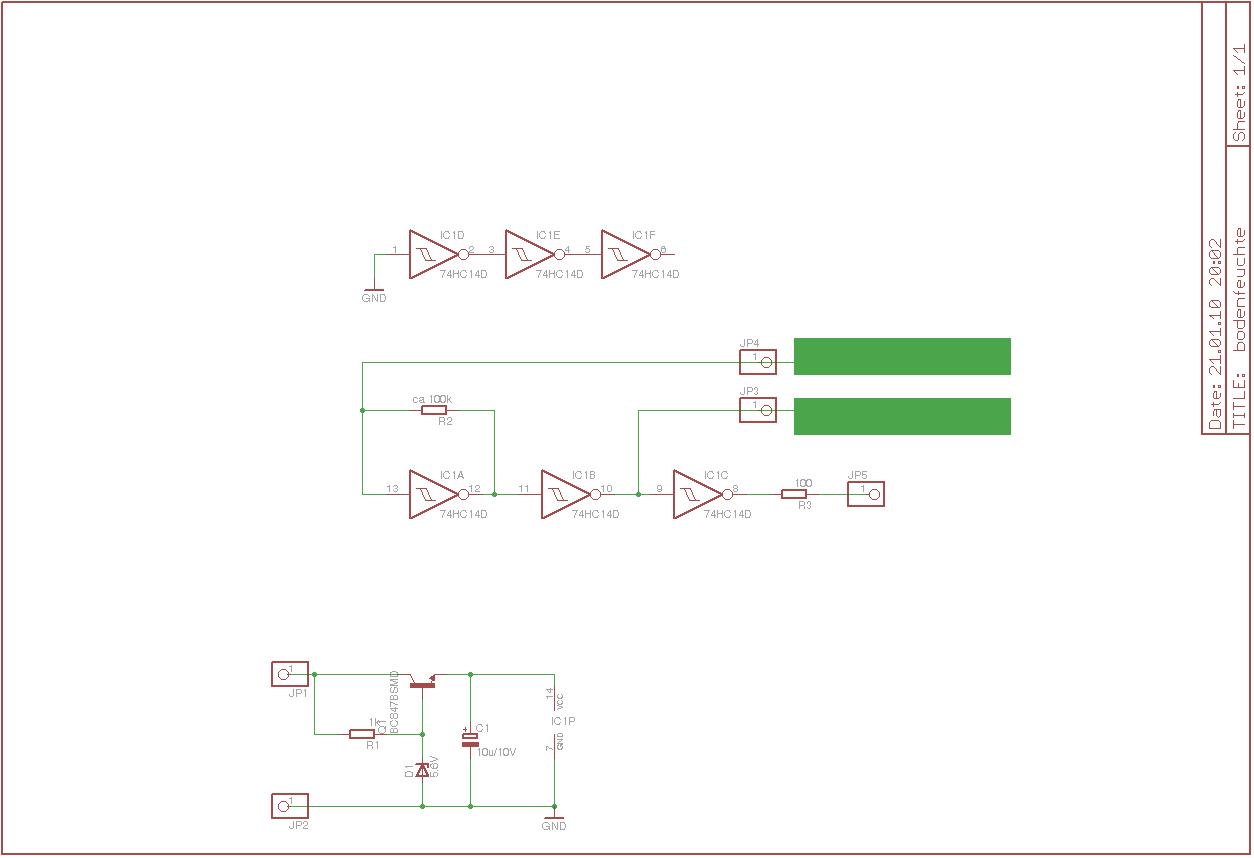

Guten Abend,
ich möchte gern den Feuchtesensor Giess-o-mat nutzen, aber nur die
Frequenzänderung mit zwei LED anzeigen.
Wie kann man die Frequenzänderung der vom Sensor kommenden
Rechteckimpulse
auswerten, so dass nur trocken und feucht angezeigt wird?
Geht das ohne weitere µC?
Im Anhang ein Bild der Schaltung des Sensor.
Besten Dank
Tom
#5020073
Hi
Mit zwei LED wäre die Anzeige aber eigentlich so was von digital :)
Du kannst hinter den Ausgang des Sensor je einen Hochpass und einen
Tiefpass packen und dahinter die entsprechende LED.
Du kannst über den Ausgang per RC-Glied eine frequenzabhängige
DC-Spannung erzeugen und Diese per Komparator(en) mit einer
Soll-Schwelle vergleichen und dahinter die LEDs packen.
Was soll's werden?
Grüne LED - gucken nicht nötig
Rote LED - ab auf den Kompost
MfG
OP #5021560
Hallo und Danke für deinen Tipp.
Ich habe zum testen einen Rechteckgenerator mit einem OVP und ein
retriggerbares Monoflop mit NE555 aufgebaut.
Mit einem mäanderförmigen Kondensator in einem kleinen Messbecher habe
ich 362 khz ohne Wasser, Sensor halb mit Wasser bedeckt 177 khz und
Sensor vollständig bedeckt 123 khz.
Bei 318 khz leuchtet die Rote LED, und bei 141 khz leuchtet die Grüne
LED.
Das funktioniert einwandfrei.
Jetzt weiss ich allerdings nicht wie ich diese Schaltschwellen
einstellbar machen kann.
Einen schönen Vatertag wünscht
Tom
#5021568
Ja, suche nach Drehzahlmesser.
Deren Frequenzen sind zwar erheblich kleiner, aber dasselbe Prinzip.
Beachte allerdings, daß beim Giess-o-mat die Frequenz weniger von der
Feuchtigkeit und mehr von der IC-Temperatur abhängt, das Teil
funktioniert also nur im 20 GradC warmem Wohnzimmer.
Meist durch Änderung der Kondensatorwerte.

#5021961
4046.
Referenzfrequenz und Ist-Frequenz in die beiden Eingänge des
Phasenkomparators, Ausgang wechselt bei Übergang von L -> H, bzw- H ->
L.
Evtl. reicht auch schon die VCO mit R und C als Referenz aus.
Die Referenzfrequenz liegt etwa dort, was der Sensor bei halbtrocken
ausgibt.
Jobst
