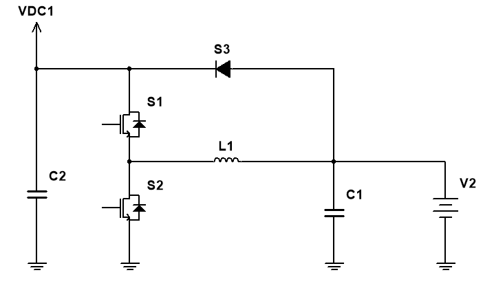

Guten Abend,
ich würde gerne wissen, ob die Schaltung im Anhang so funktionieren
kann? Die Diode S3 soll einfach nur den Strom von der Batterie V2
Richtung Zwischenkreis C2 leiten. Der Hintergrund ist, dass der
Entladestrom der Batterie V2 höher ist als der Aufladestrom (C2 Richtung
V2). Damit die Induktivität nur für den Aufladestrom dimensioniert wird,
wollte ich gerne den Entladestrom über die Diode fließen lassen, da
sonst die Bauform der Induktivität zu groß wird. Kann man das so machen?
Gast #5020136
ich denke nicht, dass das so funktioniert. Grund: Aufladen kann man V2
nur über den Buckconverter, d.h. V2 ist kleiner als Vdc1. Damit S3
leitet müsste aber V2 größer sein als Vdc1.
Gruß DC/DC
Gast #5020205
Ich habe die Frage etwas unglücklich gestellt. Ich will gerne wissen, ob
der Strom tatsächlich über die Diode S3 fließt, falls V2 größer als VDC1
ist und ob das irgendwelche Nachteile bzw. Auswirkungen hätte, wenn der
Strom über S3 fließen würde.

Bei geeigneten Spannungen wird Strom sowohl durch D3 als auch durch die
Body-Diode von S1 (und dann auch L1) fließen. Je kleiner die
Flußspannung von D3 ist, desto mehr Strom fließt durch D3. Wenn du
allerdings S1 durchschaltest, dann wird  kaum noch was durch D3 fließen.
Diesen Strompfad gibt es bei ausgeschaltetem buck sowieso, über L1 und
S1. Deine S3 liegt dem lediglich parallel, ändert also nichts, nimmt nur
den Strom von L1.
Das funktioniert natürlich nur, wenn die Spannugn an C2 geringer ist als
die Spannung an V2.
Während das Aufladen von V2 nur funktioniert, wenn die Spannung an C2
grösser ist als die Spannung an V2.
