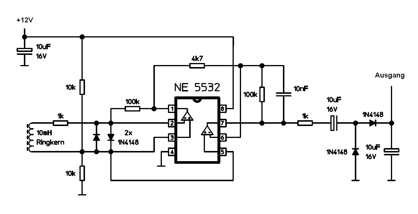

Luca S. schrieb: > Jetzt möchte > ich das über den Strom machen und dachte an einen Stromsensor, der wie > eine Stromzange arbeitet Hier ein Beispiel dafür. Den Ringkern gibt es bei Conrad: Best.-Nr. 534447 . Damit die LED leuchtet brauchte ich für diesen Versuch einen 1500 Watt Heizlüfter. Dein Ventilator hat wahrscheinlich deutlich weniger Leistung, so dass Du noch einen OPV dahinter schalten musst.

Der Andere schrieb: > Du führst ja auch Phase und Neutralleiter gleichzeitig durch. Nein. Das ist eine schwarze 4mm² Messleitung. Der blaue Neutralleiter und der Erdleiter müssen natürlich nebenher geleitet werden. Der Andere schrieb: > Ausserdem sind auf dem Ringkern natürlich wenig Windungen. Für einen 1500 Watt Verbraucher reicht es. Für einen Ventilator mit ca. 50 Watt wird noch der angehängte Verstärker dazugeschaltet. Statt des 4k7 Ohm Widerstand könnte auch ein 100k Poti eingesetzt werden, damit die Verstärkung stufenlos eingestellt werden kann.

Der Versuchsaufbau (funktioniert). Die Dioden am Ausgang dienen nicht nur als Gleichrichter sondern verdoppeln die Spannung nochmal, weil der OPV kein Rail to Rail Typ ist und ich so ein klares High-Signal für die Weiterverarbeitung bekomme.

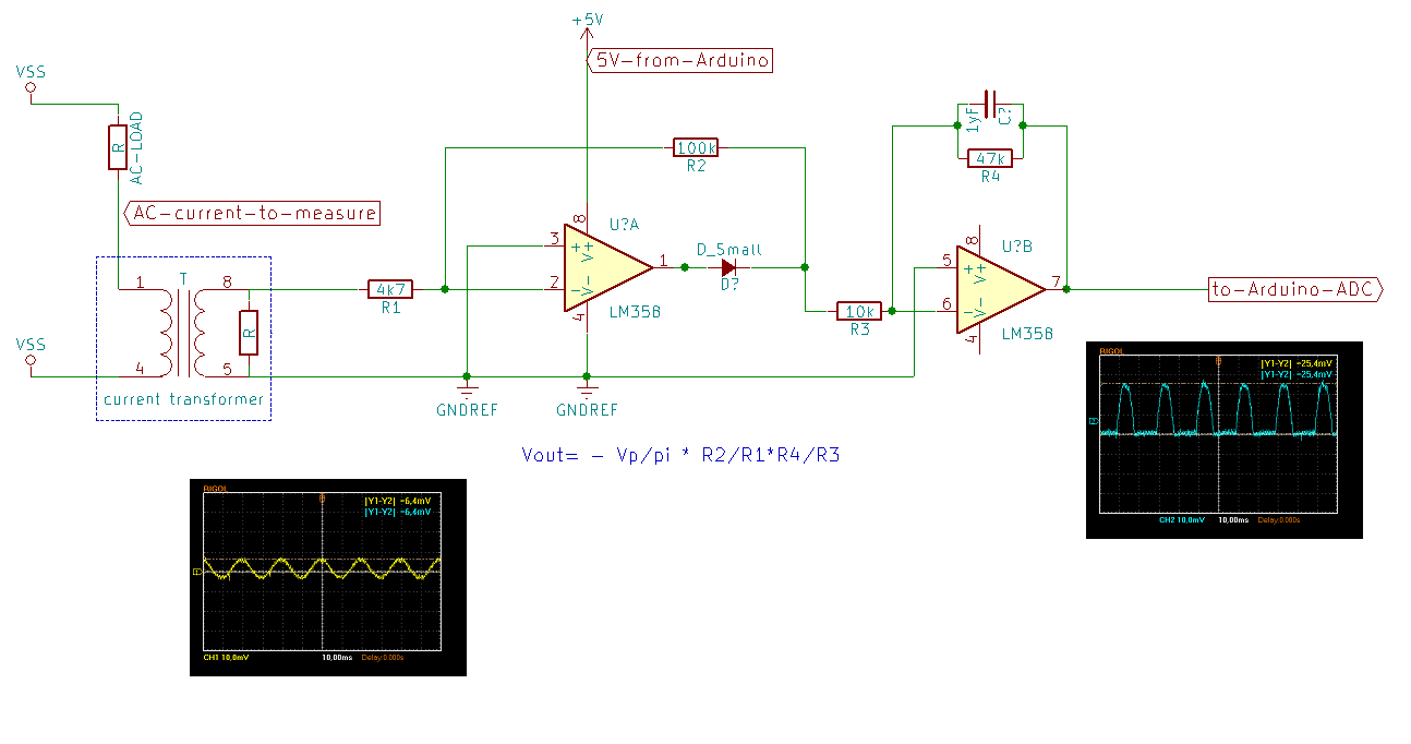

du kannst es wie original angedacht mit einem Stromsensor und einem LM358 machen.
#5022223
Das nennt sich precision rectifier und verstärkt dir die gleichgerichtete Ausgangsspannung noch einstellbar. Da wo "to Arduino" steht, machst du eine LED dran, zur Not not mit Transistor davor. Aber Du brauchst auch 3- 5V damit das Ganze funzt.
