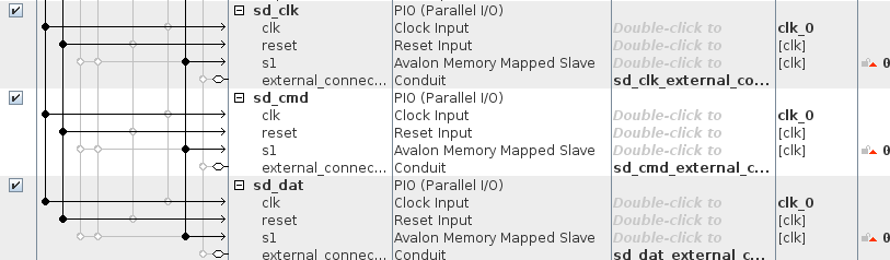

Ich habe eine Frage zu den Funktionen: IOWR_ALTERA_AVALON_PIO_DIRECTION
und IOWR_ALTERA_AVALON_PIO_DATA
Ich habe eine eigene Komponente in Qsys erzeugt. Die Komponente hat 3
Conduits (im Anhang):
1. sd_clk: 1 Leitung, output
2. sd_cmd: 1 Leitung, bidirectional
3. sd_dat: 4 Leitungen (vektor), bidirectional
Ich möchte die Funktion IOWR_ALTERA_AVALON_PIO_DIRECTION benutzen. Diese
Funktion hat eine Base als erster Parameter, das ist dann
Komponente_Base und der andere Parameter ist input oder output.
Ich weiß aber nicht, wie ich die input und output setze, da ich 3
verschiedene Signale habe und nicht nur eins, das ein Vektor ist.
Nur die Signale sd_cmd und sd_dat sind bidirectional, das heißt, nur für
die beide muss ich die Richtung ändern.
Aber für das Signal sd_clk kann man noch die Funktion
IOWR_ALTERA_AVALON_PIO_DATA benutzen um die Daten zu schicken.
Wie würde die beiden Funktionen aussehen?
Ich muss für die beide Funktionen irgendetwas immer für alle Signale
schicken, da alle Signale zur gleichen Komponente_Base gehören. Ich weiß
aber nicht wie das aussehen muss...
Hat jemand eine Idee?

Um die Bits jeder Leitung (sd_clk, sd_cmd, sd_dat(3-0)) zu der SD-Karte
zu schicken bzw. von der SD-Karte zu empfangen.

Warum nicht parallel, wenn ich DAT3-0 habe? Ich schreibe eine SD-Card
Interface mit 4-Bit Modus
> Also nimmst Du am besten die dafür gedachten Funktionen (die
> sinnigerweise "SPI" im Namen haben) oder suchst dir gleich einen
> geeigneten SD-Card Core (der dann sektorweise lesen und schreiben kann).
Für das FPGA-Board, mit dem ich arbeite, gibt es gar keinen
SD-Karte-Kontroller. Deswegen schreibe ich einen.
Ich wollte aber zuerst meine eigene SD-Karte-Interface in Qsys
entwerfen, damit ich in NIOS-Eclipse die Software dafür schreiben kann.
Ich wollte nicht eine fertige Komponente von Qsys, wie z.B. PIO
(Parallel I/O), eine für jedes Signal (sd_clk, sd_cmd, sd_dat(3-0))
verwenden...
Vielleicht versteht man, was ich meine, wenn man das Bild vom ersten
Post mit dem Bild von diesem vergleicht.
Ich möchte die Interface von dem ersten Post. Aber ich schaffe nicht,
die Signale mit den Funktionen OWR_ALTERA_AVALON_PIO_DIRECTION
und IOWR_ALTERA_AVALON_PIO_DATA zu setzen, was für Reihenfolge es hat in
dem Parameter der Funktionen...
