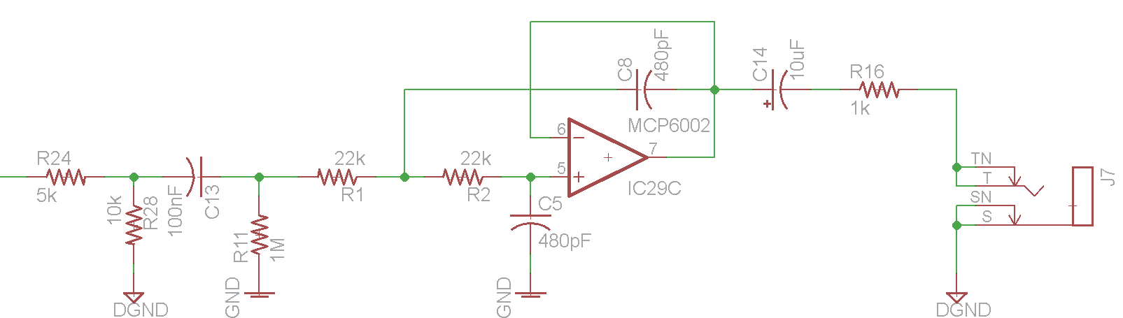

ich habe einen einfachen Tongenerator, welcher das erzeugte Signal auf
eine Klinkenbuchse ausgibt. Wenn ich dieses Signal über einen Verstärker
anhöre klingt es normal und auch auf dem Oszilloskop ändert sich mein
Ausgangssignal nicht - der Verstärker wird ja hochohmig sein und das
Signal nicht belasten.
Gehe ich nun auf das Audiointerface meines Rechners (eine MBox2), wird
das Signal um ca. 50% gedämpft und ich höhre zusätzlich ein hohes
Fiepen.
Meine Schaltung habe ich als Bild angehangen. Die Analoge Masse kommt
aus der anderen Hälfte des OPVs und beträgt ca. 2V. Die
Versorgungsspanung ist insgesamt 0-5V, das Tonsignal 0-3.3V maximal
(wird gedämpgt auf 1-3V) mit Nullinie bei 1.65V.
Ich denke die Lösung wird einfach sein, aber leider bin ich kein
Analogkenner :)
Die Schaltung hat 3 Probleme:
a) Der Ausgang hat keinen definierten GND Bezug.
Ein Widerstand (z.B. 47K) zwischen C14 und R16 nach GND kann hier
helfen.
b) Der Ausgang ist direkt mit dem Filter verbunden, und kann ihn zum
schwingen bringen (z.B. durch die Induktivität eines langen Kabels).
Besser wäre nach dem Filter einen weiteren Opamp (1:1) als
Ausgangstreiber zu verwenden.
c) Wenn die analoge (virtuelle) Masse aus einem Op-Amp kommt, und du
diese analoge Masse mit GND der Ausgangsbuchse legst, muss
sichergestellt sein, dass GND des Audiogerätes nicht über einen anderen
Weg mit dem tatsächlichen GND deines Audiogerätes verbunden ist.
Besser wäre GND ist überall GND, und der Op-Amp wird symmetrisch
versorgt.
Oder der Op-Amp wird unsymmetrisch versorgt, und das Signal wird vor dem
Filter auf VCC/2 verschoben, und nach dem Auskoppelkondensator wieder
auf GND-Bezug gebracht. Dann kann man sich die negative
Versorgungsspannung sparen.
Nachtrag zu C:
Achso, verstehe jetzt erst. "DGND" ist das tatsächliche GND und "GND"
sind die 2V. Sollte also so gehen, wie du es gemacht hast. Man könnte im
Schaltplan statt "GND" dann einfach ein anderes Symbol nehmen und es
"BIAS" oder so nennen.
Bleiben noch die Punkte a) und b).
Was auch nicht zu sehen ist sind Abblockkondensatoren am Op-Amp. Die
braucht man natürlich auch.
voltwide schrieb:
> Dir ist klar, dass R24 und R28 als Spannungsteiler Dein Eingangssignal
> abschwächen?
Das ist beabsichtigt, da der MCP602 den ich momentan verwende bei 0/5V
maximal 3.8V am Eingang erlaubt. Das einkommende Signal wird auf 2V
spitze-spitze gedämpft, so dass es nach C13 von 1-3V ausschlägt und
alles im grünen Bereich ist.
Ich hab bis jetzt nur den Line-In getestet. Bei meinen
Gitarrenverstärker höre ich z.B. kein Pfeifton. Welcher Opamp wäre denn
besser geeignet? Das tolle an dem MCP6002 ist, dass dieser 0-5V und
In/Out Rail-to-Rail ist :).

Kein OPV ist besser oder schlechter.
Aber
   Gain Bandwidth Product: 2.8 MHz (typical)
ist nicht so der Hammer.
Male doch mal auf, wie Du alles zusammengebunden hast.
Abblock-Cs hast Du zwar genannt, aber wo sind die drin? Auch zw. den
Massen sollte die mit rein - sieht man aber nicht in Deinem Plan.
Und dann kommt es noch auf Deinen konkreten Aufbau an - Wenn Steckbrett,
dann gibt'S reichlich Stolperfallen.
Der Ausgang ist zwar eigentlich nicht für einen Kopfhörer gedacht, ich
kann da aber gut etwas hören, wenn ich diesen anschließe. Dort habe ich
keine hohen Störgeräusche.
Ich habe auch mal einen TLC2272 getestet, das selbe Problem. Evtl. macht
auch  mein Audiointerface Probleme?
Abblockkondensator ist 100nF direkt zwischen Pin8/4. Was meinst du mit
"Auch zw. den Massen sollte die mit rein".
Ja die Schaltung ist auf einem Steckbrett.
