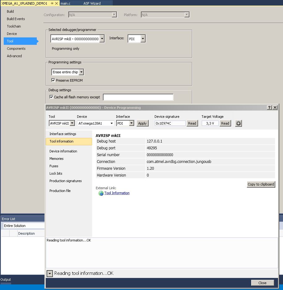

Vor mir liegt ein XMega-A1 XPlained von Atmel und ein "ALL AVR
Programmer" ( http://avr-programmer.com/all-avr/ ). Ich kann das Board
mittels AVR Studio 7 mit meiner Software bespielen, es funktioniert
wunderbar. Im ersten Bild "Bild-AS7-config.jpg" sieht man
Einstellungen im Atmel Studio 7 mit denen das Flashen des Chips
einwandfrei funktioniert.

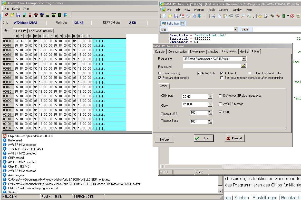

Leider schaffe ich es nicht mit dem Bascom AVR das Board mit meiner
Software zu bespielen.
Im Bascom-AVR habe ich die in Bild "Bild-Bascom-config.jpg"
dargestellten Einstellungen gemacht (und auch viele andere, z.b. die
Baudrate verändern oder Haken hier und da rausmachen, aber alles ohne
Erfolg).
Ich bekomme nach dem Klick auf "Program Chip" immer die Fehlermeldung
"Chip differs at bytes address : xxxxx". xxxxx ist hierbei manchmal
00300, 00302, ...
Kennt einer dieses Problem mit Bascom-AVR oder kann mir einer sagen, was
hier an meinen Einstellungen falsch sein kann?

Hi Danke für den Tipp. Der Fehler "Chip differs at byte address: xxx"
tritt nun nicht mehr auf. (Siehe Bild)
Habe noch eine Frage bezüglich COM3 Ausgabe über USB mit Bascom.
