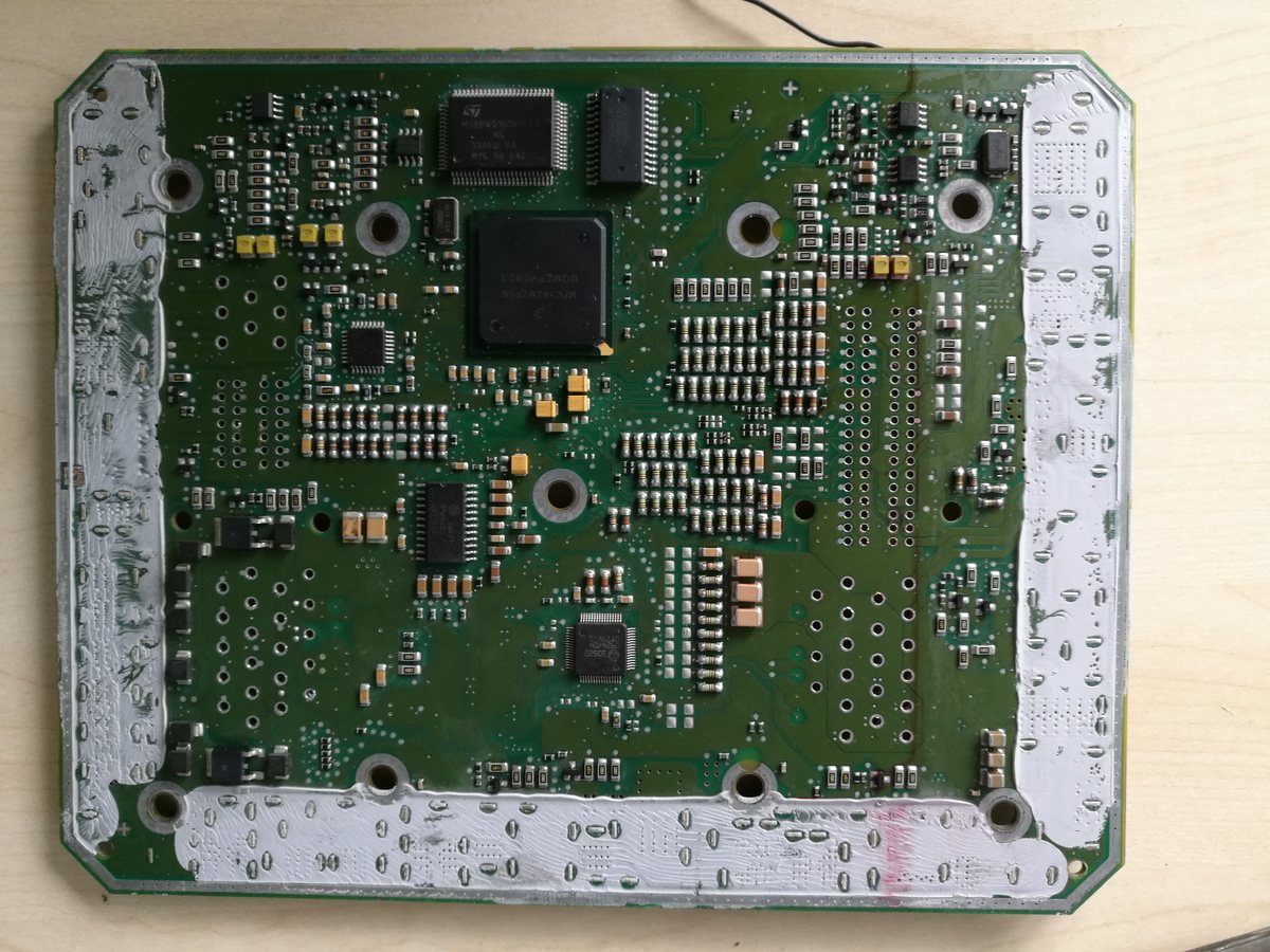

Suche: Wer kann mir in Lohnarbeit BGA's löten?
Gast #5020583
Stückzahl?
Erstes auf einer jungfräulichen Platte oder letztes Teil auf einer
bereits komplett bestückten Platte?
Welches Gehäuse?
Sicherlich bleifrei?
Schablone vorhanden und brauchbar?
Deine Preisvorstellung?
Rechnung oder Schwarzarbeit?
Die Beantwortung dieser Fragen könnte vielleicht irgendjemanden zur
Auftragsannahme bewegen.

- alles was reinkommt, nicht kalkulierbar
- ja
- ohne nur doppelseitige Platine
- nö, verbleit
- Schablobe braucht man bei diversen Systemen nciht mehr, da gibt es
Kameras
- hab ich keine
- Rechnung
Oki, erledigt!
Du musst doch irgendeine Größenordnung nennen können. 10/100/1000/10000
pro Woche/Monat/Jahr?
> - ja
"Ja" auf eine Alternativfrage zu antworten ist wenig Informativ.
Mit "Gehäuse" war gemeint, welches Gehäuse der BGA hat, also Anzahl der
Bällchen, Pitch und sowas...
> - nö, verbleit
Bleifrei wäre heutzutage wahrscheinlich einfacher zu bekommen. Verbleite
Lötpaste hat nicht unbedingt jeder noch auf Lager.
> Kameras
Ich wusste nicht, dass Kameras Lötpaste auftragen können...

Ich mache Reparaturen von einigen Systemen, die Anzahl defekter Geräte
die reinkommen sind nicht kalkulierbar. Es ist keine Produktion, da sähe
das anders aus. Reparaturen aber sind unkalkulierbar. Diese Arbeit soll
auch präventiver Art sein, sprich bei allen Platinen und nicht nur da wo
100% ein defekt zu vermuten ist!. Allein das ergibt in sich schon eine
andere Zahl. Geschätzt aufs Jahr zwischen 50-100, aber, es kann auch
weit mehr werden.
Bestückte Platine
Ist aber verbleit .... Die Paste bekommt man aber (aber bracht man sie?)
Ah, das meintest Du mit Gehäuse. BGA328, eine MCP562. Das was ich
gesehen habe war mit Flussmittel, aber ohne Schablobe (Louis Rossmann
bei Youtube).
Die MCU löte ich hier ab, sie kriegt neue Balls, die Platine wird
gereinigt geliefert mit der MCU.
