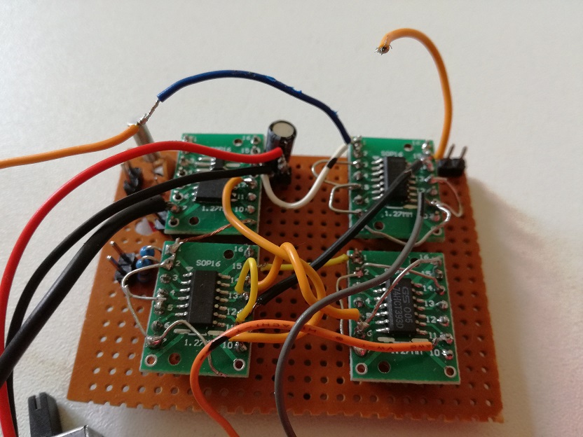

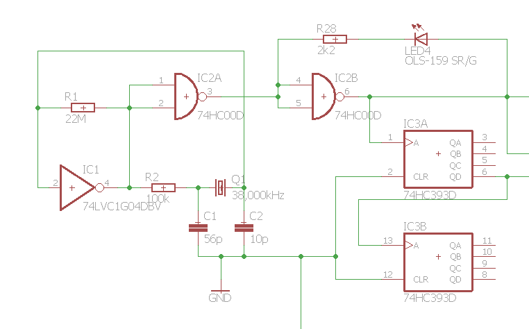

ich habe zwei Rechteckgeneratoren wie im Stromlaufplan aufgebaut, beide
erzeugen 38kHz, das Tastverhältnis unterscheidet sich allerdings leicht.
Schließe ich den einen Rechteckgeneator an den HC393 an, verhält sich
alles wie erwartet, an Pin 3 habe ich 19kHz.
Schließe ich den zweiten an, messe ich ein "merkwürdiges" Signal. Ich
kann es mir nicht erklären. Habe auch schon einen anderen Zählerbaustein
verwendet, reproduzierbar hängt es nur vom Generator ab, ob die
Schaltung funktioniert oder auch nicht.
Aufgebaut habe ich die Schaltungen verlötet auf einer Lochrasterplatine.
Hat jemand eine Idee?

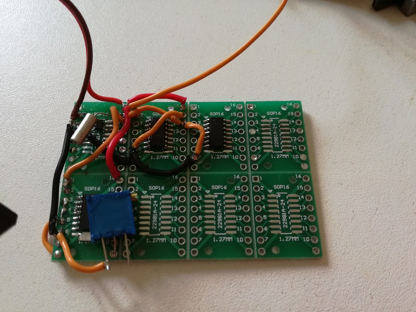

von Khilfe (Gast)
Bild vom Aufbau währe super
von Michi (Gast)
Ob das aufschlussreich ist? Aber mit der Verkabelung kann es natürlich
viele Probleme geben...
Funktionieren tut die Version auf der Lochrasterplatte.

So,
jetzt funktioniert es.
- Ich habe beim HC00 doch noch 4 Eingänge offen gelassen
Habe ich auf einen definierten Pegel gelegt, keine Besserung.
- Ich habe nicht nur dem HC393, sondern auch dem HC00 einen
Abblockkondensator verpasst
Dann ging es so leidlich.
- Ich habe dann das Tastverhältnis invertiert, in dem ich den
Zählereingang schon am Ausgang IC2A angelegt habe.
Dann war alles wie erwartet.
> Schau dir mal die Flanken der Signale an bei 500 oder weniger ns pro
> Division.  Und mit kurzem Gnd-Stripperl der Probe.
Blitzsauber, aber das waren sie schon vorher.
von Wolfgang (Gast)
Wer weiß, was da noch alles außer der merkwürdigen LED/R28-Konstruktion
am Ausgang von IC2B rumzerrt.

von Georg (Gast)
Das ist auch der einzige Unterschied, den man auf deinen Bildern sieht -
das unterschiedliche Tastverhältnis der beiden Oszillatoren. Ich bin
darauf nicht weiter eingegangen, weil das ja nicht wirklich was erklärt.
Es müsste mit fast beliebigen Tastverhältnissen funktionieren, sofern
wirklich galvanische Verbindungen vorliegen.
Georg

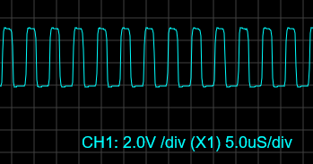

von Peter D. (peda)
Ein Quarz schwingt mit Sinus, d.h. IC1 arbeitet analog.
Du mußt daher für IC2 einen Schmitt-Trigger nehmen, z.B. 74HC132.
von Michi (Gast)
IC1 ist ein 74LVC1GU04GV, richtig dimensioniert liefert der am Ausgang
etwas sehr rechteckähnliches, zumindest so rechteckähmlich, dass meiner
bescheidenen Meinung nach kein Schmitt-Trigger notwendig sein sollte,
siehe Anhang.

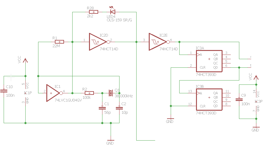

von (prx) A. K. (prx)
Nachdem sich im Bild der 74HC393 als 74HCT393 entpuppt: Gibts da noch
mehr ICs mit versehentlich falscher Angabe? Die 74HCT haben ihre
Schwelle nicht bei ca 50% Vcc, was schon einen kleinen Unterschied
machen kann.

Haben meine Rechenkünste nachgelassen, oder läuft der mit fast 7V?
Oder sind die 2V/div tatsächlich 1V/div, der Oszillator läuft mit 3,3V
und der Rest mit 5V? Was die 74HCT erklären würde. Aber es wäre
freundlicher, solche Tricks vorneweg zu verraten.

Nein, du hast recht, das waren 7V. Mir ist das gar nicht aufgefallen auf
die schnelle. Grund dafür war ein lose gewordenes Massekabel am
Spannungsregler. Jetzt passt das auch wieder.

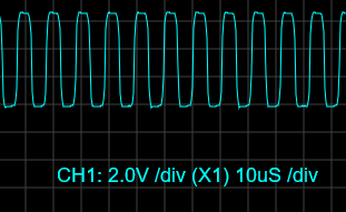

von Dietrich L. (dietrichl)
Michi schrieb:
> Aber bei einem Rechteck am Zählereingang
> erschließt sich mir jetzt nicht, wo der Qualitative Unterschied sein
> soll, wenn die Schaltschwelle ein bisschen anders ist.
Da bleibt für mich als Ursache eigentlich nur, dass die Flankensteilheit
des Signals zu gering ist: Beim Übergang ist der Takteingang zu lange im
analogen Bereich, sodass durch Störungen zwei Flanken entstehen können
und der Zähler zwei Schritte macht.
Die Störungen können in die Signalleitung, der Versorgungsspannung und
der Masseleitung eingekoppelt werden.
Bei dieser Ursache ist auch die Schaltschwelle von Bedeutung, was den
Unterschied zwischen HC und HCT erklären könnte. Denn nach Oszi-Bild
sind die Flanken im unteren Spannungsbereich noch schlapper als in der
Mitte.
Zum Test kannst Du mal einen Schmitt-Trigger (z.B. HC14) zwischen
Oszillator und Takteingang schalten.
Woher kommt eigentlich die Vorliebe für HCT statt HC?
von Michi (Gast)
Ich habe HC00, HCT08, HCT14, HC393 und HCT393 hier herumliegen, und ich
sehe keinen Grund, mir andere zu bestellen, das ist alles.
Doch, den gibt es, denn die Auskopplung aus der Oszillatorschaltung kann
mit den HCT-Pegeln Probleme machen.
Grund: Bei der Oszillatorschaltung arbeitet IC1 im Analogbereich und der
Pegel an Pin 1 ist kein Rechteck. Außerdem ist der Spannungshub
beschränkt, sodass die Umschalt-Pegel von HCT eventuell nicht erreicht
werden. Und wenn HCT doch umschalten sollte, wird das Tastverhältnis
noch stärker von 50% abweichen.
von Michi (Gast)
Also wie unschwer zu erkennen ist, habe ich am Oszillatorausgang 0V -
5V. Hänge ich einen HCT14 dahinter, würde es mich sehr wundern, wenn ich
danach ein anderes Tastverhältnis, nur eben invertiert hätte, dafür sind
die Flanken steil genug.
Am Ausgang des HCT14 sollte ich dann eine messerscharfe Flanke haben, 0V
bis 5V, und wenn ich mich in der Interpretation des Datenblattes des
HCT393 nicht täusche, sollte für die 38kHz, jedes Tastverhältnis
zwischen 1% und 99%, problemlos zu verarbeiten sein. An jedem
Zählerausgang habe ich dann ein perfektes 50%iges Tastverhältnis.
Oder beziehst du dich auf die ursprüngliche Version oben?
> 5V.
Die Frage ist dabei: wo hast Du gemessen und wo willst Du den HCT14
anschließen.
Wenn das der gleiche Punkt ist, dann ist ja alles OK.
von Michi (Gast)
von Michi (Gast)
Mit dem HCT14 funktioniert jetzt alles perfekt - selbst ohne
Abblockkondensatoren.
