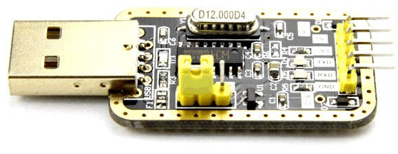

VIAs als Faradyscher Käfig
Gast #5020733
zum Thema EMV und der Verlegung von Masse habe ich schon einiges gelesen
und aber auch gesehen. In diesem Artikel
(http://www.all-electronics.de/emv-probleme-schon-waehrend-der-entwicklungsphase-vermeiden/)
wird beschrieben, dass man VIAs am Platinenrand setzen kann und diese
wie ein Faradyscher Käfig wirken. Ich habe das in der Tat schon einmal
gesehen, jedoch ist mir die Wirkungsweise nicht ganz klar.
Werden dann Störungen von Außen kurzgeschlossen oder die verursachten
Störungen von Innen oder sogar beides?
Über eine Klarstellung würde ich mich freuen :)
Danke

Ein Käfig soll die bösen Signale ein- (oder aus-)sperren. Aber bei nur
zwei Layern gibt es keine Abschirmungs-Massefläche oben oder unten. (Und
beim Adapter im Bild oben sind die Anschlüsse eh außerhalb ...)
Ergibt Sinn. Danke :)

Hallo Bernd und Horst.
Die Masseflächen oben und unten bilden zusammen mit den Stitching-Vias
eine Leiterschleife.
Jedes hindurchtretende sich ändernde Magnetfeld induziert darin gemäß
der Lenzchen Regel einen Strom, der dem erzeugenden Magnetfelt entgegen
wirkt.
Daraus folgt, dass sich ändernde Magnetfelder geschwächt werden. Am
besten geht das natürlich mit geschlossenen Flächen aus gut leitenden
Materialien.
Die Gitterstäbe des Stitchings sind dabei halt nur ein Kompromiss.
Darum gibt es auch noch Kantenvergoldung/Verkupferung, wo die Kantenm
der Leiterplatte verkupfert/vergoldet werden und mit den Masseflächen
oben und unten eine Einheit bilden.
Die Schirmung gegen elektrische Felder wirkt dadurch, dass sich die
Ladungen im Metall der Schirmung frei bewegen könnern und sich durch ein
äußeres elektrisches Feld immer so verschieben, dass dieses Feld
kompensiert wird.
Die Grenzen bilden hier auch das Gitter, durch dass ein Restfeld treten
kann, und der Zeitverzug durch die begrenzte Beweglichkeit der
Elektronen bzw. Löcher (die sind im gleichen Material noch langsamer).
Eine geschlossene Fläche aus gut leitendem Material ist auch hier
besser.
Stitching aus Via-Reihen wirkt leider auch mechanisch wie eine
Sollbruchstelle (Briefmarkenperforation). Um diesen Effekt
abzumildern, werden Vias darum auch gerne im Zickzack gesetzt.
Ich hoffe, das war klärend.
