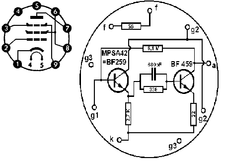

zwei realistische Anwendungsszenarien:
Einmal Ersatz einer Endstufenröhre durch Transistoren mangels
Verfügbarkeit einer Röhre,
und zum zweiten Endverstärker in Fernseher mit Röhren ohne
Extra-Niedervoltnetzteil für Power-Endstufe. Sprich, Transistor im
Hochvoltbereich als "Spar-Notlösung".
Zu Fall 1:
Quelle: Radiomuseum.org
"...Und noch ein Beispiel von Philips, Ersatz der PL802 durch
Transistoren (PL802T)...." Siehe Bild
Zu Fall 2:
Muss erst Schaltplan rauskramen.
ciao
gustav

#5023679
Joachim B. schrieb:
> ohne die Heizung zu berücksichtigen werden andere Röhren in der
> Schaltung kaum funktionieren, P 0,3A 25V Serienheizung müsste mit dem
> passenden Widerstand 82 Ohm 12W simmuliert werden
oben links im rechten Schema (etwa 10-11 Uhr Position) ist bei f-f ein
56 Ohm Widerstand als Platzhalter eingezeichnet.
https://www.mikrocontroller.net/attachment/331205/PL36_Ersatz.png
Der Original-Link hier:
http://www.radiomuseum.org/tubes/tube_pl802t.html
da ist auch ein dicker Heizwiderstand drin.
ciao
gustav

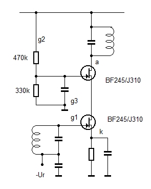

OP #5027115
Auf die Gefahr hin das ich da noch was nicht verstanden habe:
Wenn ich das jetzt richtig verstanden habe, dann kann ich Röhren
kaskadieren um eine Pentode zu "ersetzt".
Eine Röhre kann durch einen FET "ersetzt" werden.
Kann ich dann auch eine Pentode durch kaskadierte FET's "ersetzen"?
#5027198
Also 100%i ist eine Kaskode nicht mit einer Pentode zu vergleichen, sie
ist eher mit einer doppelgitterröhre, bzw. einer Tetrode zu vergleichen.
https://de.wikipedia.org/wiki/Kaskode
Aber es lassen sich einige Schaltungen, die mit einer Pentode laufen,
mit einer Kaskode ersetzen.
Wenn du noch das unlineare verhalten einer regelpentode nachbilden
willst, benötigst du noch ein netwerk aus dioden und widerständen.
Aber für die einfachen schaltungen kannst du es sehr wohl.
Eine TRIODE, kann durch eine normalen FET ersetzt werden.
Da viele Pentoden in Mischstufen und ZF/HF verstärkern eingestzt worden
sind, kannst du hier die DualgateFets nehmen.
Meist geht es darum, die ,,steilheit" ( verstärkung), der röhre zu
regeln.
Eine geregelte pentodenschaltung hier :
http://www.radiomuseum.org/tubes/tube_rens1294.html
und dasselbe mit einem dualfet:
http://www.robkalmeijer.nl/techniek/electronica/radiotechniek/hambladen/ukw-berichte/1982/page178/index.html
( T6 und T7 )
Bei Mischern : http://www.bastelwut.at/60V/Die%2060V%20UKW%20Radios.html
(röhre V2 )
und bei Fets:
http://www.robkalmeijer.nl/techniek/electronica/radiotechniek/hambladen/ukw-berichte/1972/page073/index.html
( Am ende ).
Bei der klassischen Dreipolröhre ( Triode ).
http://www.elexs.de/ef954.htm
und mit fets:
http://www.selfmadehifi.de/picsima/riaa_fet.gif
und zu guter letzt nochmal die kaskode :
http://www.elektronik-labor.de/Labortagebuch/1014FET.jpg
Das du die kaskode verwenden kannst, liegt an der natur der Pentode und
daran, daß du aber nicht das problem der sekundärelektronen hast, so daß
das bremsgitter auch nicht nötig ist.
