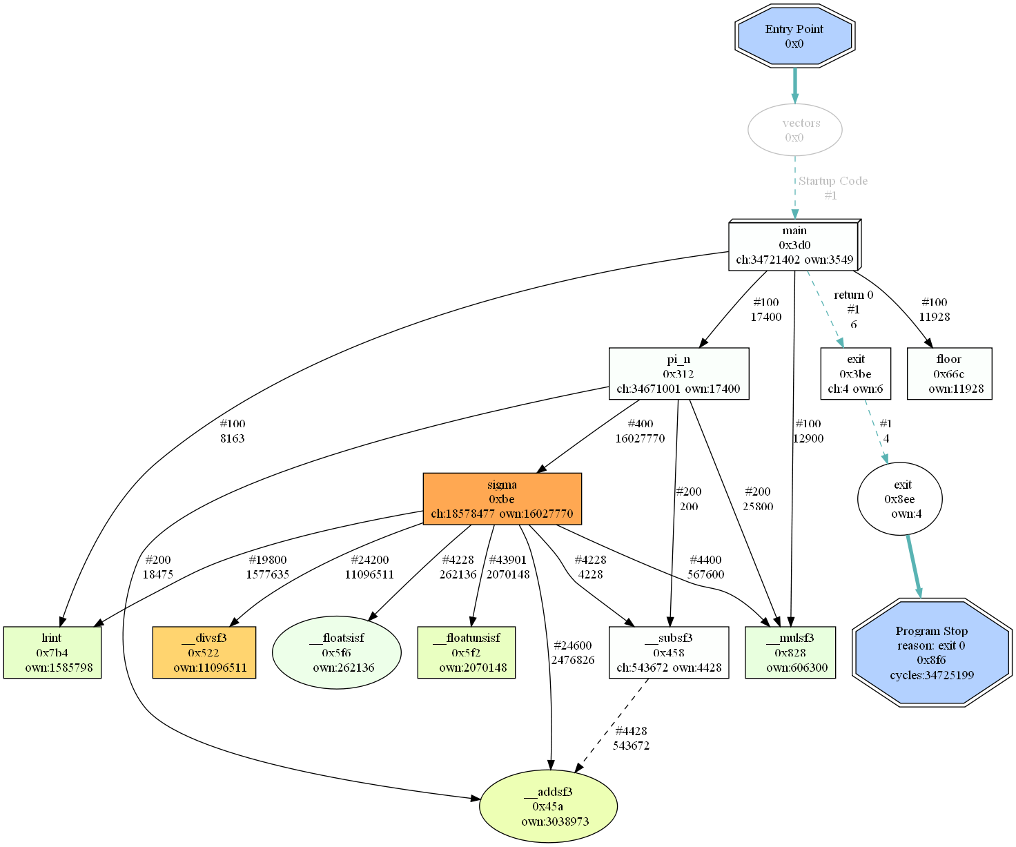

Ich hab für den Code ausm Wiki mal einen dynamischen Call-Graph
erstellt, allerdings für nur 100 Hex-Ziffern, ATmega328, mit -O2
übersetzt und an avrtest angepasst.
Die meiste Zeit wird in "sigma" verbraten, wegen dem Inlining ist von
den Funktionen der C-Quelle nix mehr zu sehen.  Grob die Hälfte der Zeit
geht auf float-Berechnungen drauf, die andere Hälfte verbraucht "sigma"
selbst, vermutlich i.W. für die 16-Bit mod Arithmetik für Multiplikation
und Exponentiation.
