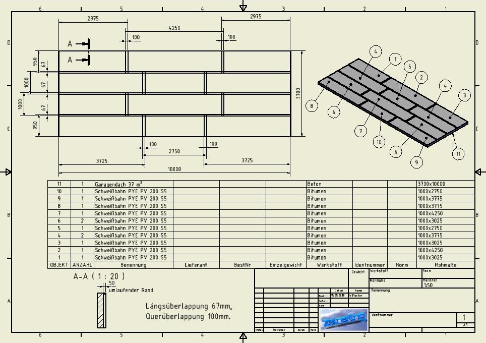

mein Garagendach inkl. Anbau braucht neue Schweißbahn.
Das Dach ist 3800 x 10100 mm groß.
Schweißbahnen gibt es auf der Rolle entweder 1 x 5 Meter oder 1 x 7,5
Meter. Wobei 1 x 7,5 Meter eher eine Sondergröße ist.
Ich habe mir schon einen Wolf gerechnet. Demnach benötige ich 9 Rollen
je 1 x 5 Meter. Jedoch egal wie ich rechne, habe ich dann immer einen
Gesamtverschnitt von ca. 3,5 m². Das ist ja fast 1 Rolle die ich nur für
den Werstoffhof kaufe :-(
Wie bitte muss ich die Bahnen verschachteln, sodass ich den
kleistmöglichen Verschnitt habe?
Die Überlappung der Bahnen soll min. 100 groß sein, und dürfen nicht in
einer Reihe sein. Die einzelnen Stücke sollten nicht kleiner als 1 x 1
Meter werden.
MfG. Zeinerling

Gast #5020922
anbei einer von vielen Lösungen.
Leider bleibt hierbei meine Sparsamkeit auf der Stecke, weil die 67'er
Überlappungen zu klein sind und weil die Bahnen zu lang sind.
Deshalb komme ich weder mit der 5 Meter Rolle, noch mit der 7,5 Meter
Rolle auf keinen grünen Zweig.
Ich bin übrigens ein Konstrukteur von hydraulischen Schwermaschinen.
Aber vielleicht hat noch jemand eine sinnvollere Lösung.
MfG. Zeinerling

#5021050
Hi
Hat es einen Grund, warum die Dachbahnen spiegel-symmetrisch aufgebracht
werden sollen?
Alternativ mit einer Bahn linke unten anfangen, nach Rechts überlappend
anbringen, ganz rechts abschneiden und mit dem Rest links mit 10cm
Überlappung die neue Reihe beginnen.
Goto 10
Da das Dach immer gleich lang ist, verschiebt sich die Überlappung immer
um das gleiche Maß - Symmetrie, nur anders.
MfG

Gast #5021136
Sag mal, willst du uns verarschen?
Dein Dach hat eine Gesamtfläche von 38,38 m², pro Rolle bekommst du 5
m², demnach brauchst du im Minimalfall 8 Rollen (8*5m²=40m²) ohne
Überlappung. Bei einer Überlappung von 10cm pro Bahn, was ja 10% der
Bahnbreite ausmacht, brauchst du also etwa 10% mehr Rollenfläche als
Dach vorhanden ist, also in jedem Fall über 40m² und damit auf jeden
Fall mehr als 8 Rollen. Von daher sind 9 Rollen ein durchaus tragfähiges
Ergebnis.
