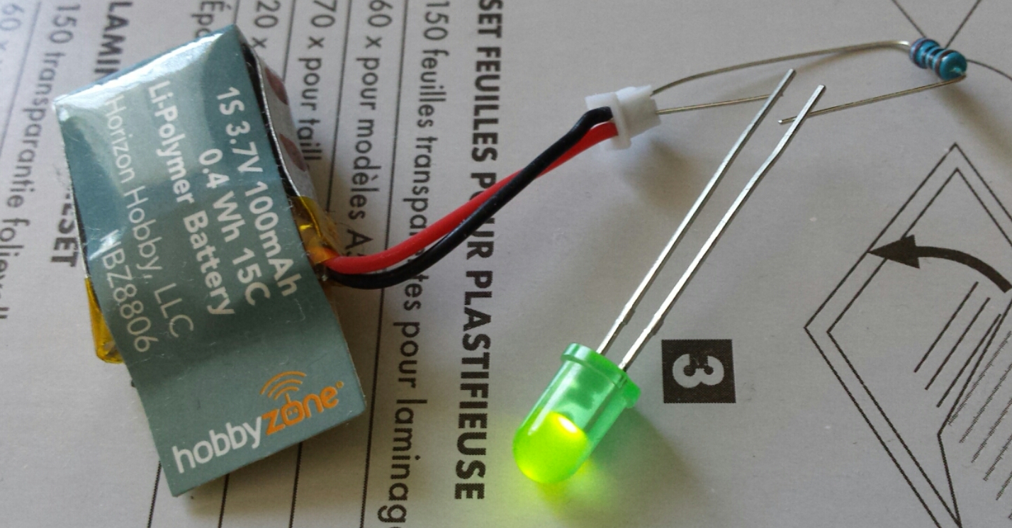

ich möchte für einen Bissanzeiger beim Angeln eine Ü-Ei-Kapsel (rot)
beleuchten. Bisher nehme ich dafür Knicklichter aber das ist aufgrund
der Lichtausbeute nicht so ganz befriedgend.
Neulich hab ich bei jemandem so ein LED-Teelicht gesehen, welches mit
einer CR2032 befeuert wird. Das müßte man doch wunderbar in eine
Ü-Ei-Kaspel verfrachten können?
Da ich mit Elektronik nur wenig Berührung und Grundwissen, aber
zumindest soviel gelesen habe, daß es keine gute Idee ist, eine LED
direkt an eine Batterie anzuschließen, frage ich hier um Rat.
Was ich möchte: Die LED sollte so hell leuchten, daß die Kapsel
erleuchtet ist und man sie guterkennen kann. Hier weiß ich schon nicht,
was für eine LED in Farge käme.
Die Priorität liegt auf minimalem Stromverbrauch (Acht Stunden sollte
die LED mindestens leuchten, wenn sie mehrere Nächte durchhält, umso
besser). Dafür wäre vermutlich der Vorwiderstand, damit die LED auch
nicht "zuviel" Stom ziehen kann?
Die Batterie muß nicht zwingend eine CR2032 sein, es soll halt in die
Kapsel passen und nicht zu schwer werden (AAA oder AA scheidet aus).
Wie könnte ich das umsetzen?
Danke für eure Hilfe
Lars

Das ist ganz einfach. Du brauchst dazu nur so eine cr2032 Knopfzelle,
eine LED und Tesafilm. Stecke die LED auf die Batterie und fixiere sie
mit dem Tesafilm. Fertig.
https://i.ytimg.com/vi/7IoyYj6BJlc/maxresdefault.jpg
Du brauchst keinen Vorwidwrstand, weil die Batterie bereits den Strom
begrenzt. Bei meinem Experiment waren es Anfangs 3mA, die dann im Laufe
der Zeit immer weiter abnehmen. Die Batterie reicht auf jeden Fall für
weit mehr als 10 Stunden.
Da du es hell haben willst: Kaufe halt eine LED die möglichst hell ist.
