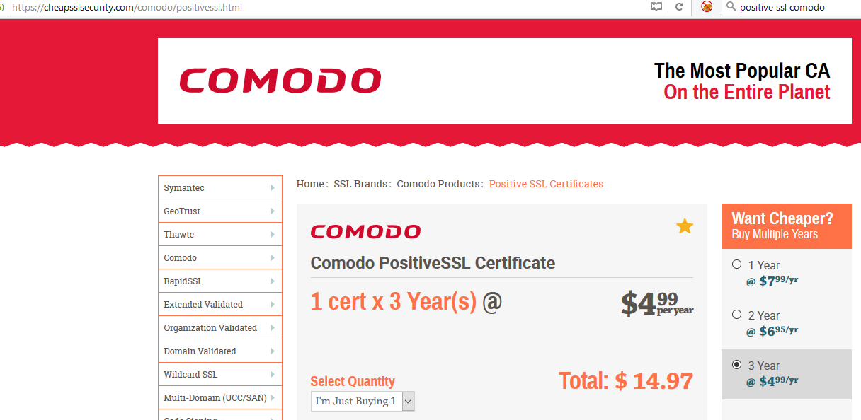

Comodo PositiveSSL kostet unter 15$ für 3 Jahre und wird von allen Browsern akzeptiert. Wozu der Stress mit den 90-Tage Certs?

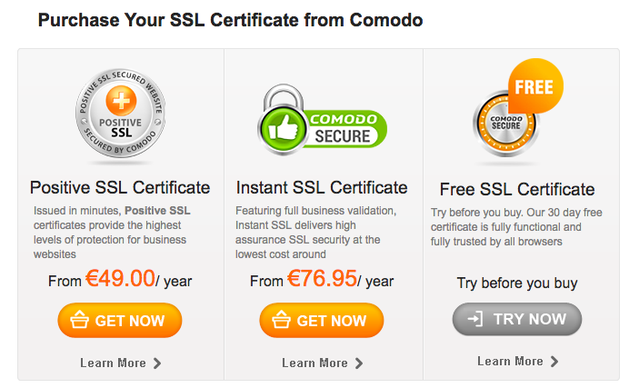

Chris F. schrieb: > Comodo PositiveSSL kostet unter 15$ für 3 Jahre Wo? Ich sehe "ab" 49€ für ein Jahr.
Rufus Τ. F. schrieb: > Chris F. schrieb: >> Comodo PositiveSSL kostet unter 15$ für 3 Jahre > > Wo? > > Ich sehe "ab" 49€ für ein Jahr. Mom ich suche das mal raus, das gibt es eh nur als resale-produkt hier ist es: https://cheapsslsecurity.com/comodo/positivessl.html

Rufus Τ. F. schrieb: > Wo? > > Ich sehe "ab" 49€ für ein Jahr. Hi. Ich bin Admin und wir verwenden in unserer Firma auch häufig die Comodo PositiveSSL Zertifikate. Die SSL Zertifikate beziehen wir bei dem deutschen Anbieter https://goto-ssl.de/ Hier kosten 3 Jahre 14,90€ (4,95/Jahr). Sogar als Privatkunde bekommt man dort die gleichen Preise.
