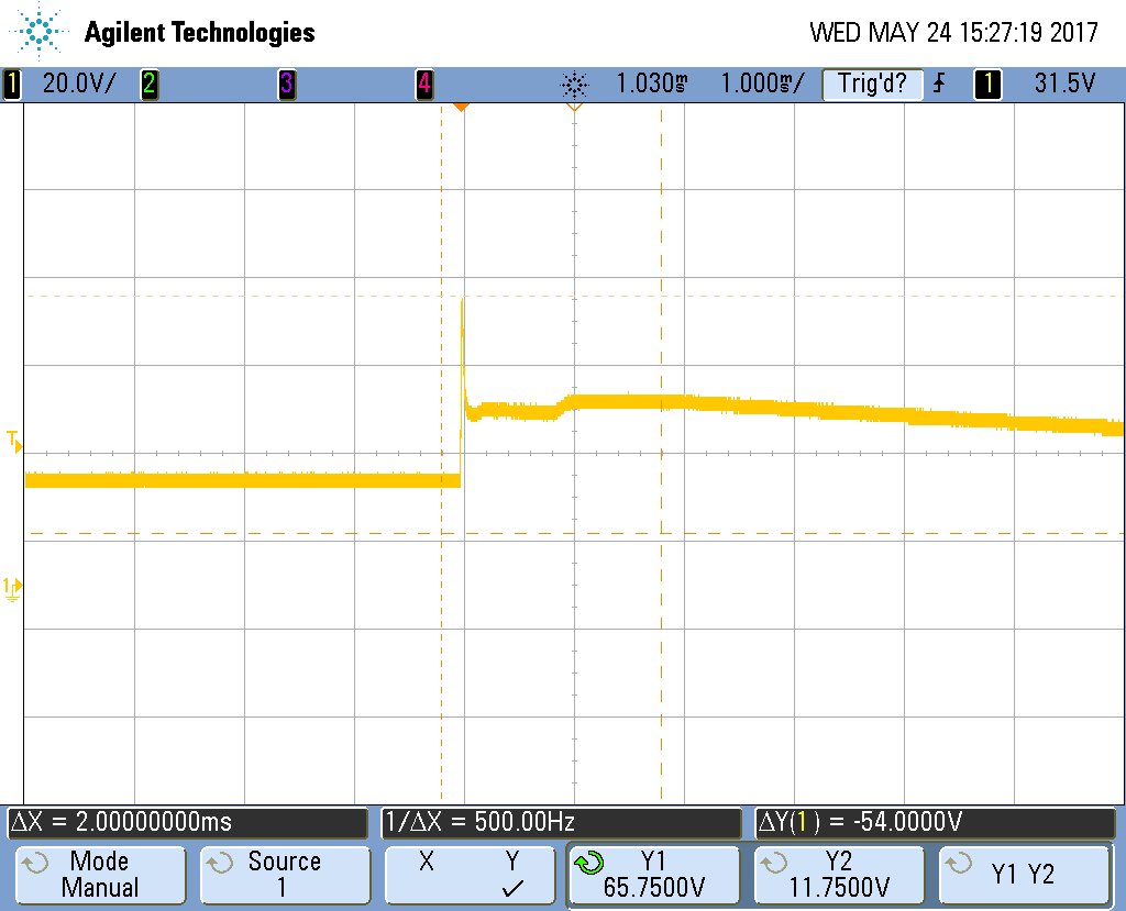

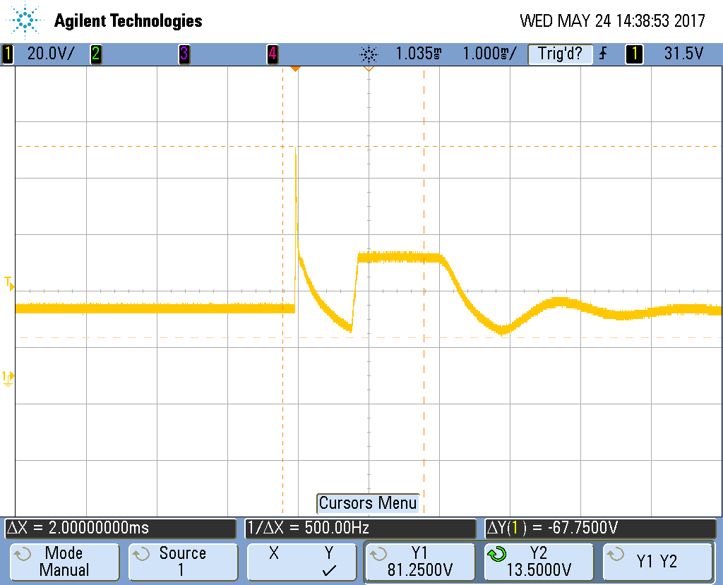

mir wurde auf den Tisch gelegt eine Einheit auf EMV zu untersuchen. Beim
der Stoßspannung auf den Eingang, hat es die Schutzbauelemente (kleine
TVS Diode 600Watt schon bei 500V) durchlegiert zum Kurzschluss.
Aus diesen Grund mache ich mir gerade einige Gedanken wie ich das
umsetzen könnte. Meine ersten Messungen sehen gar nicht so schlecht aus,
habe aber jetzt das Problem das ich am Anfang einen riesen Piek(~80V)
habe und derzeit Überlege wie ich den wegbekommen kann.
Meine verwendete Produknorm ist die 61326-1 nach Industriebereich.
Prüfpegel sind dort:
symetrisch L-N 1000Kv
asymetrisch L-PE, N-PE, L+N-PE 2KV <-- muss ich dies überhaupt mittesten
wenn meine Elektronik nur von 2 Leitern versorgt wird und der PE nicht
angeschlossen ist?

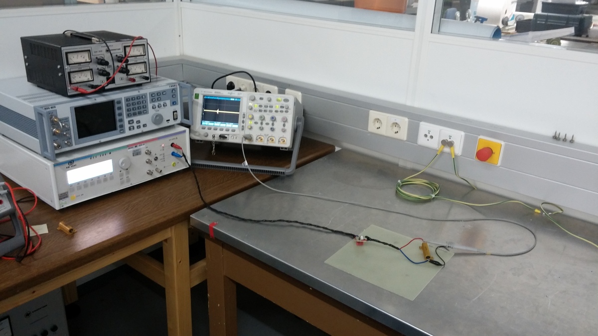

Das Oszilloskop ist ein Agilent MSO6034A
und der Prüfgenerator ein EM-TEST UCS 500-M
Ich bin erst einmal auf den Stand das ich die Prüfpegel einhalte, es
auch keine negativen Flanken mehr bekomme. Jetzt muss eigentlich nur
dieser Initial Peak noch weg. Das Endprodukt ist eine Elektronik die mit
Nominell 24V arbeitet bei rund 100mA. Aus diesen Grund habe ich lieber
den Widerstand für die Test verwendet.
Gemessen wird an Punkt 1 und 2 mit den Oszilloskop.
Ich wäre dankbar, wenn Ihr eure Erfahrung mit mir teilen könntet.
Danke

Wenn ich es recht sehe kommen die 80V noch durch wärend der suppressor
(D2) durchschaltet ?
Wenn ja, könnte noch eine drossel in serie zur D1 den impuls
unterdrücken.
Was mir an der Schaltung auffällt, dass kein Kondensator mit kleiner
Kapazität am Eingang ist. Mit Kondensatoren im uF Bereich bekommt man
keine
Spikes weg. Die TVS Diode bringt es alleine auch nicht.
Ich baue meist so um die 10-100 nF Kondensatoren ein.
Meist vom Typ FKP oder vergleichbare, mit 2 kV Spannungsfestigkeit.
Keramische Cs sollten es nicht sein.
Dies mal als Tipp.

Danke für die Antworten. Mir fällt gerade auf das bei den Werten mir ein
Fehler unterlaufen ist. C1 ist ein Keramik Kondensator mit einer
Kapazität von ungefähr 100nf.
Ich werde am Montag schauen ob ich so einen FKP Kondensator am Montag
auftreiben kann.
Auch werde ich nach einer Induktivität ausschau halten. Was sollte ich
dort für eine Drossel am besten verwenden? Ja du siehst richtig, es
scheint so als wären die 80V in der Zeit bevor die TVS Diode
durchschaltet.
Auch ist mir bewusst das die Diode D1 etwas knapp bemessen ist mit Ihrer
Sperrspannung. Leider konnte ich auf der schnelle keine besser passende
auftreiben. Für die Endgültige Schaltung wird diese natürlich noch
ausgetauscht!

huch, gerade sehe ich dein Foto, der Testgenerator sollte doch mit dem
PE und der Sternmasse, also vor den Ableitwiderständen des Tisches auch
verbunden sein? Oder ist der Hinten damit verbunden.
Dann wo ist die Platte hinternm Tisch ?
Und auf dem Boden unterm Tisch sollte auch eine sein!
Als unterlage würde ich eine Styroporplatte mit ca. 2cm nehmen.
Wenn die kapazitive Kopplung zur Tischplatte zu groß wird kann es den
Test beeinflussen.
Gruß Sascha
Sascha schrieb:
> Hallo,
Ich glaube, Du bringst da was durcheinander. Im Prüfaufbau nach
61000-4-5 gibt es weder Ableitwiderstände noch eine Bezugsmassefläche
unter dem Tisch, auch keine vertikale Koppelplatte (oder was meinst Du
mit "Platte hinterm Tisch"?). Die Metallplatte auf dem Tisch ist die
Bezugserdfläche. Was Du beschreibst klingt nach einem ESD-Prüfplatz, das
ist aber 61000-4-2.
Man kann Surge natürlich auf einem ESD-Platz machen, dann müssen die
Ableitwiderstände aber mit einem Erdungsband überbrückt werden.
Leerlauf: 1,2/50us
Kurzschluss:20/80us
Aber genau in der Norm lesen welcher Faktor eingerechnet werden muss.
Bei Versorgungsspannungleitungen L gegen N 18uF+2ohm. L,N gegen PE
9uF+12ohm. Die 2 Ohm sind die generatorimpedanz.
