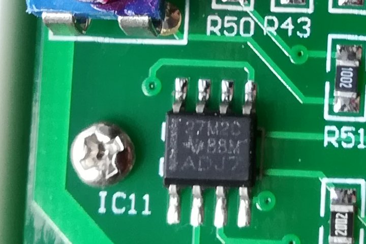

Hallo Leute, die Multimeter Peak-Tech 3340 DMM haben!
Helfen Sie mir bitte explodierten Ship zu identifizieren. Der steht
unter
Zeichen IC 11.
Mit bestem Dank im voraus.

von Leo C. (rapid)
Hier von einem 3340.
von (º°)·´¯`·.¸¸.·´¯`·.¸¸.·´¯`·.¸¸.·´¯`·.¸¸.·´¯`·.¸¸.· (Gast)
Koennte ein Lowpower-OPV von Microchip sein.
TS27 von ST(SGS-Thomson)
von Hannes J. (pnuebergang)
(º°)·´¯`·.¸¸.·´¯`·.¸¸.·´¯`·.¸¸.·´¯`·.¸¸.·´¯`·.¸¸.· schrieb im Beitrag
#5021821:
Das verschmierte Logo in der zweiten Zeile kann man mit viel gutem
Willen als das von TI lesen, also TLC27M2C von Texas Instruments. Der
OpAmp von ST wird wahrscheinlich auch funktionieren.
Die große Frage ist, warum ist der kaputt gegangen und was ist sonst
noch kaputt?
Dann natürlich die Frage, wie groß der Einfluss des OpAmps auf die
Kalibrierung ist und kann man die ohne Hersteller-Software noch selbst
vornehmen?

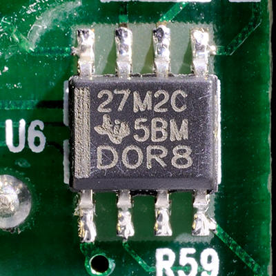

von John (Gast)
Das ist zwar U6 vom 3330, man kann aber davon ausgehen, dass es das
gleich IC ist. Das Logo ist schon viel deutlicher das von TI zu
erkennen.
von Manfred (Gast)
TI hat eine gute Suche nach Markings:
http://www.ti.com/packaging/docs/partlookup.tsp#divline
