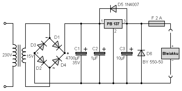

von Theo B. (Gast)
Das Problem ,ich komme nicht weiter mit dem Schaltplan.
Ich hab so einen Schaltplan im internet gefunden aber bin ich nicht
damit zufrieden .
Kann mir vllt einen von euch  ein Schaltplan ( Schaltung) empfehlen ?
Lg
Theo

von Michael B. (laberkopp)
Na ja, der Schaltplan ist für einen Bleiakku.
Du willst NiMH laden.
Es ist NICHT egal welches Ladegerät man für welchen Akku verwendet.
Für Bleiakkus ist die Ladeschaltung durchaus ok, wenn man einen Trafo
mit mindestens 42VA verwendet.
Für NiMH wurde der MAX712 vorgeschlagen.
Mit ein wenig Restintelligenz tippt man nun MAX712 in Google ein und
bekommt die Beschreibung des Herstellers als erstes Ergebnis
http://pdfserv.maximintegrated.com/en/ds/1666.pdf
Und, oh Wunder, da ist ein Schaltplan drin. Bei 12 Zellen sollte man
Figure 5. beachten.
Der Vorteil von dem Chip: Er arbeitet ohne weiteren Mikrocontroller ganz
selbständig, man muss nichts programmieren und er kann 12 Zellen wenn
man davor ein 24V Netzteil oder einen 18V~ Trafo mit Gleichrichter und
Siebelko anschliesst.
Der Nachteil: Man muss den Chip erst mal kaufen.
Wenn dir das zu viel Mühe ist: Kaufe ein fertiges Ladegerät.
von Patrick J. (ho-bit-hun-ter)
Hi
PB137 'riecht' ja schon förmlich nach einem
Pb(=Plumbum=Blei)-Akku-Laderegler.
Gegenbeispiel:
Im Auto gibt es verschiedene 'Löcher', wo überall andere Flüssigkeiten
rein kommen.
Frage:
Warum mischt man nicht auch dort 'Löcher' und 'Flüssigkeiten' frei
Schnauze?
Antwort:
Weil Das nicht lange gut geht.
Die von Dir gefundene Schaltung ist zum Laden von Pb (=Blei) Akkus.
Wenn man den Strom klein genug hält, werden damit auch NiMH geladen,
aber ob schadfrei oder gar voll ist eine andere Frage.
