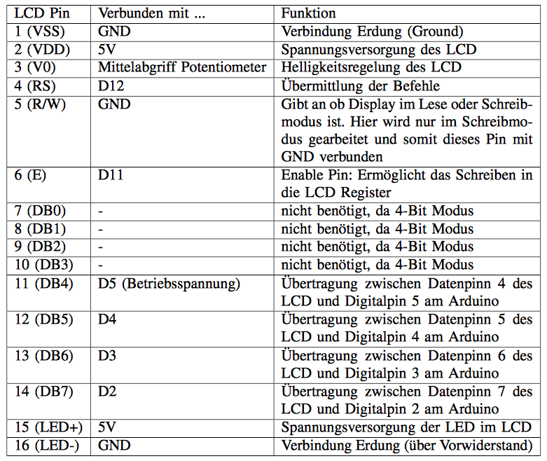

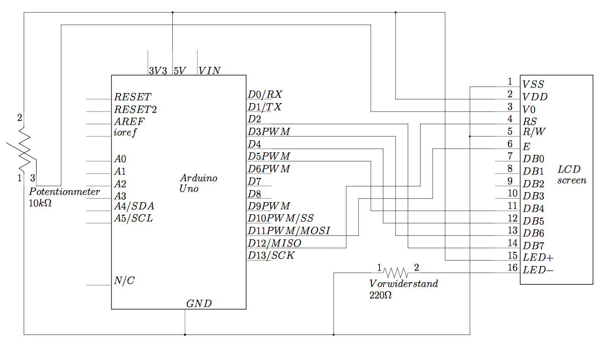

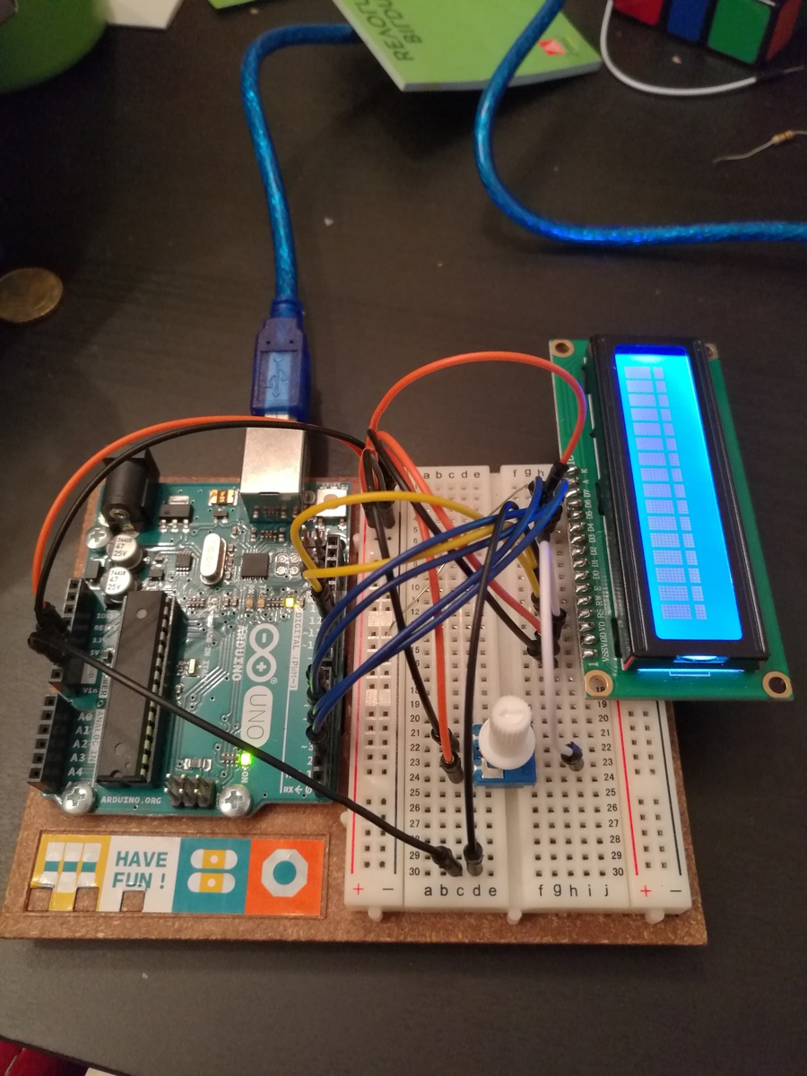

Ich habe ein LCD an meinen Arduino angeschlossen. Wenn ich in an
Spannung hänge Zeigt er in der ersten Reihe nur weiße blocke an. Ich
habe schon viel gelesen das das Normal sei allerdings wird bei mir in
der zweiten Zeile ungefähr ein Drittel der Weißen Blöcke angezeigt
(siehe Bilder).
Ich habe das Standard Hallo World Programm aus der LiquidCristal Library
auf den Arduino geladen.
Die Belegung der Eins könnt ihr ebenfalls den Bildern entnehmen.
Den Kontrast kann ich ganz Normal einstellen was für mich schonmal ein
Zeichen ist das die Verdrahtung soweit Stimmen sollte, oder sehe ich das
Falsch?
Vielen Dank schon im Voraus.
LG Mikko

Bist Du sicher das die Verdrahtung stimmt? So richtig gut kann man die
Belegung der Dateneingänge am Display nicht erkennen.
Das Display wird scheinbar nicht initialisiert.

Es sieht so aus als ob auch die Dateneingänge 1 und evtl. auch 2
beschaltet sind. Beim 4-Bit Modus bleiben die aber unbeschaltet. Wie
gesagt ist das schlecht zu erkennen.

1.) Bei den blauen Displays kann man besser den Kontrast soweit runter
drehen, bis die weißen Kästchen, die vor der Initialisierung angezeigt
werden, genau so dunkel sind, wie die in der unteren Zeile. Dann werden
später die tatsächlichen Zeichen schön weiß auf blau dargestellt. Die
Kästchen vor der Initialisierung sind "weißer" als die normalen Zeichen
im Betrieb.
2.) Keines meiner LCDs hat vor der Initialisierung in der 2. Zeile diese
hellen halben Kästchen angezeigt. Ich halte das Modul für defekt.

Es fehlen Informationen über den Controller und wie der Code aussieht.
Es fehlen Abblockkondensatoren auf dem Board sowie bessere Bilder über
