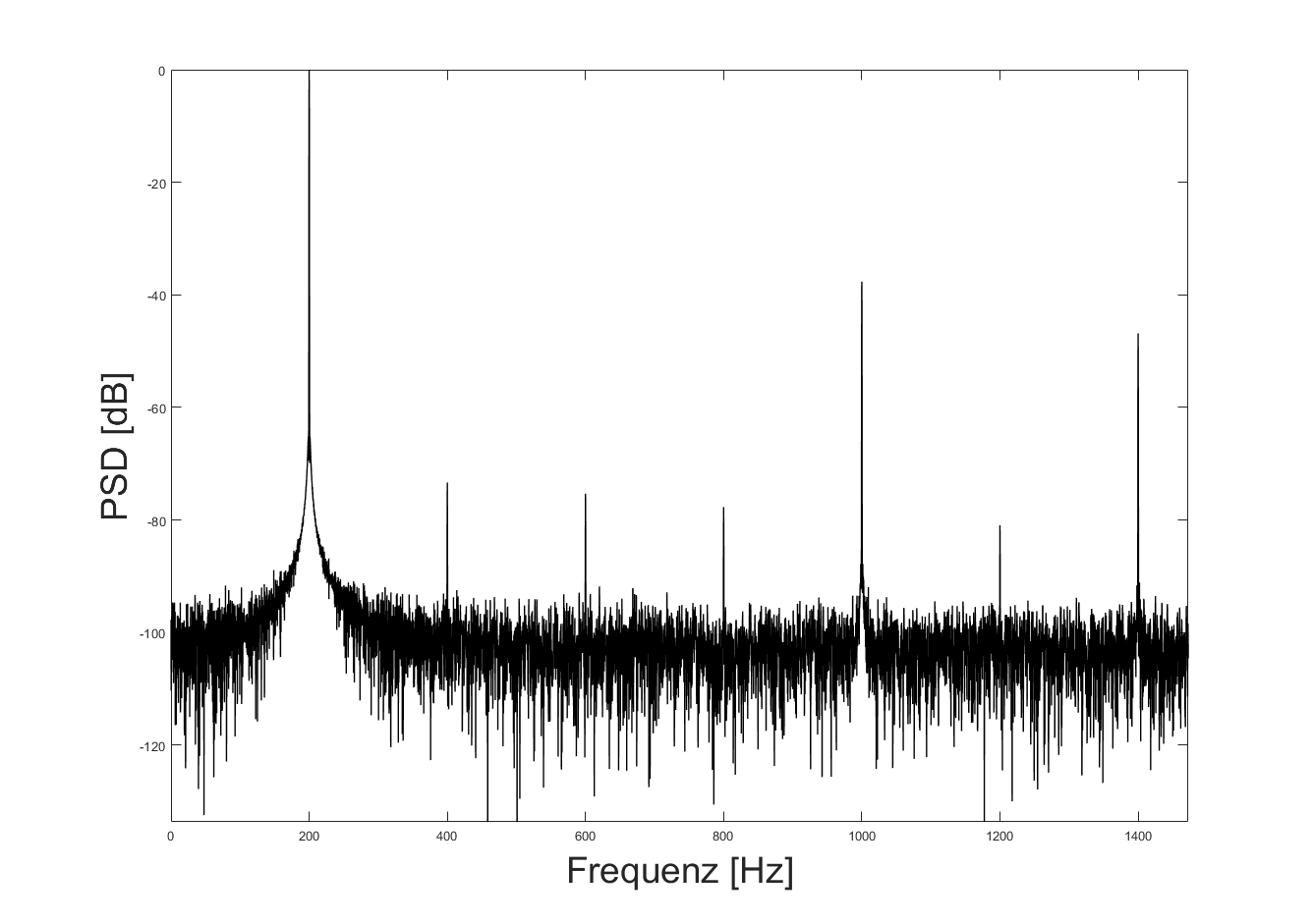

ich habe den Phasenstrom einer Synchronmaschine mit verteilter Wicklung
gemessen und eine FFT durchgeführt.
Ich konnte dabei die 1., 3., 5., 7. Harmonische identifizieren.
Die 5. und 7. kommen meine ich aufgrund der Wicklung des Stators
zustande, aber woher kommt nun die 3. bzw. was ist der physikalische
Hintergrund dieser Oberwelle?
Danke!

D.h. Sättigungseffekte? Danke!
Was mir noch aufgefallen ist: Bei einer Messung einer permanenterregten
Synchronmaschine konnte ich noch die 2., 4., 6. Harmonische sehen, die
deutlich kleiner sind als die 5. und 7. (siehe Bild).
Jemand eine Idee woher die kommen?
Gast #5021707
zeig uns doch mal das spannungssignal.
