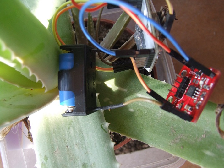

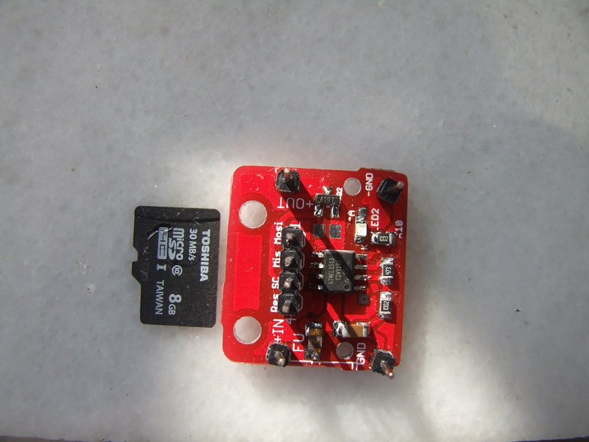

Gast #5023917
Meine hier mit attiny13 macht das. Ich benutze die um die kleinen 1/2 AA
size LiFepo Zellen an meinen Sensoren abzuschalten.
3A wären allerdings sehr auf Kante, der smd-pmos könnte die zwar ab aber
dafür ist das Layout nicht optimal.
5yA Verbrauch. Einstellbar nicht direkt, sondern durch Programmieren.
