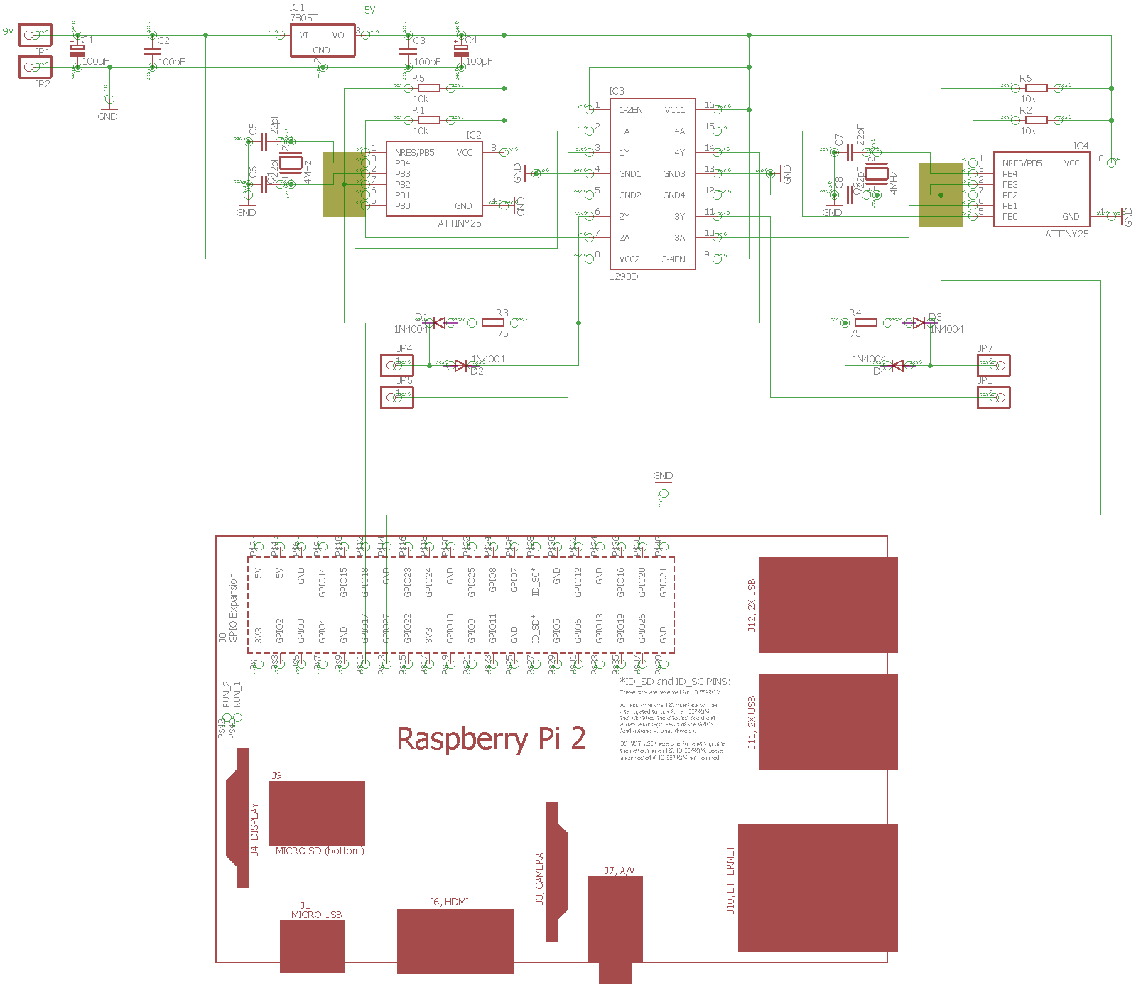

Hallo miteinander,
ich habe zu der Schaltung, welche ich als Bild angehängt habe, folgende
Fragen:
- Ist es problematisch wenn ich bei dem hervorgehobenen Bereichen (PB2
von den ATtinys) von dem GPIO des Raspberries mit 3.3 V komme, der
Pull-up-Widerstand jedoch mit 5 V? Oder sollte ich hier besser eine
Transistor-Schaltung verwenden, die mir die 3.3 V ebenfalls auf 5 V
verstärkt?
- Mir ist aufgefallen, dass, wenn ich meinen Lötkolben ausschalte, die
Schaltung einmal triggert. Das darf allerdings nicht passieren. Wie kann
ich das zuverlässig verhindern? Das passiert auch nur, wenn der
Raspberry Pi angeschlossen ist.
Nein, die 10k verhindern zu viel Strom in den rPi hinein. Richtig
elegant ist es aber nicht, 10k sind langsam.
Was auch immer triggert heissen soll, wahrscheinlich führen sich die
ATTiny angesprochen. Bei 2 Netzteilen kann man sich lustige Problem
schon aus der Netzstromversorgung einfangen. Bei einer
Versorgungsspannung, die mit 100uF und 100pF abgeblockt ist, kein
Wunder. Warum glaubt man, mit um den Faktor 1000 neben der
Herstellerempfehlung liegenden Bauelementen Erfolg zu haben ?
Dann ist unklar, wie die Masseführung ist, du hast ja wohl zumindest
hohen Strom (L293D) und empfindliche Eingänge (ATTiny) und das Programm
im Attiny wird wohl nicht unbedingt Störungen vermeiden
(Eingangsentprellung oder gar CRC abgesicherte Kommunikation), mit
Watchdog arbeiten. Hast du überhaupt den brown out detektor im ATTiny
eingeschaltet ?

Das Programm auf den ATtinys:
#ifndef F_CPU
#define F_CPU 4000000UL
#endif
#include <avr/io.h>
#include <util/delay.h>
int main(void) {
  DDRB |= (1 << PB0);  // Ausgang
  DDRB |= (1 << PB1);  // Ausgang
  DDRB &= ~(1 << PB2);  // Eingang
  PORTB |= ( 1 << PB2 );
  PORTB &= ~(1 << PB0);
  PORTB &= ~(1 << PB1);
  while (1) {
    if( PINB & (1<<PB2)) {
      PORTB |= (1 << PB1);
    } else {
22
      PORTB |= (1 << PB0);
23
24
25
Ja, ich muss noch viel lernen.
Was würdest du mir empfehlen, in Bezug auf die Bauteile anders zu tun?
Kannst du mir hier bitte helfen?
Masse ist alles zusammengeführt.
Die Brown-out detection habe ich auf VCC = 4.3 V stehen
Indem du deinen Lötkolben vernünftig entstörst. Eventuell hast du Glück,
dass er gegen EMV-Vorschriften verstößt und du den
Hersteller/Inbetriebbringer zur Verantwortung ziehen kannst.
Wenn du bei deiner Schaltung gezielte Maßnahmen ergreifen möchtest,
könntest du erstmal klären, auf welchem Weg die Störungen dorthin
gelangen und zum Triggern der Schaltung führen.
Ein Netzfilter wirkt oft Wunder
https://www.schaffner.com/products/emcemi/
> Oder sollte ich hier besser eine Transistor-Schaltung verwenden,
> die mir die 3.3 V ebenfalls auf 5 V verstärkt?
Du willst keine Verstärkung, sondern eine Pegelwandlung, i.e. eine
Digitalschaltung, die bestenfalls auch die Flanken regeneriert.
Wenigstens einen Widerstand zwischen Raspberry und ATtiny solltest du
einbauen, damit es keinen Ärger gibt, wenn der ATtiny versehentlich
seinen Pin als Ausgang schaltet. Zusammen mit einem kleinen Kondensator
am ATtiny könnte das schon helfen. Guck es dir einfach mal mit einem
Oszi an.
So, wie es jetzt verschaltet ist, begrenzt die Schutzdiode vom Raspberry
den H-Pegel am ATtiny auf etwas 0.7*VCC (3.3V+Vf), was deinen
Störabstand im Vergleich zu einer sauberen 5V-Ansteuerung mehr als
halbiert.
Du könntest aber deiner Software resistenter verfassen, indem du dafür
sorgst, dass du nach einem vermeintlichen Triggerpuls etwas später
(ausreichend, damit ein Störpulse wieder weg ist) nochmal nachguckst, ob
der Triggerpegel immer noch anliegt - nennt sich Entprellung. Das kommt
natürlich drauf an, was dein Rapi so von sich gibt.
Na, dass Datenblatt des 7805 lesen und C4 gegen die
Herstellerempfehlung tauschen.
Hat der Michael doch. Belehrungsresistent?
Ja, aber wie? Masseschleifen können auch in Digitalsystemen Ärger
machen.
OP #5023167
Ich möchte mich erst einmal für mein "Drängen" entschuldigen. Ich war
wohl etwas ungeduldig.
Danke erst einmal für die Hinweise, ich werde diese beherzigen.
Das Problem ist, dass dies noch alles Neuland für mich ist und ich taste
mich (sehr) langsam heran. Daher sind Angaben wie "einen Widerstand"
oder "einem kleinen Kondensator" ohne Werte für mich noch irreführend,
da ich weder auf Erfahrung noch auf das Wissen zur exakten Bestimmung in
solchen Fällen zurückgreifen kann. (Das soll kein Vorwurf sein!)
Das meiste habe ich mir bisher "ergooglelt" - wohin das geführt hat,
sieht man ja ;-)
Daher würde ich mich sehr darüber freuen, wenn ihr mir das eventuell ein
wenig ausführlicher erklären könntet.
Das mit der Entprellung werde ich mal versuchen in der Zwischenzeit
umzusetzen.
Vielen Dank schon einmal!
