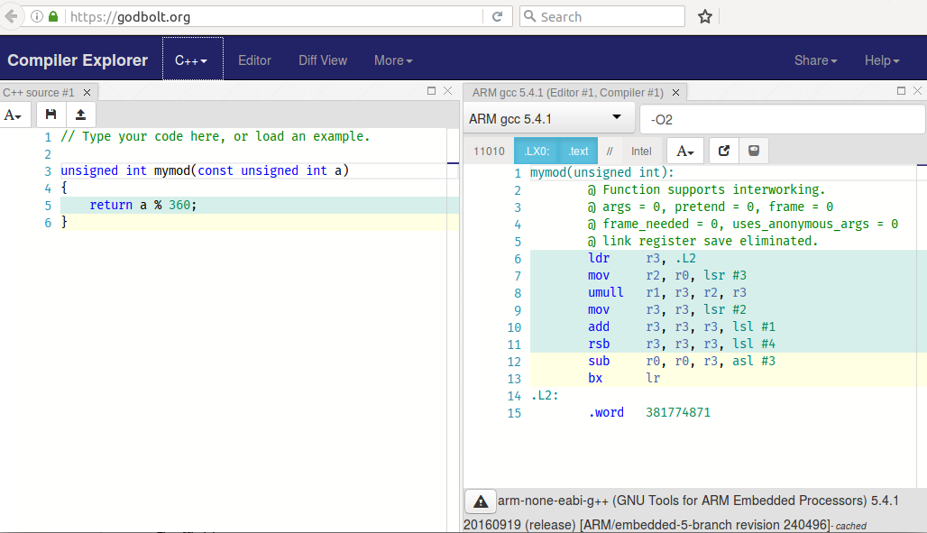

ich möchte den Mod von einem Integer % 360 mit Shifts berechnen. Und
zwar weiß ich nicht wie man sowas mit Shifts machen kann.
Der normale '%' Operator braucht zu lange bei den großen Zahlen.
Vielen Dank im Voraus.
Wofür braucht der für 32 bit auf einem STM32 in C zu lange?

von Dergute W. (derguteweka)
Moin,
OK, bei einem AVR haett's mich nicht gewundert; aber beim STM32 kann ich
fast nicht glauben, dass es daran liegt. iirc kann der doch Division in
Hardware; da waer's sehr verwunderlich, wenn das laenger dauern sollte
als eine handgebastelte shifterei.
Wie kommst du drauf, dass das lange dauert? Schon mal geguckt, was der
Compiler draus fuer Code erzeugt?
Gruss
WK

von Tom (Gast)
Wie wurde das festgestellt?
Moin,
Jepp. So in etwa hatte ich mir das auch vorgestellt.
Da wird irgendwas anderes klemmen...
Gruss
WK
