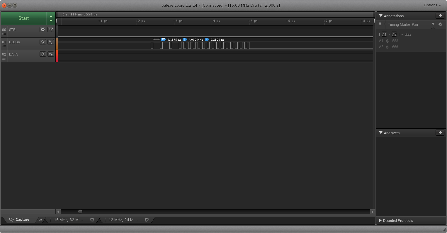

Ich habe ein kleines Problem mit (vermuteten) Glitches.
Ich schalte PB1 vom tiny2312 in einer Schleife aus und an, um ein
Taktsignal zu erzeugen.
Ich verwende dafür den out-Befehl:
loop:
ldi    AKKU, (0<<CLK_PIN)|(1<<DATA_PIN)
out    PORT_1638, AKKU
ldi    AKKU, (1<<CLK_PIN)
out    PORT_1638, AKKU
Die Schleife funktioniert so wie ich das möchte. Nach dem LOW-Setzen der
Clock-Leitung sehe ich allerdings viel Müll im LA. Sind das Glitches?
Wie kann ich das vermeiden? Wenn ich statt out z.B. sbi und cbi
verwende, ist es genauso.
Der Screenshot zeigt den Übergang von HIGH nach LOW. Die 18 Peaks kann
mich mir nicht erklären und halte sie daher für Glitches...
Es sollte zwar nicht stören, da das Clocksignal >400ns sein muss aber
ich finde es dennoch unschön...
Wäre für einen Tipp dankbar.

von Stefan E. (sternst)
Kann es sein, dass PORT_1638 das DDR-Register ist?
von berliner (Gast)
Schau dir das Signal mit einem analog-Oszi an. Glitches haben die
Prozessoren bei Programmausführung nicht, soweit ich weiß (sollten sie
nicht haben-> Fehlverhalten der Hardware).
Kann es sein, dass der Trigger-Spannungslevel zu klein, oder zu hoch
ist, so dass auch auf Leitungsreflexionen getriggert wird?
Wie hoch ist die Schaltfrequenz?
Wie lang ist die Leitung, die geschaltet wird?
von Thomas E. (picalic)
Das sieht eher nach "Ringing" aus, als nach Glitches. Wie lang ist das
Kabel? Abschluss? Masse-Verbindung? Schaltung allgemein?
Evtl. hilft schon ein Serienwiderstand am Ausgang, um die
Flankensteilheit zu reduzieren bzw. den niederohmigen Ausgang etwas
besser an die 100+x Ohm Wellenwiderstand des Kabels anzupassen.
von Ralf J. (cosmicos)
Stefan E. schrieb:
Nein:
.EQU  PORT_1638  =  PORTB
.EQU  PIN_1638  =  PINB
.EQU  DDR_1638  =  DDRB
Ich habe leider nur ein DSO...
Das ist Vcc = 5V
Eine Periode hat ungefähr 60us. Ich habe mal Delays eingebaut und damit
die Peaks reduziert. Bei 50us-Delays sind nur noch 4 Peaks zu sehen.
Im Moment hängt nur der LA dran. Ca. 15cm...
von Klaus 2. (klaus2m5)
Möglicherweise schaltest du nur den Pullup-Widerstand ein und aus?
Ähmmm...
Ich hatte tatsächlich eine Verwechselung im Port-Setup. Ich habe die
Initialisierung auf PORTB und nicht auf DDRB geschickt %-)
Gut... ich teste nun nochmal alles OHNE Fehler...
@Klaus 2m5...
Oh Mann, das war's... Delays sind wieder raus und nun ist alles sauber.
Was eine Verwechselung so auslösen kann...
Danke und Gruß
Ralf
